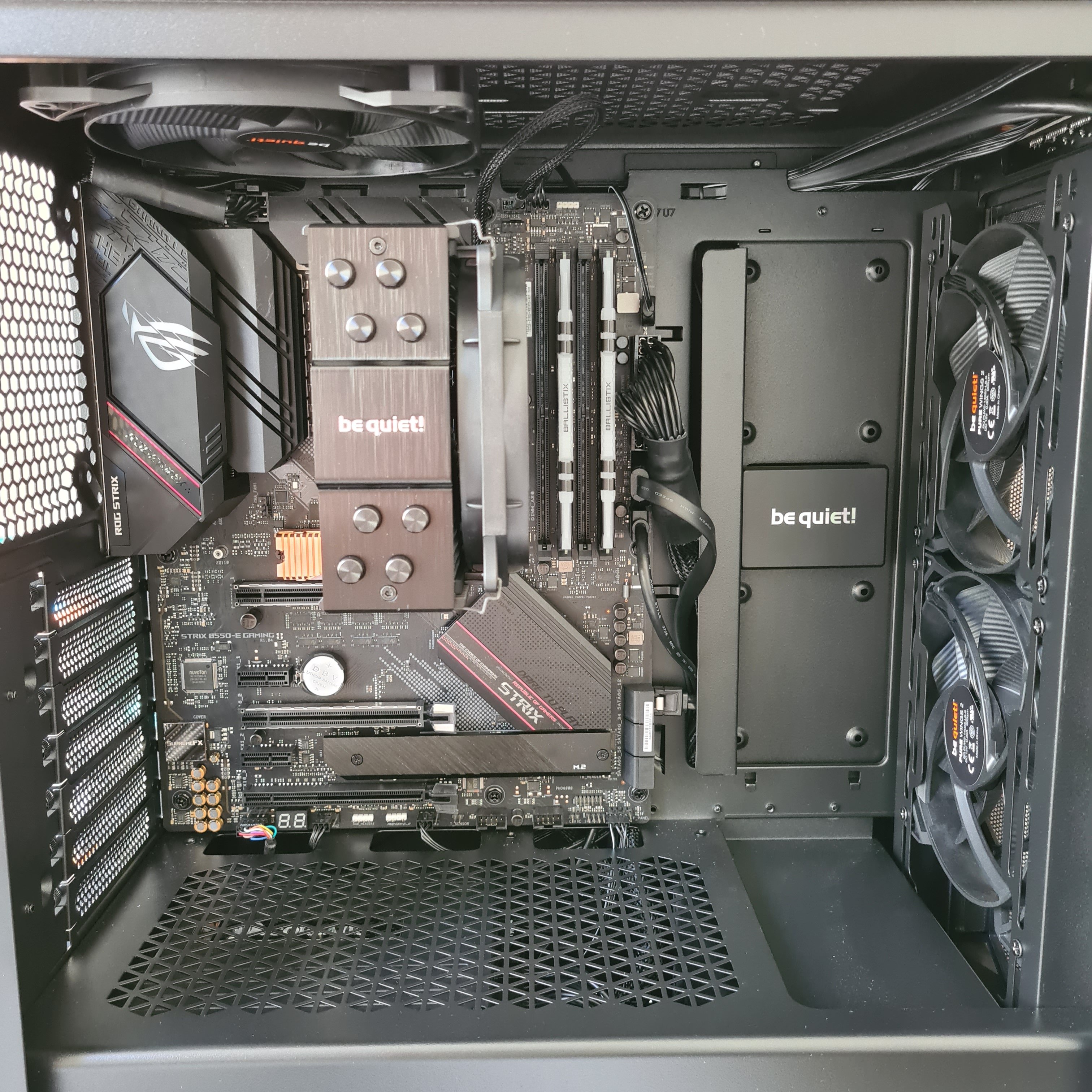

Hallo!
Ich baue gerade ein neues System und hatte bisher immer 1-2 Lüfter vorne und einen hinten (+CPU Lüfter).
Jetzt ist es so, dass der hintere Lüfter das RGB Gedöns des Motherboards verdecken würde (Asus Rog B550e).
Meine Frage:
2 Lüfter vorne einer oben oder
1 Lüfter vorne 2 oben oder
egal, geht beides
Danke im Vorfeld für Eure Antworten!

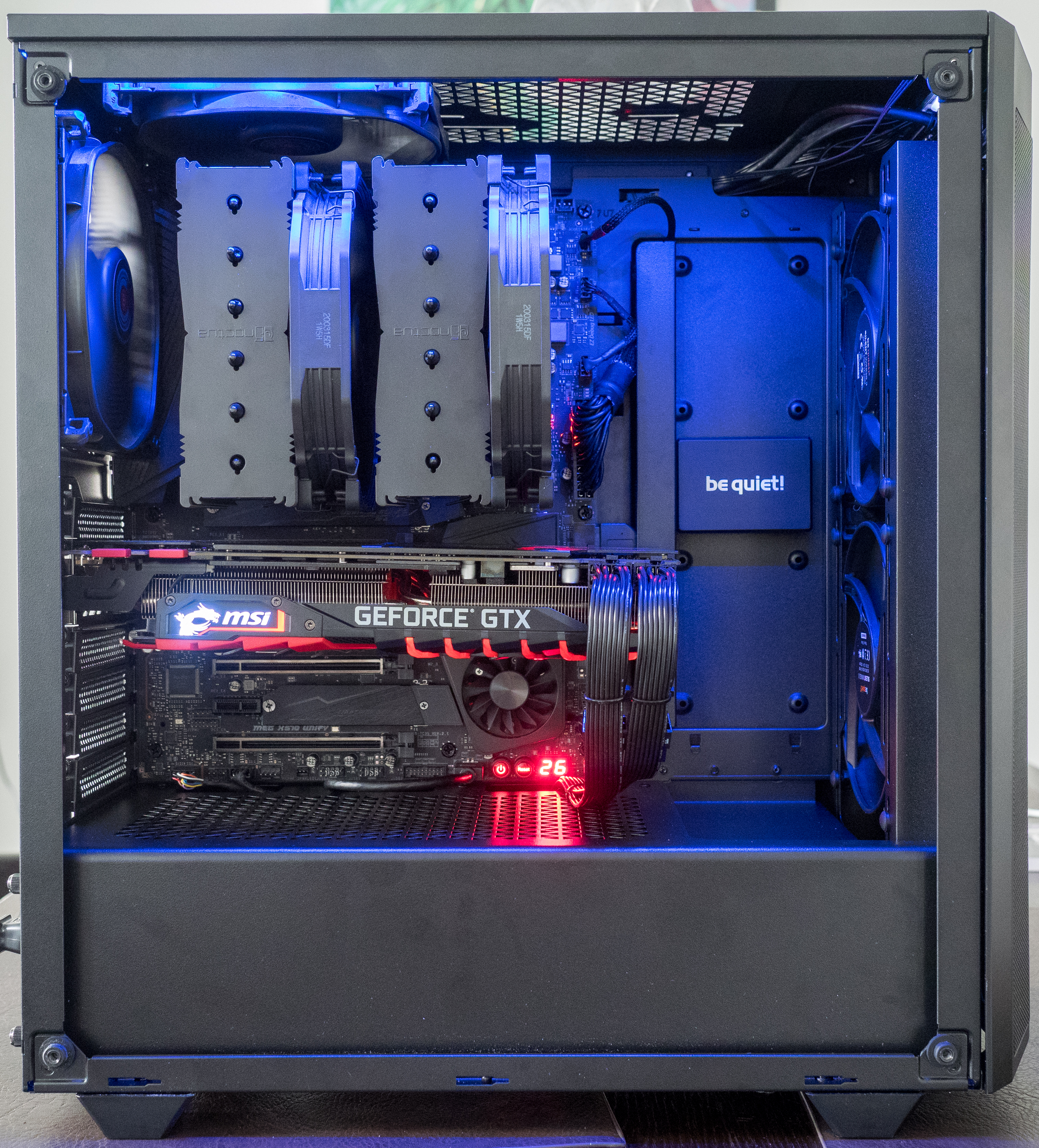

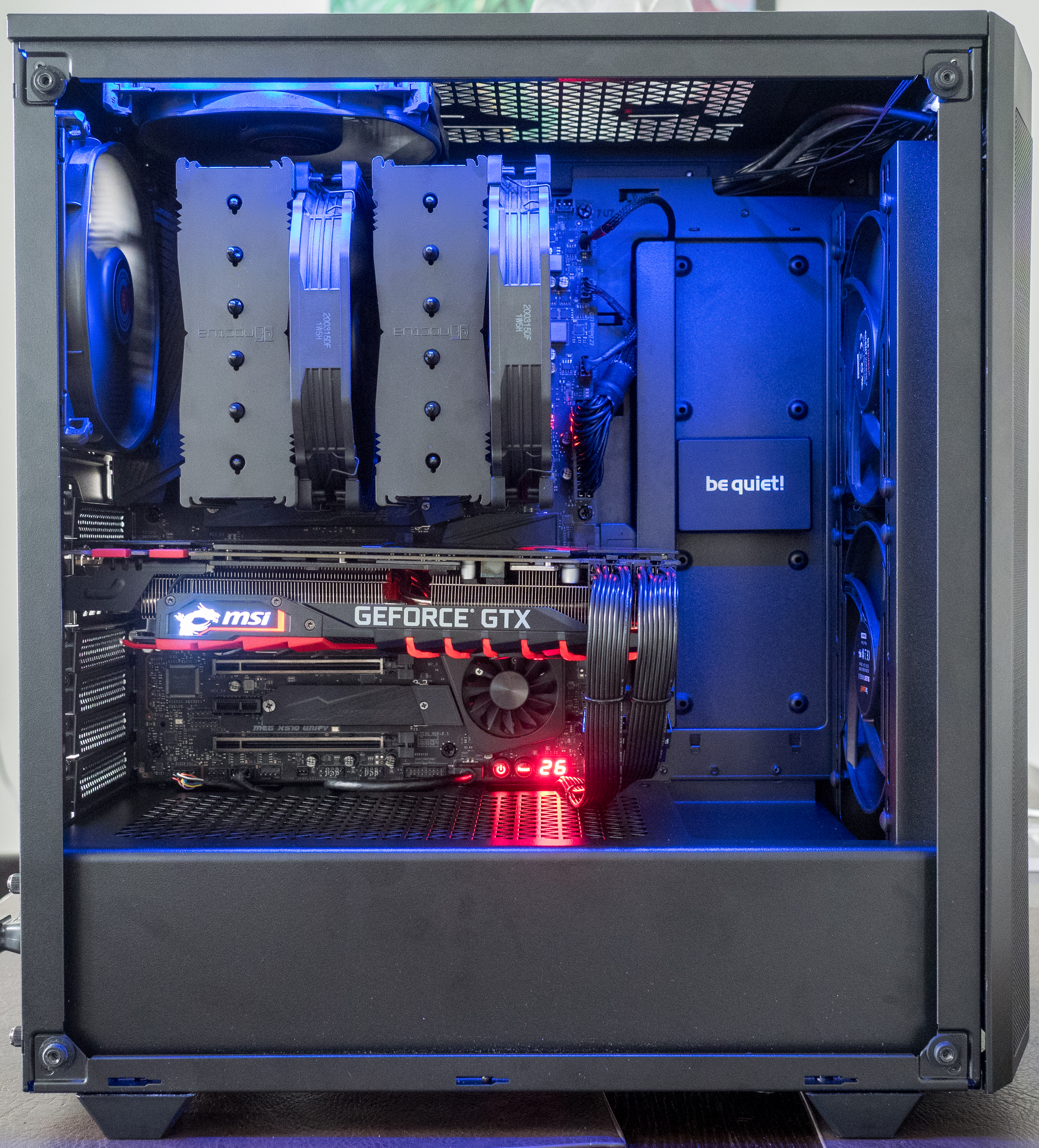

Hab das gleiche Gehäuse.
Ich hab 2 Lüfter vorne, 2 oben, 1 hinten.
In deinem Fall würde ich auf jeden Fall 2 Lüfter vorne und einen hinten anbringen, RGB hin oder her.
Im besten Fall einen 4. Lüfter kaufen :)

meine Empfehlung...
Reaktionen: modena.ch und Narbennarr

So sieht es bei mir auch aus.
Habe auch mal einen Test zum Gehäuse gelesen und demnach ist das die beste Konfiguration.
Spricht 2 vorne, 1 oben, 1 hinten.
2 Oben haben den Nachteil, dass die Graka schlechter gekühlt wird. Daher sind 4 Stück das Optimum.
