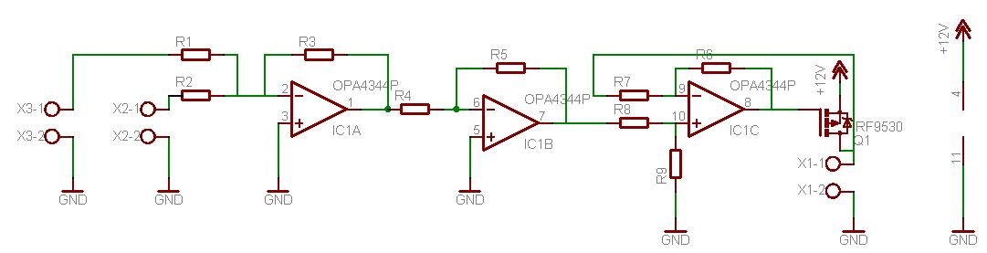

die Einfachste Möglichkeit welche mir grad einfällt:
Mach einen Summierverstärker + Treiber + Diverenzverstärker zur Regelung
Fertig.
Platinengröße rund 3x3 cm
Kostenpunkt rund 5€
Gibt aber sicherlich noch unzählige andere Möglichkeiten das aufzubauen

so kompliziert ist das nicht, du brauchst einen 2Fach Operationsverstärker, dahinter einen Mosfet als Treiber. Dann noch 5-6 Widerstände und Fertig ist das Platinchen.
Edit:
Wie weit kannst du den Deine Lüftersteuerung Herunger regeln?
ich hab da mal was gezeichnet.
Damit kannst mit deiner Lüftersteuerung einen Offset geben.
Als widerstände überall 10KOhm sollte funktionieren.
(Ich hab das schnell hingeklatscht, muss nicht Fehlerfrei sein!)
die Lüftersteuerung geht runter bis ca. 6,5 V.
