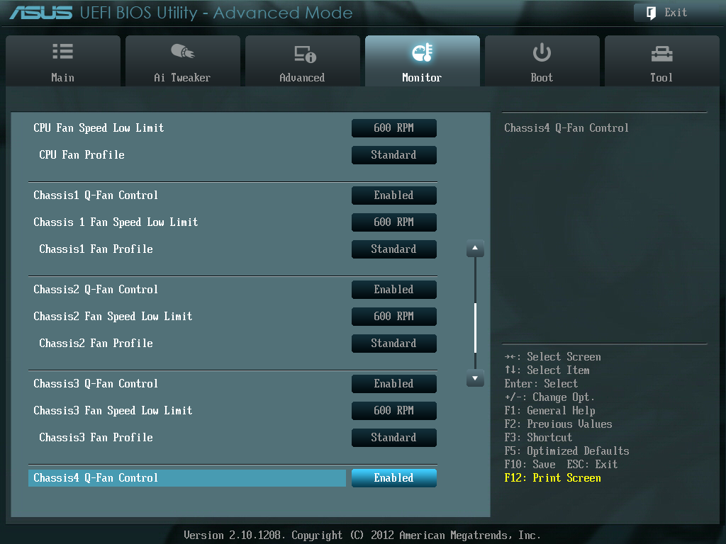

ich habe meine GTX 670 gegen eine gtx 1080 getauscht und mein i5-3570k ist jetzt ordentlich am schwitzen bzw. blockiert. Würde den jetzt gerne übertakten. Mein Gehäuse ist ein Fractal Define C. Ich habe die mitgelierten 3-Pin Fractal Lüfter (2x120mm) gegen BQ Pure Wings 2 (vorne 2x140mm & hinten 1x120mm) getauscht. Heute wird der BQ Pure Rock Kühler gegen den NH-d15 von Noctur getauscht. Nun zu meinen Fragen:
-Macht es Sinn die Qfan-Einstellungen im Bios beizubehalten? Optionen bestehen zwischen Silen,Normal, Turbo. Oder sollte ich ein manuelles Profil anlegen?

Bzgl. Lüftersteuerung, finde ich die Vorauswahl auf meinem Z97 von Asus nicht so pralle und habe mir mittels Qfan eigene Lüfterkurven eingestellt.
Das ist einmal Arbeit im Bios und danach herrscht Ruhe. Irgendwelche Programme im Hintergrund laufen lassen widerstrebt mir.
Ich hab ja das p8z77. Die Einstellung sind das recht übersichtlich. Entweder Profil Silent,Normal,Turbo oder Manuel. Manuel habe ich dann folgende Einstellung.

JA,bin mir da sicher. BIos ist recht spartanisch aufgebaut.
Hab gestern mal AI Siute 2 installiert, da es für mein MB noch angeboten wurde. Leider waren die Einstellungen in der Version 2 auch sehr übersichtlich, dient eher zum Monitoring. Kann ich mit meinem MB auch AI suite 3 problemlos verwenden?

Die AI Suite 3 wird wie schon gesagt nicht mehr unterstützt aber unter der 2er kannst du doch über ->settings ->Thermal Radar -> Temperature die Lüfterplätze am Mobo einzeln anwählen und einstellen, so habs ich damals super hinbekommen.
