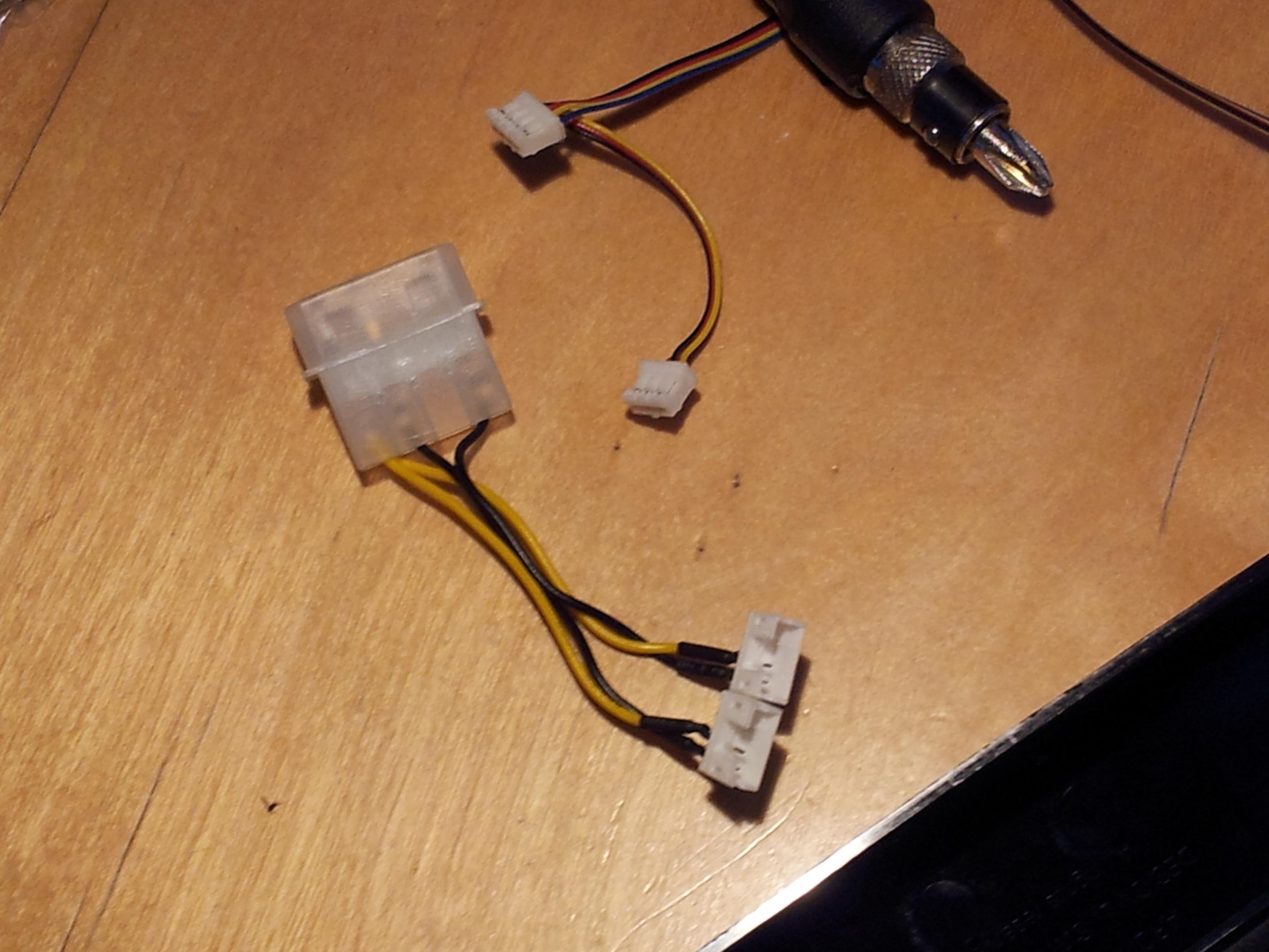

Noch eine Frage (zu den Bild):
Das sind die FAN Anschlüsse meines neuen Accelero Twin Turbo II (http://www.amazon.de/Arctic-Acceler...CFG8/ref=sr_1_1?ie=UTF8&qid=1350495164&sr=8-1) und, wie soll es auch anders sein, will ich diese mit Speedfan steuern :D
Die Frage ist nur, geht das? Ich denke hier an einen passenden Y-Adapter um beide FAN´s an einen Slot zu stecken. Ich weiß aber nicht welches Format diese kleinen Stecker haben und warum es zwei sind?
Soweit: Danke für eure Tipps :)

Mosfet ist ein elektronisches Bauteil.
Muss mal schauen ob es da eine Anleitung gibt, ist eigentlich nichts großes das zu bauen, vorausgesetzt du kannst löten ...
Was dein Board verträgt steht normal im Handbuch drin oder du sagst mal welches Board du hast, wenn du keine Infos im Handbuch findest.
Ist bei deinem Accelero kein Adapter auf drei Pin mit dabei, ansonsten such ich mal einen Adapter raus, die gibt es normal auch fertig z.B. bei Caseking.

Weil es 2 Fans sind, haben sie logischerweise auch 2 Anschlüsse
Die kannst du an einen 3pin y Adapter stecken, aber wenn das stimmt was ich vermute wird keiner der beiden ein Tachsosignal haben, d.h. die wirst du mit einem Board das ein Tachosignal braucht nicht regeln können,
mit einer Lüftersteuerung ginge das wohl eher, meine Heatmaster, kann z.b. Lüfter nach Spannung steuern, dazu braucht sie keine Drehzahl
