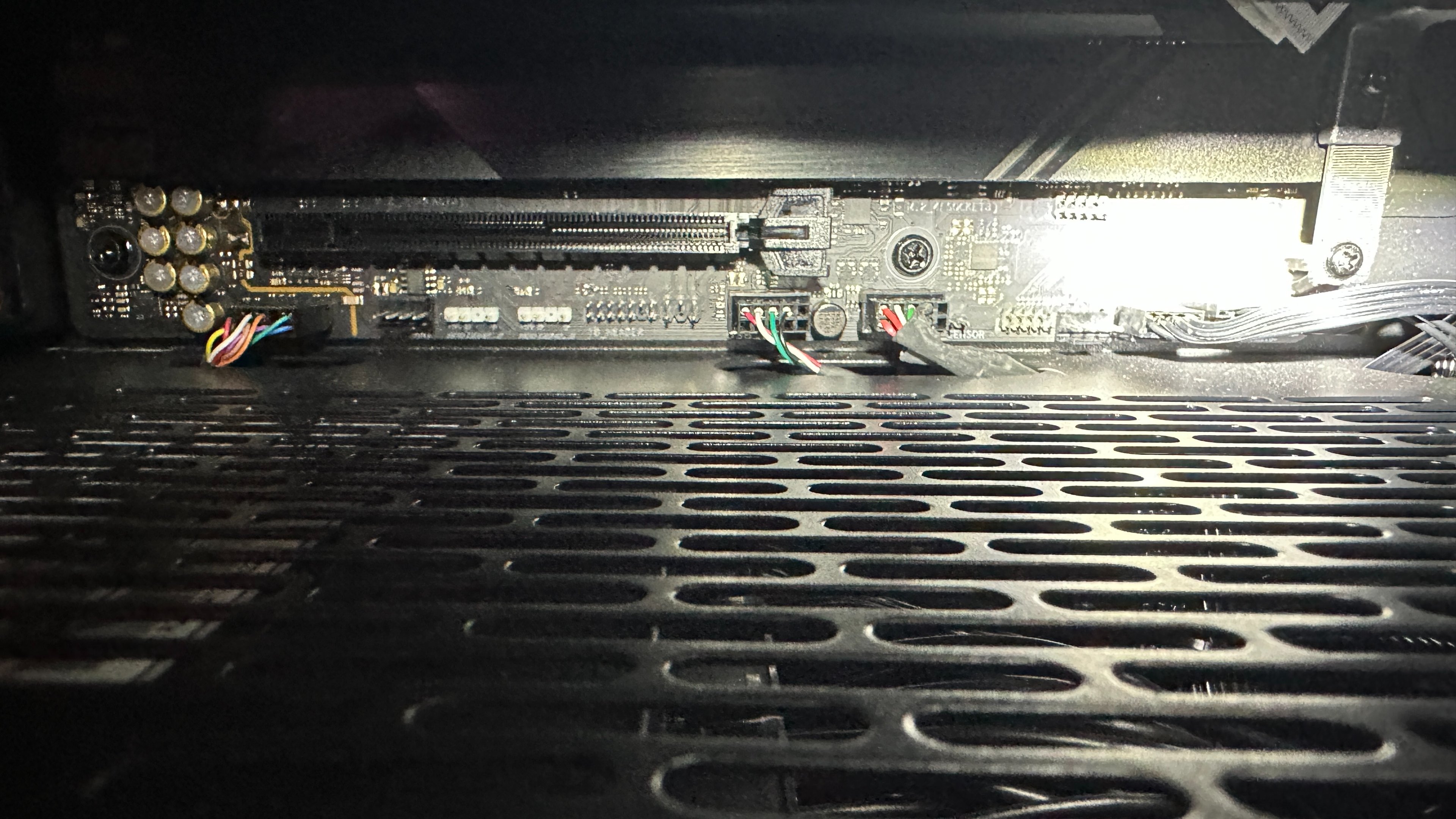

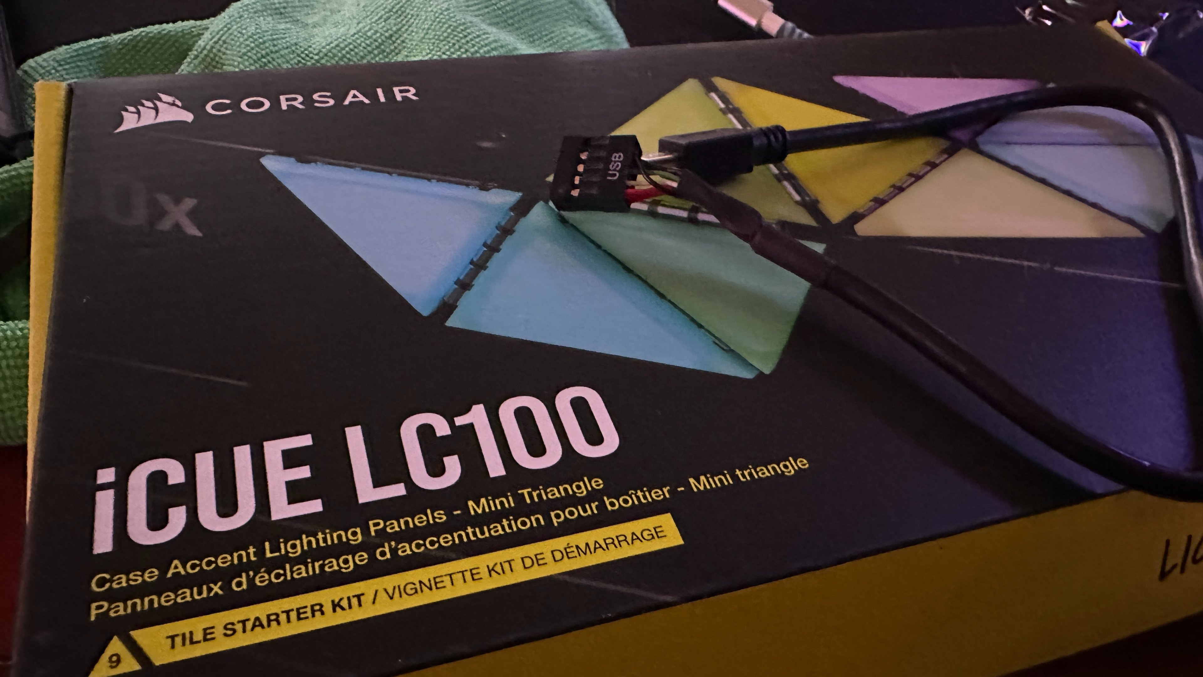

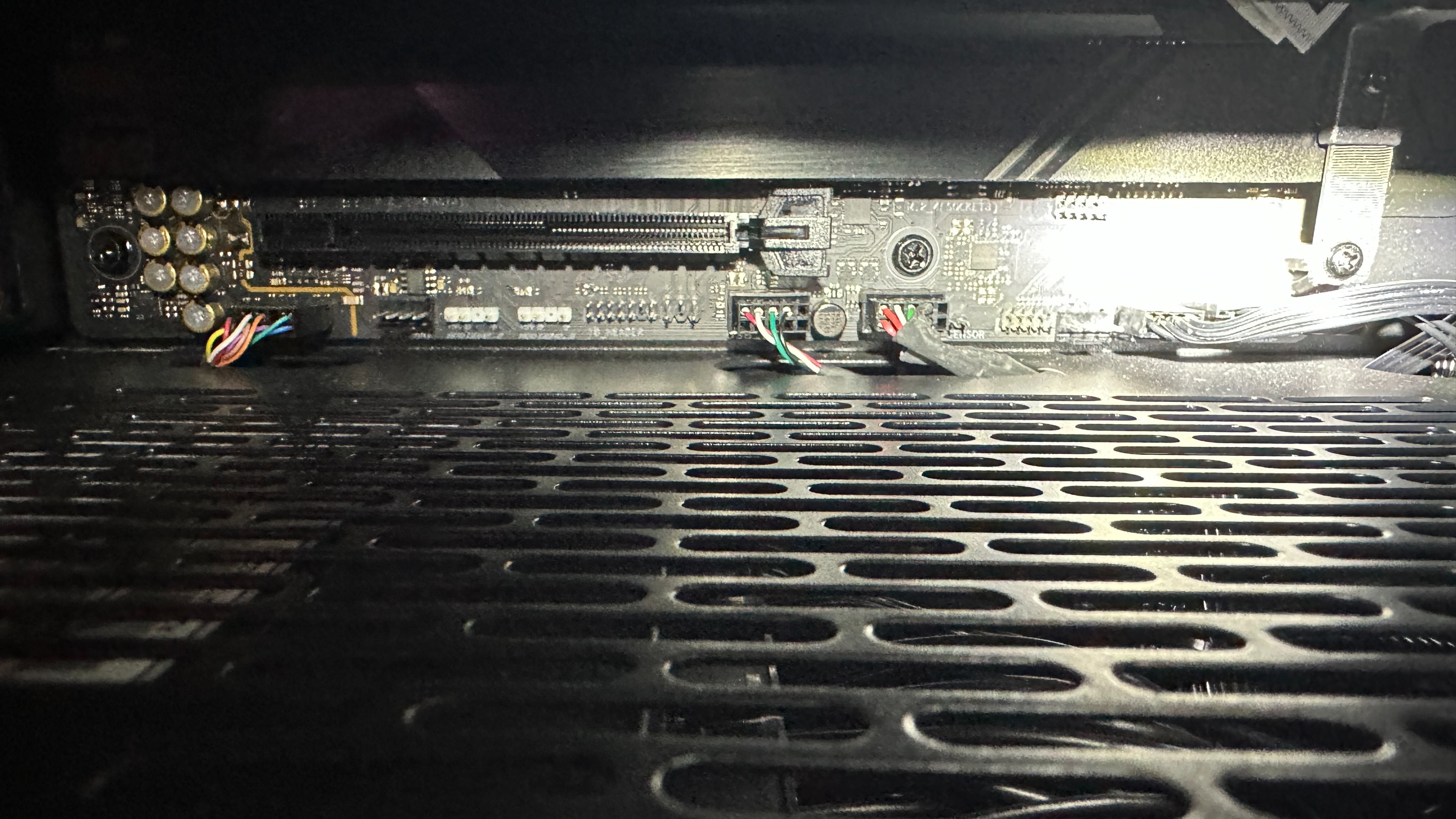

Hallo, ich habe RGB Beleuchtung von Corsair geschenkt bekommen (sie Fotos) und habe an meinem mainboard leider keinen usb anschluss mehr frei... gibt es eine möglichkeit dies irgendwie anzuschliessen mit einem adapter oder so ?
kenne mich da leider nicht aus...

ich kann auf dem Mainboard foto nichts erkennen.
Die 2 kabel sehen in etwa nach USB2.0 aus.
Du kannst schauen wo sie hin gehen und was du davon brauchst und ggf. einen davon abstecken.
Alternativ gibt es fuer ca 20 Euro PCIe Karten, die mehr USB Ports intern bieten.
Oder Adapter Kabel, mit denen du die hinteren USB Ports in "Heade" Form wieder nach innen legen kannst.

okay alsso die hinteren brauche ich alle und die front panel anschlüsse eigentlich auch :heul:
joa, dann pcie karte :)

hast du vielleicht einen link dazu ? eine andere möglichkeit gibt es nicht ?
Reaktionen: Fleischklopfer, Bully49 und madmax2010
das sieht ja schon mal ganz gut aus. habe jetzt. ein kabel abgezogen und alle usb anschlüsse funktionieren immernoch ? was kann das denn für ein kabel sein ? das eine kabel wo usb 2.0 dran steht ist für meine corsair aio, wenn ich das abziehe funktioniert die rgb beleuchtung nicht mehr. aber wofür kann das andere sein ?
Sind die beiden Usb 3 Anschlüsse belegt?

war dasvielleicht der cardreader?
Reaktionen: Fleischklopfer und John Sinclair

die finde ich nicht :confused_alt:

cardreader habe ich nicht
edit: das eine kabel war doch der bildschirm von der aio :heul:
brauchst du ihn?

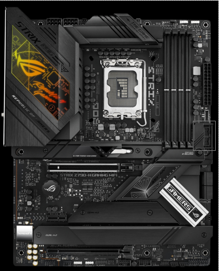

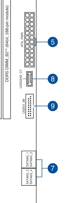

Die USB 3 Anschlüsse findest Du hier,
Die werden aber wahrscheinlich von den Externen Einschub belegt sein.
@John Sinclair danke dir. die sind aber leider belegt.
edit: die sind beide mit einem doppelstecker belegt
Die USB3 sind neben dem Hauptstecker (8 und 9).

PCIe Karten belegen Lans, und da kann es jee nach CPU Eng werden.
Ich würde ehr den Internen USB Hub benutzen.

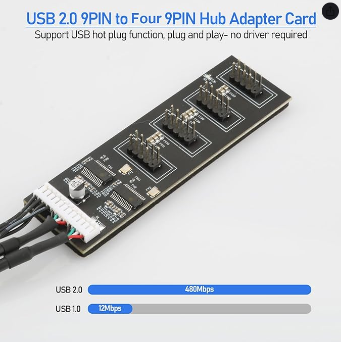

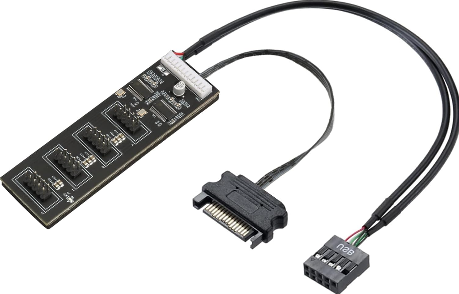

in Abhängigkeit wieviel Strom gezogen wird wäre ggf. ein Splitter eine Alternative.
Suche bei Amazon mal nach "mainboard usb 2.0 splitter"
Der Interne USB 2.0 Hub hat ein zusätzlichen Stromanschluss
Und die Corsier Leitungen sind meistens ausgelegt für Internen USB
Reaktionen: Bully49, Fleischklopfer und madmax2010

leider belegt
ich werde mir dann einen internen usb hub besorgen. gibt es da irgendwas zu beachten ? ich würde jetzt einfach einen belegten durch den hub ersetzen und den, den ich rausgezogen hab dann da rein stecken. oder habe ich da einen denkfehler ?
