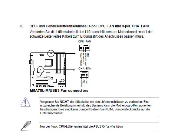

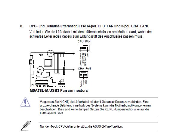

Laut Anleitung hat das Board neben dem 4-Pin-PWN-CPU-Anschluss nur noch einen ungeregelten 3-Pin-Anschluss, siehe Screenshot. Bei modernen Boards eigentlich unüblich.
Man könnte alle Lüfter über Y-Adapter an den regelbaren Anschluss setzen. Oder gleich Lüfter mit Y-Adapter-Funktion nehmen. Bei mir laufen die Arctic Cooling fast lautlos. Diverse 10 EUR und mehr Lüfter sind nicht besser.
Für ein so neues Board echt seltsam. :(

So ich hab eben mal die Anschlüsse überprüft und Wilhelm hat recht!
Es gibt nur einen FAN_Anschluss wo ich mir nicht sicher bin ob der sich überhaupt regeln lässt (3-Pin) und einen CPU_FAN Anschluss (Den ich mit SpeedFan aber derzeit auch nicht geregelt kriege).
Lediglich der GPU_Kühler lässt sich steuern.
Welche der Anschlüsse eignet sich denn für die Lüftersteuerung und wie kriege ich an einen von beiden mehr als einen Lüfter :S?
Vielen Dank schonmal :)!

Mein Mainboard ist anders aufgebaut, ich habe lediglich PWR_FAN (3-Pin) und CPU_FAN (4-Pin).

Dass das nicht du warst hab ich schon kapiert^^ ..aber war wohl echt komplett falsch deshalb auf dein Mainboard zu schließen^^
..wenn du sagst bei dir steht auch "PWR" dran dann ist das wohl echt ein nicht regelbarer.
