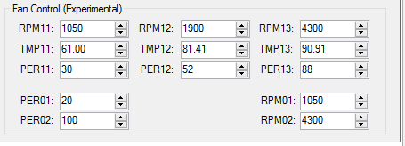

Du musst im Bios nun die eingestellte Drehzahl ändern.
Der Standartkühler läuft bei 30% schon mit 1500 Umdrehungen :D
Ich glaube zwar nicht das es was bringt, aber probiere es einfach mal mit dem Programm von Palit (Thunder Master) aus. :D
Zum 2. mal bei der 9er Serie werden die Lüfter über RPM geregelt, die % sind nur noch ein wert der für die jeweilige Drehzahl steht.
Musst das Bios ändern.
