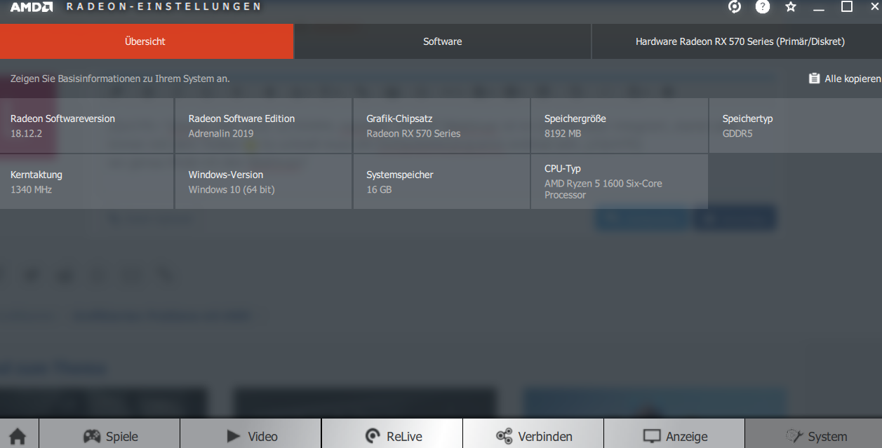

Demon_666 schrieb:
Wattman ist im Grafiktreiber integriert, startet also immer mit dem Treiber ;) So schnell muss ein Drittanbieterprgramm erstmal sein...
wo genau finde ich den Wattman?
Den Wattman findet man bei den globalen Einstellungen bzw. bei den Einstellungen für die einzelnen Spiele, nicht in der Übersicht.

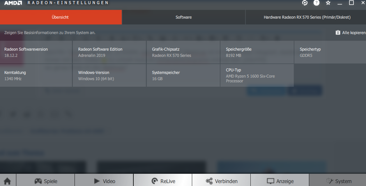

gibt es irgendwo eine gute Anleitung für wattman,
oder besser "Finger davon", wenn alles ok läuft?
