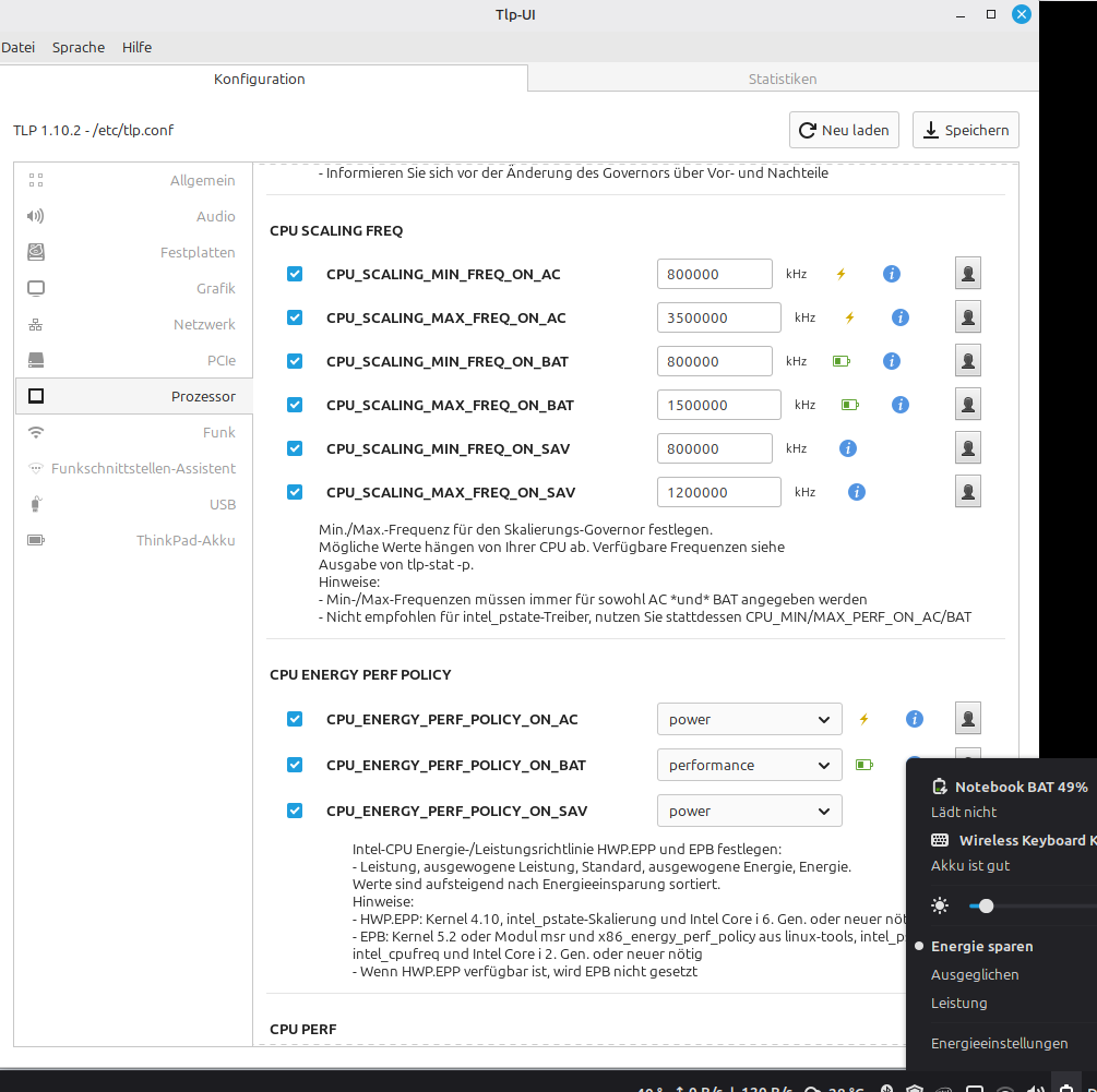

Habe mit TLP (gibt auch eine TLP UI) meinen Tuxedo lautlos gemacht. Allerdings basiert das auf beschneiden der Leistung. Für mich reicht das im Alltag absolut aus. Wenn ich wirklich mal Leistung brauche, ändere ich das Profil und dann wird es auch laut(er).
Das habe ich aber auch optimiert, Lüfter entstaubt und Wärmeleitpaste neu.
Sieht dann so aus. Profilwechsel über Taskleiste ohne besondere Rechte.
