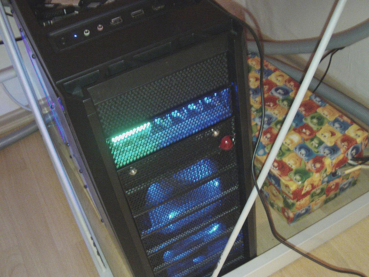

Ich hab meine Lüftersteuerung so versteckt. Hab sie einfach tiefer reingeschoben und konnte so die orginal Blende vorne drauf setzten.
Bin aber mal gespannt was du da machst. Ich hab nämlich keinen Plan was du da basteln willst.

@Haudrauff: Er will statt der Scythe-Blende der Lüftersteuerung ne Blende von seinen Case nehmen, dh. Löcher reinbohren ^^

Das funktioniert rein technisch nicht, weil die Kaze Master im 5,25"-Format genau an den Löchern befestigt wird, wo die Blende sich einhaken würde. Deswegen wird die Blende auch gekürzt ... also ein wenig weiter als dem Knick auf dem Bild.
