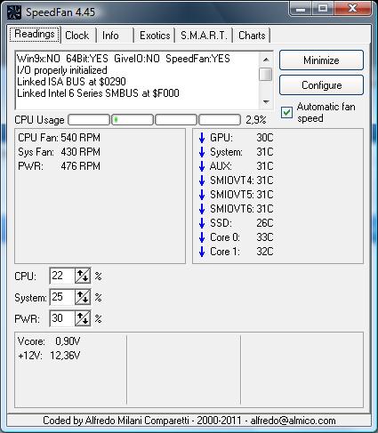

Naja, Erfahrungen wenig, aber der sicherste weg zu einem leisen PC nennt sich SpeedFan, damit kannst du alles exakt so einstellen wie du es willst. Bei all diesen Mainboards solltest du mindestens drei, eher vier von SpeedFan steuerbare Lüftersteckplätze haben.
Die Qualität der Lüftersteuerung hängt stark von den verwendeten Lüftern ab. Asrock arbeitet meiner Erfahrung nach zum Beispiel eher mit langsameren Lüftern gut zusammen, weil sie eher aggressiv agiert. Asus kenne ich dann eher als "sehr konservativ", also niedrige Drehzahlen. Dafür braucht es dann eben stärkere Lüfter um auch im stark gedrosselten Betrieb noch brauchbare Kühlleistung zu haben. Aber das kann man insgesamt nur schlecht verallgemeinern...
Anbei ein Beispiel wie mein PC mit Speedfan läuft... Alle Lüfter so weit gedrosselt, dass sie gerade noch selbstständig anlaufen...
