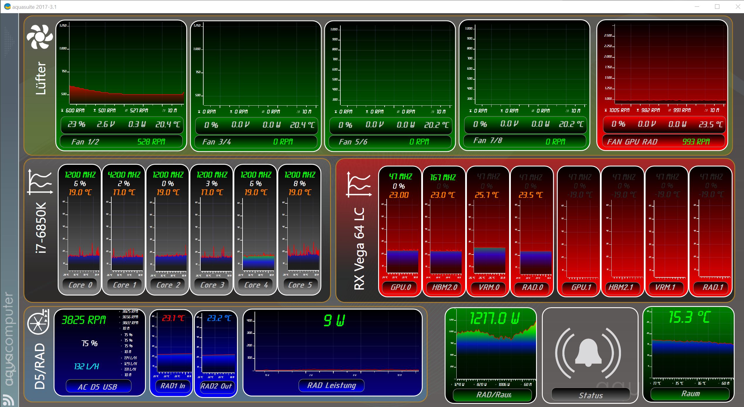

Darum hat die umgangssprachliche ´Lüftersteuerung´ Aquero 6 LT auch frei programmierbare P-I-D Regler und enttarnt sich so als Lüfter Regelung. Was auch den Preis am Ende rechtfertigt. Im medizinischen Bereich/Geräten soll sie nicht verwendet werden. Aber vermutlich eher aus rechtlichen Gründen, falls mal wer den Löffel abgibt. Onboard und Corsair sowie Corsair-Klone ala Thermaltake, NZXT sind nur Firlefanz. Im Test wurde noch vergessen das in der Aquasuite die angezeigten Messgeräte im Aussehen frei Programmierbar sind. Wer also z.B. ein farblichen Modding Akzent bei seinem PC gesetzt hat kann dieses Farbschema bis in die Anzeigen seiner Werte bringen... Aquasuite Basis Anzeige ist brauchbar aber sieht technisch/langweilig aus. Aber man kann mit ein paar Mausklicks das Design in jede erdenkliche Richtung bewegen... Die Suite hat Designtechnisch kaum Grenzen, die einzigen Grenzen befinden sich im Kopf des Anwenders... Bei Aquacomputer muss man auch das ´ganze Paket´ sehen was hinter AC steht... Das ist beachtlich. Und in Aquero 4 Zeiten haben andere noch Drahtpotis in Slotbleche gebohrt...

Die Aquasuite hab ich nur zum Einstellen genutzt, wobei ich mir auch einen schicken Anzeigedesktop zusammen gebastelt habe.
