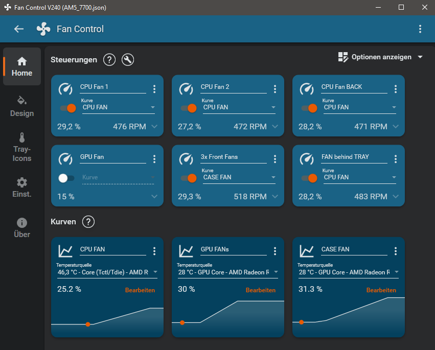

Seitdem es FanControl gibt aber völlig hinfällig.
Spende lieber den Jungs mal was und nutze deren Software.
So hab ich es gemacht. Bin mega dankbar dafür.
Mal ein Screenshot:
Hab noch nicht alles umgestellt
Karte vorher hatte 2x 120mm Lüfter drauf - diese waren am Board angeschlossen und würde über diese SW dann passend zur eigenen Curve zur GPU Temp gesteuert.
Man kann dort einen Haufen Temps auswählen.
Man kann eben auch die Gehäuselüfter zur Graka drehen lassen - weil man eben eine RTX 3090 im OC im System rennen hat und die Karte z.B. die Heizung im System ist ;)
Links dazu auch in meiner Signatur.
