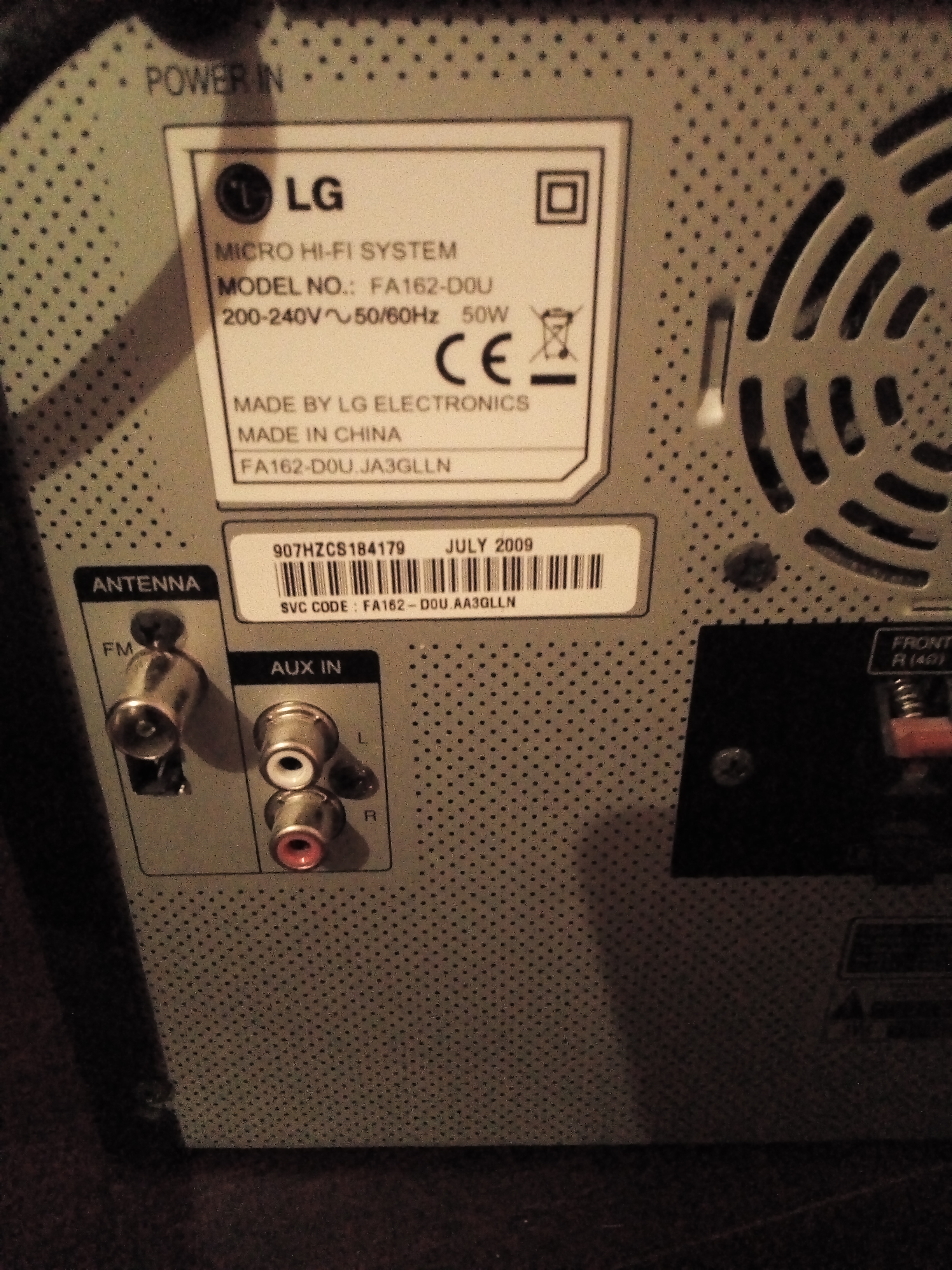

Kannst Du das Gehäuse Deiner Anlage mal öffnen und dann hier direkt auf der Webseite mal ein paar aussagekräftige Bilder von dem Kühlkonstrukt samt Lüfter nachreichen ?

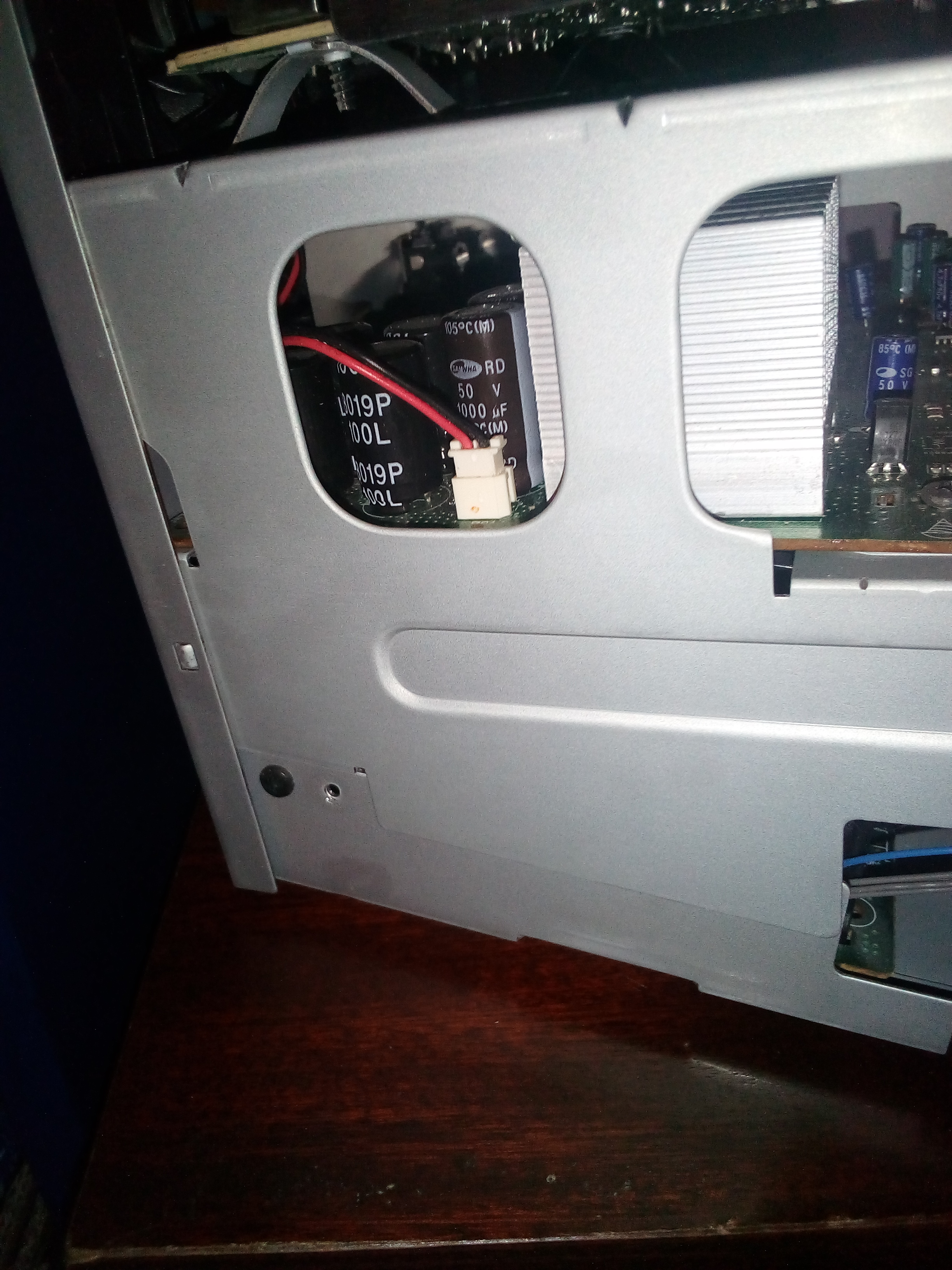

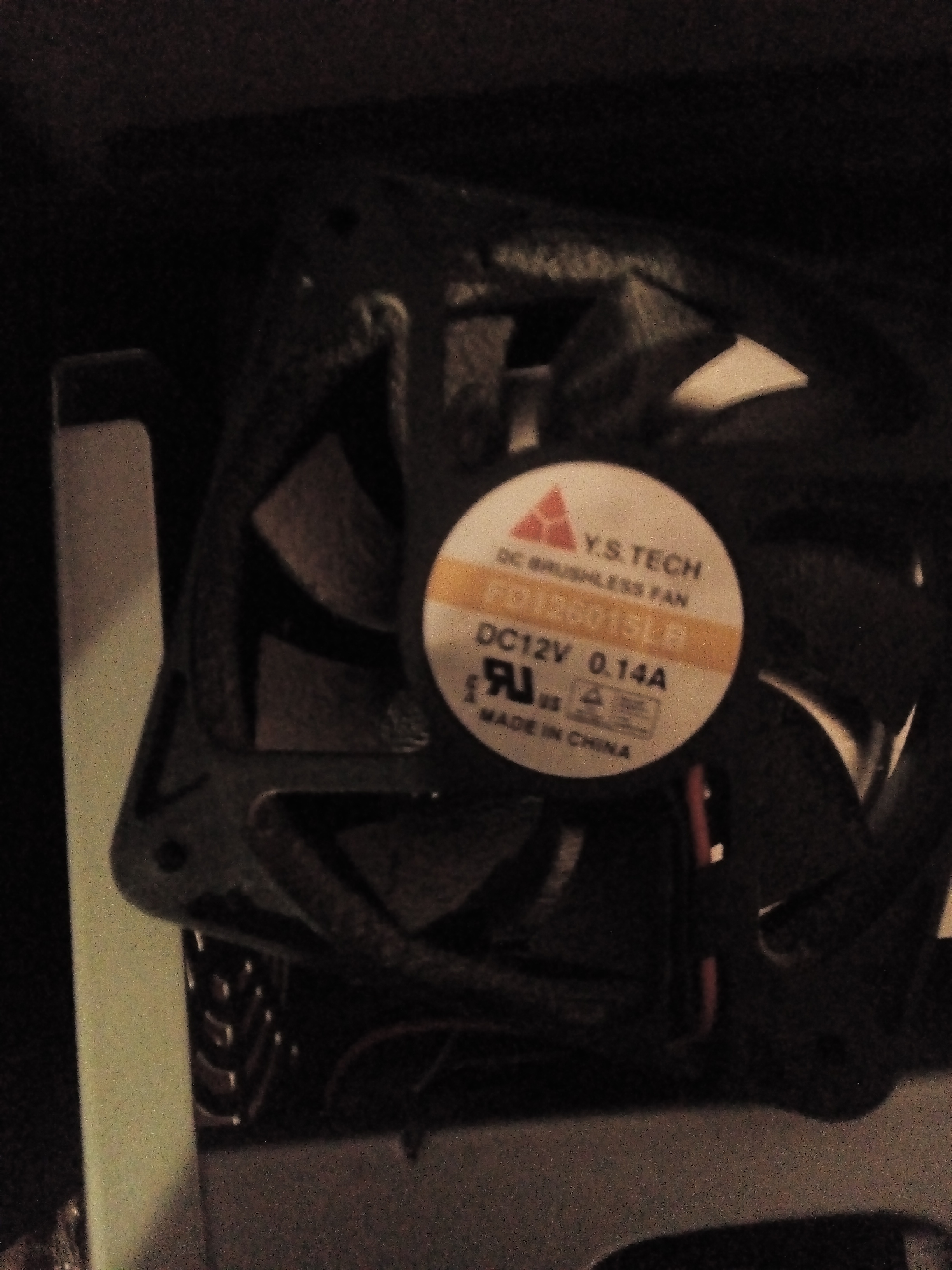

Es wird ein Alptraum das ganzes auseinander zu machen aber ich habe das Lüfter raus genommen---Pic ist unten....

…..“Y.S Tech FD126015LB 6015 6cm DC 12v 0.14A “
6CM 60mm*60mm*15mm
Voltage: DC12V
Current: 0.14A
Airflow: 15.2CFM
Speed: 3200RPM
Noise: 25DBA 3-PIN

Danke aber es gibt ins Stereo kein Platz für sowas. Ich suche ein bessere Lüfter, die 60mm ist zu laut

Außer den Fan selbst, es gibt nichts als relevantes ins Kühlkoonstrukt die Anlage, kein zweiter Fan oder ähnliches. An das inneres das Stereo zu fotografieren heißt es das ganzes auseinander zu nehmen, es ist ein sehr altes Microsystem und das wird ein Desaster.
Ich frage Eure Meinung jetzt bitte...das einfachste Lösung für mich würde natürlich ein Fan mit weniger Geräusch. Ich habe so eins gefunden, ein "SUNON 60x60x15 60MM HA60151V4". Geräuschpegel wird 14.5dB gegen 25dB von das original. Nur es hat RPM von 2500 U/min gegen 3200 und CFM von 10.8 gegen 15.2. Wird das in Ordnung? Oder bin ich hier völlig auf die falsche Strecke....sind alle 60mm Fans lärmig?
Das sind rechnerisch nun mal annähernd 50% weniger Luftdurchsatz und vermutlich auch merklich weniger Förderdruck . Leider weiß niemand , wie sich diese Differenzen im Lastbetrieb , insbersondere an heißen Sommertagen , auf die Temperaturentwicklung des Kühlkörpers und des darauf montierten MosFet - Endstufenmoduls ( oder der Hochleistungs - Transistoren ) auswirken wird .

Die Drehzahl macht die Geräuschkulisse aus . Da der Lüfter anhand der ursprünglichen Anfrage ja scheinbar weder größer , noch dicker werden darf , sehe ich da kaum Spielraum für äquivalente Lösungen mit vergleichbarem Förderdruck und ähnlicher Förderleistung .

Der Lüfter richtet sich nur an dem Netzteil.
Ich versuche dieser Temperatur-Thermostat Baustein Außer den Case zu nutzen.. obwohl, wenn die Drehzahl maximiert ist wird ein 60mm immer wieder laut sein. Damit wird ein bisschen basteln angesagt und damit, bitte, eine Frage…. Das Molex Pic ins Anhang…wenn ich muss was bestellen, ist das bekannt als Micro, Mini…mit ein Nummer oder?
