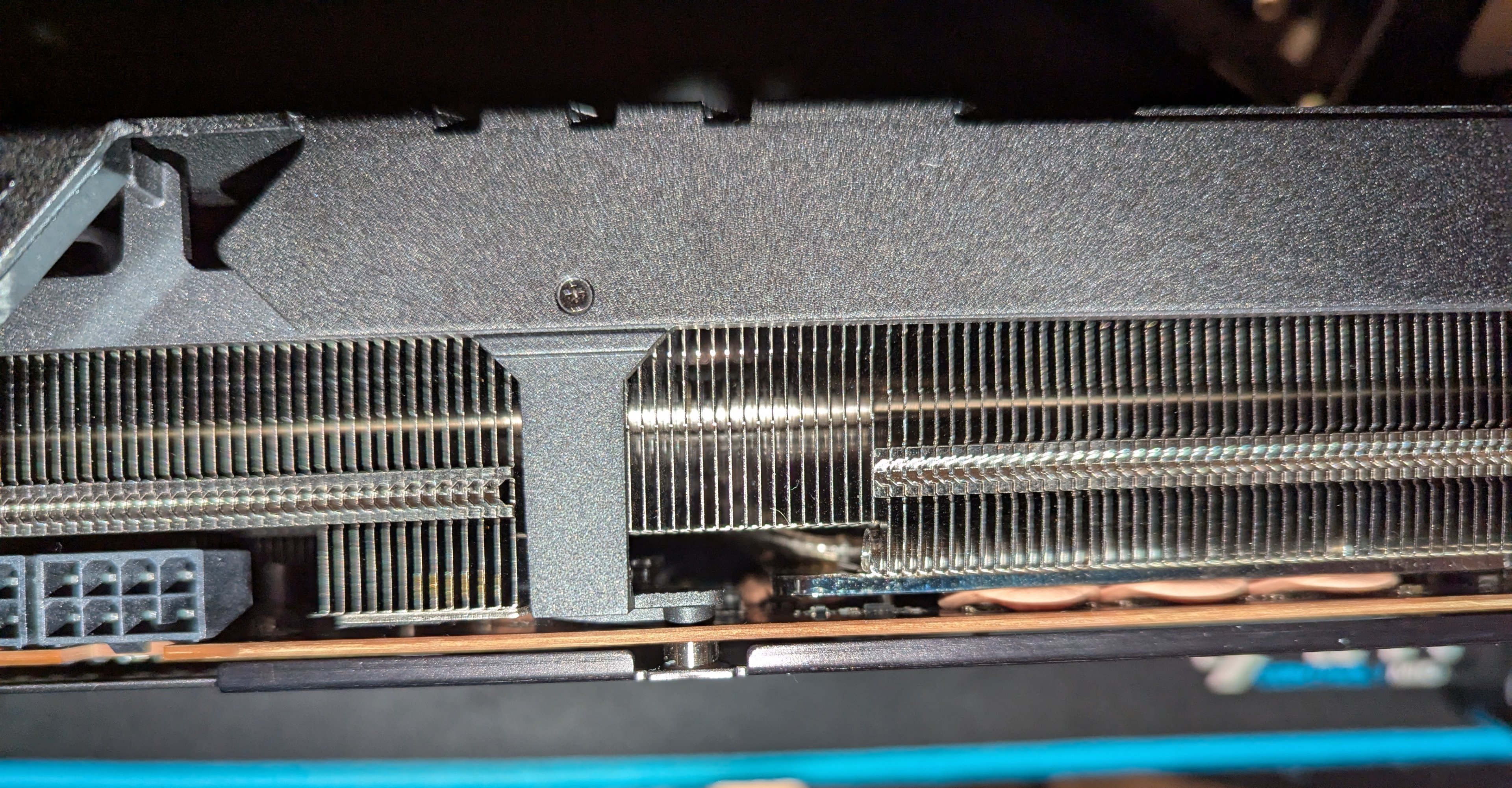

ich habe mir heute mal über Etsy so eine "Mod" für meine EVGA 3090 FTW3 geholt, um die Lüfter zu ersetzen. Teilweise habe ich im Hotspot eine Temperatur von 95-98 Grad. Natürlich sind dann die Lüfter auch entsprechend laut. Daher möchte ich diese dann durch zwei Noctua Lüfter ersetzen.
Meine Frage dazu ist. Es gibt ja von Noctua einen 140mm Lüfter, der einen Lochabstand wie bei einem 120mm Lüfter hat. Würde es sich lohnen zwei davon drauf zu bauen, oder reichen 2x120mm aus?
Ich hatte auch überlegt noch die Wärmeleitpaste und die Pads zu tauschen. Jedoch habe ich das noch nie gemacht und daran traue ich mich nicht. Vielleicht würde dies auch noch ein paar Grad bringen. Die Maße der Pads hat mit EVGA mitgeteilt, da ich keine Anleitung bzw. keine Maße dazu gefunden habe.
Wie sind eure Erfahrungen mit so einem Mod? Ich gehe mal davon aus, dass die Temperaturen gut sinken werden und auch die Geräuschkulisse
Wärmeleitpaste/Pads zu ersetzten macht mehr sinn als neue Lüfter. Wobei die Pads der EVGA recht hochwertig sein.
@wern001 hatte auch gelesen, dass EVGA da immer sehr hochwertiges Zeug verbaut hat. Nur ich weiß nicht wie ich das tausche, was ich da für Pads brauche. Und daher bin ich damit etwas vorsichtig
@Drewkev bei ca 325-350 Watt laut GPU-Z. Bei 400 Watt sind es dann eher die 98 Grad, wobei die Karte dann auch nicht mehr den Takt hält.
Habe ein Define R6. Vielleicht liegt es auch daran, Vorn sind 2x140mm Lüfter drin. Aufgrund des Aufbaues, ziehen die Lüfter nicht so viel Luft rein. Ein neues Gehäuse steht auch noch auf dem Plan.
Thermal Grizzly PTM für die GPU und für den VRAM, MosFets etc. ein Putty verwenden. Da musst du weder die Pad-Größe noch die Stärke der Pads wissen. Einfach die zu kühlenden Bauteile damit bedecken und beim Anziehen des Kühlers bringt sich alles selbst in Form.
Bei den Lüftern kannst du einfach einen klassischen Ghetto-Mod machen. 140er Lüfter mit 120er Lochmaß gibt es ebenfalls; würde ich aber nicht empfehlen. Dieser Lüfter ist nicht unbedingt auf hohen statischen Druck ausgelegt und groß/größer heißt nicht autom. auch bessere Kühlleistung. Mit 2 klassischen NF-A12x25 würdest du da besser fahren. Wenn es der Bauraum zulässt, würde ich Phanteks T30 nehmen.
Der Grund für die gestiegenen Temps liegt höchstwahrscheinlich an der Alterung der Paste und der Pads. In letzter Zeit häufen sich ja ähnliche Threads mit RTX2000/3000-Karten mit vergleichbaren Problemen.

Siehe z.B. den Artikel in meiner Sig. Da siehst du meine 4080 mit Ghetto-Mod, die auch 320-330W nimmt und mit 2x NF-A12x25 läuft. Die Industrial-Lüfter sind Overkill und unnötig laut. Die NF-A's laufen auch nur mit 650-800rpm... mehr ist einfach nicht nötig.
Eine Karte zu zerlegen ist eigentlich auch keine Kunst, wenn man etwas mit Hirn an die Sache rangeht oder sich mal ein YT-Tutorial anschaut. Die Pads kann man einfach abziehen bzw. die alte Paste mit einem Wattestäbchen + Alkohol oder Nagellackentferner entfernen. Einfach so lange den DIE reinigen, bis die Watte sich nicht mehr verfärbt.
Die öligen Rückstände der Pads putzt man ebenfalls auf die gleiche Art und genau dort, muss dann halt etwas Putty hin. Es gab ja auch erst kürzlich einen Leser-Artikel zu dem Thermal Grizzly PTM und auch dort wurde ergänzend ein Putty eingesetzt.
