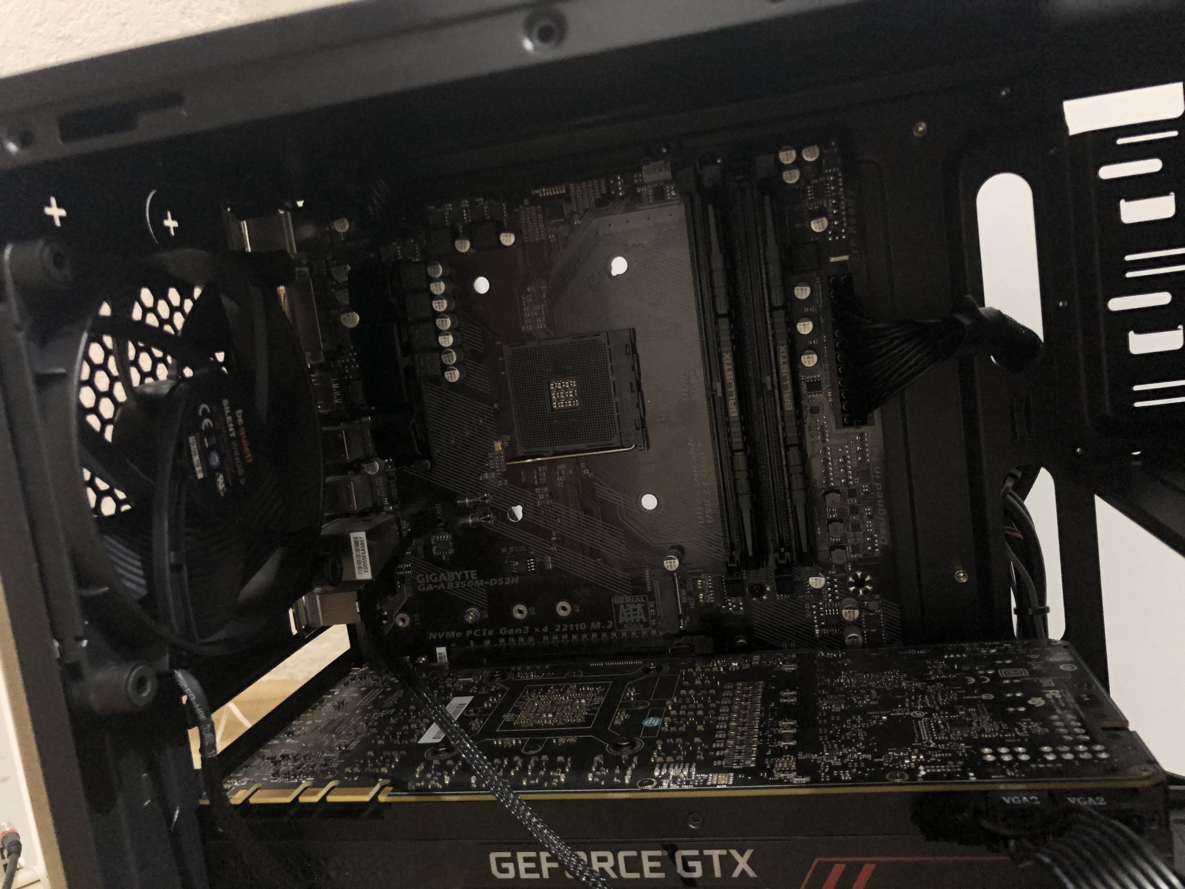

Abend Leute,
ich habe zu meinem Problem wirklich nichts gefunden auf Youtube, und zwar geht es darum, dass ich mein PC Gehäuse offen lasse, was irgendwie sonst kaum jemand macht. Mir wurde gesagt dass sich dadurch viel staub ansammelt etc, aber da ich mein PC auch ab und zu reinige, sollte das kein Problem sein. Gibt es denn eigentlich noch weitere Nachteile sein PC Gehäuse offen laufen zu lassen? Das wäre meine erste Frage.. meine zweite wäre, wie soll ich diesen PC mit Ludtkühler betreiben? Ich habe vorne am PC einen Lüfter, der die Luft nach innen transportiert, zusätzlich einen normalen CPU Lufter von AMD, und habe jetzt neulich einen Lüfter hinten eingebaut, der die Luft Richtung innen also Richtung der CPU befördert. Ist das so gut? Weil ich ja sowieso ein offenes Gehäuse habe, habe ich mir gedacht kann ich das einfach so machen. Oder würdet ihr es anders machen? Also so wie im Bild sieht es halt aus, nur dass ich gerade leider keine CPU verbaut habe, aber das kann man sich ja leicht vorstellen. Das gehäuse ist wie in Bild, offen. Hinten schließe ich das Gehäuse aber natürlich. Danke im voraus. Lg
Zuerst Mal: Liste Mal bitte die verbaute Hardware auf. Was für ein CPU Kühler mit welchem Lüfter?
Das Gehäuse dauerhaft offen betreiben ist Quatsch. Normalerweise macht man das nur, um zu schauen ob die Temperaturen besser dadurch werden.
Welches Gehäuse ist das und hast du Temperatur Probleme?
Der Gehäuselüfter hinter der CPU muss ausblasend sein!
Eigentlich möchte man einen kühlen Luftstrom durchs Gehäuse haben! Also ein Lüfter bläst kühle rein, der andere, obere, bläst die warme Luft wieder nach draußen. Und den hast du kaputt gemacht, weil das Gehäuse offen ist. Und lauter ist der PC dann natürlich auch, das Seitenteil dämpft ja etwas.
Aber, es ist dein PC und du kannst es einfach ausprobieren. Schau dir aktuell die Temperaturen an.
Bau die Seitenwand wieder rein. Dreh den hinteren Lüfter um, so dass er die Luft raus bläst.
Sind die Temperaturen besser oder schlechter? Vor Allem nach 30 Minuten Dauerlast, wenn sich alles aufgeheizt hat.
Reaktionen: AB´solut SiD
Hardware: ryzen 5 3600 mit dem wraith prism cooler von amd. Und zu der lüftung: aber bei einem offenem gehäuse ist es ja viel einfacher für die luft nach draussen zu gelangen, oder? Deshalb dachte ich mir mach ich den lüfter oben nach innen... also ist es doch trotzdem besser den nach draussen zu machen?
Naja, es gibt ja schon nen Grund, warum ein Gehäuse eine Seitenwand hat. Der Rechner verstaubt halt schnell u. die darin verbauten Komponenten, insbesondere das Netzteil u. die Lüfter (aufwändiger zu reinigen).
Außerdem kann durch das offene Gehäuse kein gescheiter Luftzug entstehen. Du willst ja gezielt die CPU und die Grafikkarte gekühlt haben
Oh und ja ich habe ein vs4v-midi gehäuse und hatte früher temp probleme, da hatte ich aber nur 1 kühler vorne, der auch noch verstaubt war und ich ihn garnicht im schirm hatte. Da habe ich das gehäuse geöffnet und gemerkt oh, das hilft ja enorm dagegen.. und seitdem so betrieben. Jz hinten wie gesagt noch einen lüfter eingebaut..
Wenn du Temperaturprobleme hattest, solltest die Lösung anders aussehen. Das Gehäuse offen zu lassen ist nicht Sinn der Sache.
Das Sharkoon VS4-V ist leider kein Temperaturwunder.
Du hast aktuell hinten einen Silent Wing 3 von beQuiet verbaut. Schonmal n guter Anfang.
Was ist vorne drin? Nur der beiliegende von Sharkoon? Wenn ja, würde ich den ersetzen. Und zusätzlich einen weiteren verbauen. Eine Empfehlung ist der Arctic P12 PWM.
Dann vorne beide einblasend, hinten ausblasend.
Zusätzlich würde ich den CPU-Kühler durch diesen ersetzen: Arctic Freezer 34 eSports DUO
Btw. welche Temperaturen hast du denn bei geschlossenem Gehäuse?

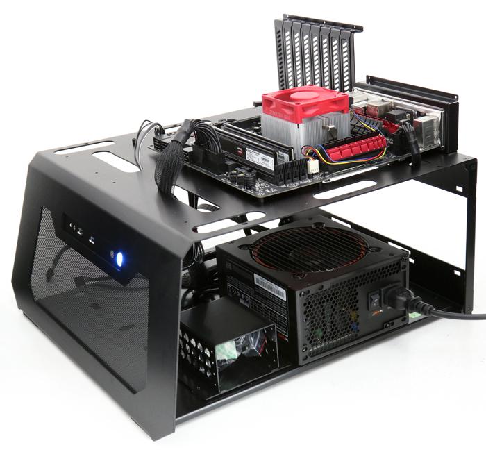

Wenn schon offen, dann ungefähr so (dann läuft im Desktop nur noch ein möglichst leiser CPU-Fan, sofern GPU und PSU semipassiv sind):
