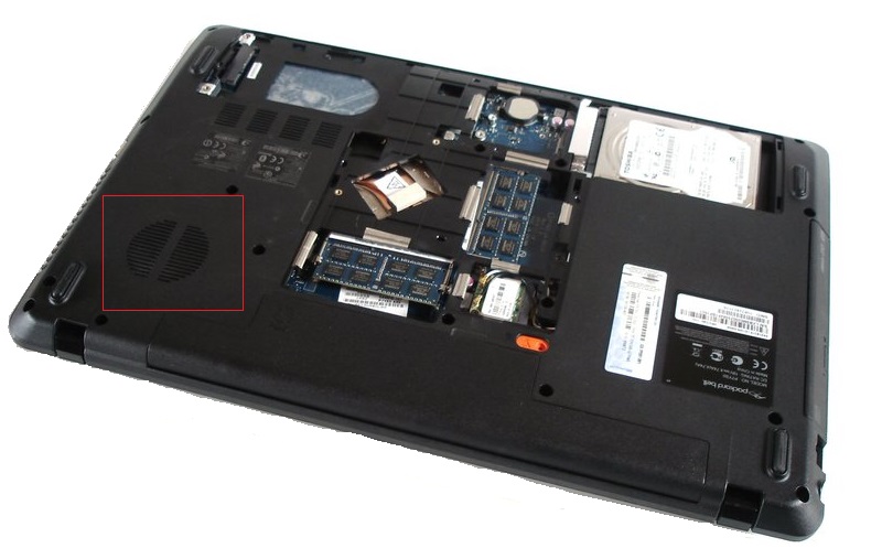

Da drunter sitzt der Lüfter. Schraub mal den Deckel ab und schau dir den Lüfter und die Kühlrippen an. Vermutlich ist dort cm dicker Staub.
