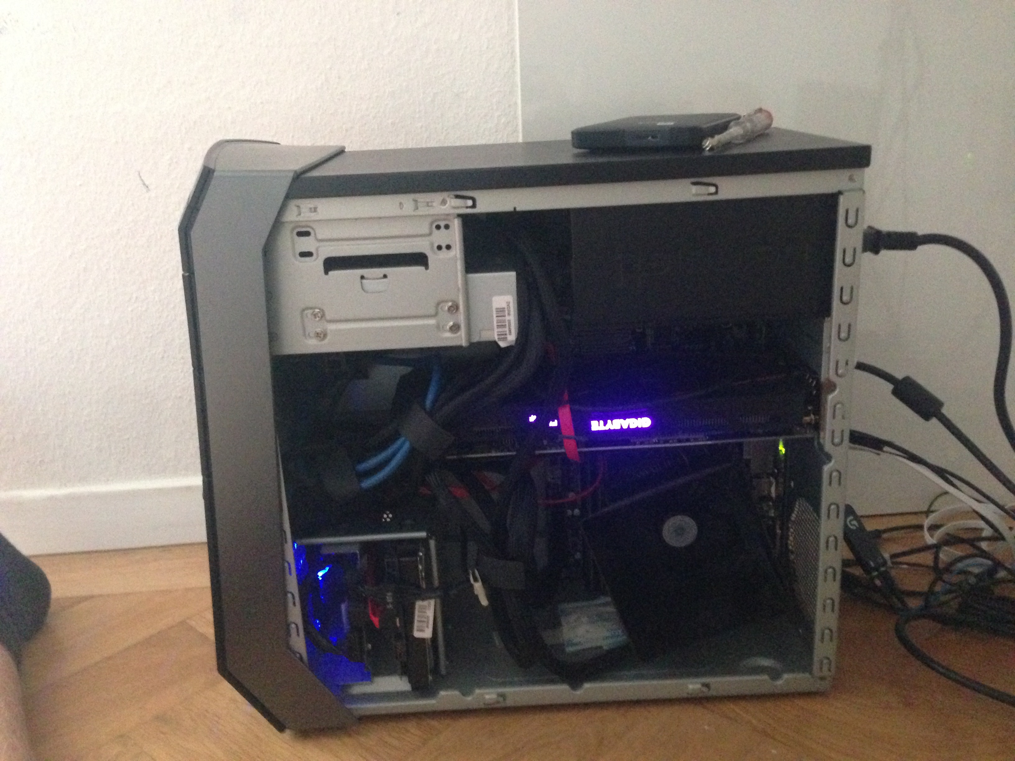

Hey erstmal und vielen Dank dass du dir meinen Beitrag durch liest.
Ich habe vor knapp 2 Jahren einen fertig Pc gekauft.
zu dieser zeit hatte ich 0 ahnung von Rechnern.
Jetzt habe ich mir eine gtx 1060, ein neues netzteil und ein neus mainboard eingebaut.
Ich meinte ich habe den Plan D:
Allerdings wird das Gehäuse extrem heiß.
In dem gehäuse ist nur ein Lüfter eingebaut und zwar der cpu-Lüfter.
Die Graka hat einen onboard.
ein gehäuse hat vorne links und rechts unten (unbenutzt aber auch kein platz) sowie rechts unten hinten(cpu) und auf der hinterseite unten lüftungsschächte (frei).
Die graka blähst den heißen wind aktuell nach obe auf das Netzteil und aufs gehäuse.
Könnte die graka alleine der Grund fürs heiße gehäuse sein oder vlt das Netzteil?
sollte ich hinten an den freien lüftungsslot evtl. einen "hinaus" blasenden Lüfter bauen oder eine wasserkühlung um die Graka zusätlich und das netzteil oder die graka umdrehen also nach unten zeigend?
Hatte auch überlegt das gehäuse auf zu lassen und mit naylon material wie man es von den Strümpfen kennt zuzumachen gg den Staub aber dass trz frischluft dran kommt.
Vielen dank schonmal jetzt für eure Hilfe.
Grüße, Max

Mindestens ein Lüfter Frischluft rein, ein Lüfter Warme Luft raus. Kannst du mal nen Bild vom Gehäsue machen? Also mit Seitenwand auf.
Mach mal nen Pic von deinem Gehäuse im offenen Zustand und poste es.

das unten rechts ist der cpu-lüfter.

Da ist nen super grauenhaftes design des gehäuses, solltest stark drüber nachdenken ob du es nicht wechseln möchtest.
Damit wirst du nie ein guten Airflow bekommen
Eieiei, das sieht aus wie reingelegt, abeschlossen, Klappe zu und fertig.
Bevor du über Airflow und Lüfter nachdenkst, solltest du über ein neues Gehäuse mit besseren Management nachdenken.
Ein umgebauter Medion Rechner.^^

die einfachste und günstigste variante wäre: einen 120er lüfter hinten unten ein zu bauen und vllt. noch den dämlichen tunnel auf der cpu abnehmen der stört den airflow nämlich gewaltig.
dazu würde ich persönlich noch das dämliche lüftergitter hinten rausdremeln, das bremst den luftstrom und verursacht unnötig geräusche

Die Luft kann aber trotzdem nicht so abgeführt werden, wie man es Erwarten kann und wohl auch nötig ist. Es wird viel Luft einfach Stehen Bleiben im Gehäuse.
Solche Gehäuse bei Fertigrechnern sind eben nicht Selten ganz genauso auf die erste verbaute Hardware abgestimmt.
Schau mal genau hin, vorne kannst du keinen Lüfter Einbauen und wenn, erreicht die Luft keinesfalls in erforderlichem Maße den Innenraum, weil die Kabel vorne extrem im Weg sind. Und einen Lüfter an der Rückwand des Gehäuses kannst du Maximal auf Höhe der CPU anbringen. Der schafft es dann nicht die Luft weiter zu Bewegen, weil der CPU-Kühler im Weg ist. Im Endeffekt bleibt die Luft wiederum im Gehäuse mittig Stehen.
Der TE hat jetzt soviele Ausgaben für richtig gute Hardware Ausgegeben, die würde ich einem solche Gehäuseverhau nicht Anvertrauen. Ist meine eigene Persönlich Meinung. Noch dazu kommt es bei den heutigen Karten stark auf den Boosttakt an. Und in dem Gehäuse, bei der schlechten Luftabfuhr, wird seine GTX 1060 ganz sicher den Boosttakt Ratzfatz runterfahren müssen und somit nicht annähernd ihre Leistung Ausschöpfen können.
