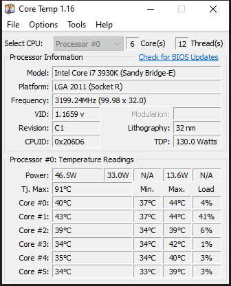

BeQuiet Dark Rock Pro 4 @ Stock.... Temps siehe ScreenShot im "Idle" Also Email und bissel surfen....

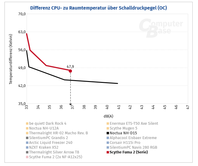

Wie man dem CB Test entnehmen kann, trennen den Scythe Fuma 2 vom Noctua NH-D15 ca. 4 Grad Kelvin sofern die maximale Drehzahl der Lüfter erreicht wird:
Sprich vor allem in Anbetracht des Kaufpreises ist Fuma 2 mehr als nur geeignet, um deinen übertakteten Intel i7 3930K zu kühlen. Zumal der i7 3930K aufgrund des verlöteten Heatspreaders und der großen Die-Fläche für potente Doppelturmkühler, deutlich leichter zu bewältigen ist, als aktuelle Ryzen 12 und 16 Kern Prozessoren oder Intels 8 Kern K CPUs.
