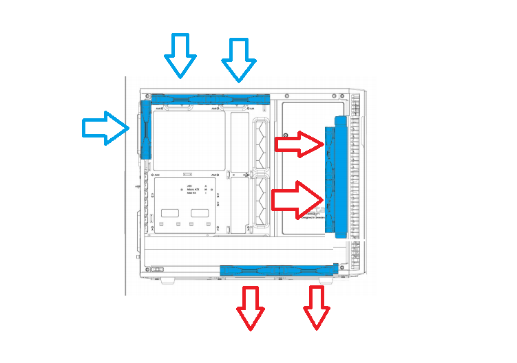

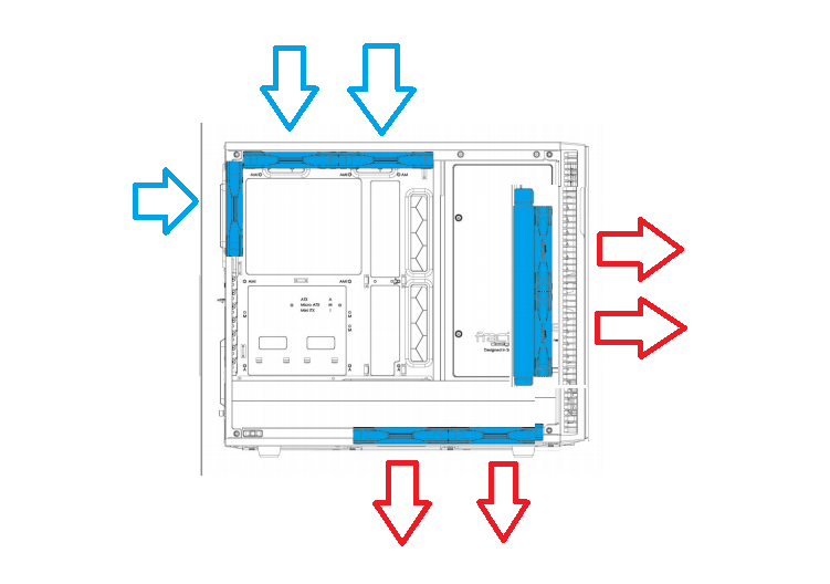

Ich habe mich bei der Angabe meiner Kühlung vertan. Ich habe oben zwei Lüfter von Fractal die rausblasen und hinten einen der rausbläst. Vorne habe ich die 240mm AIO verbaut.
Jetzt stellt sich die Frage wie ich eine bessere Kühlung realisiere. Ich meine das die AiO zu dick ist um sie in den Deckel zu setzen zumindest war das mein Problem mit der Artic Liquid Freezer.
Idee =
Hinten 1x 140mm Saugend
Oben 2x 140mm Saugen
Front AiO so mittig bzw. eher soweit wie es geht nach unten setzen und raus drücken lassen oder wäre ziehen die bessere wahl? Sprich wohin die Lüfter an die AiO am besten?
1 oder 2x140mm Unten an der AiO auch ausstoßend
Da nun Raijintek den Morpheus 8057 rausbringt werde ich wohl den verbauen.
Bildlich ungefähr so (Ich weiß die Paintskills sind on fire :D )
