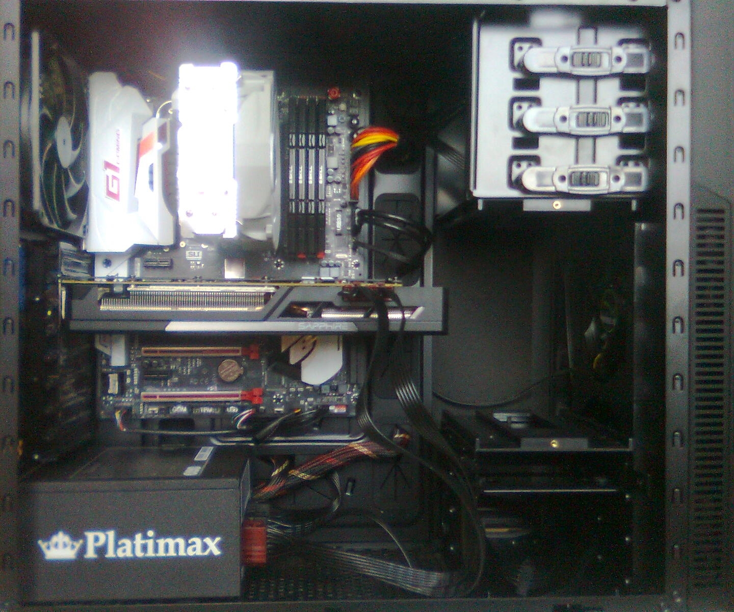

Hallo liebe Luftkühlungsexperten!
Da ich nur alle paar Jahre einen neuen PC aufbaue sich meine Erfahrungen nur begrenzt was die Optimierung betrifft vor allem wenn sich die Maße der Innereien doch merklich zum Vorgänger unterscheiden. Darum meine Bitte an die Erfahrenen hier mir mit abschließendem Rat beizustehen.
System:
Nanoxia Deep Silence 1 Rev. B, schallgedämmt
Gigabyte GA-Z170X-Gaming 7-EU
Intel Core i5-6600
Enermax ETS-T40F-RF
G.Skill RipJaws V schwarz DIMM Kit 64GB, DDR4-3200
Sapphire Radeon R9 390 Nitro + Backplate
Enermax Platimax 600W
Vorhandene Lüfter:
120 mm vorne unten
120 mm vorne mitte
140 mm hinten oben
140 mm CPU
139 mm PSU
optional:
120/140 mm Boden mitte
Festplattenkäfige:
5x 3,5" vorne mitte (je 1x Rädelschraube oben und unten)
3x 3,5" vorne unten (mit Case verschraubt)
3x 3,5" unten mitte (schnappt am Boden ein)
Einsatz 6x 2,5" verbraucht 3x 3,5"
Aktuell geplant: unten vorne 3x HDD, unten mitte 1x SSD, PSU mit Lüfter nach unten, Käfig vorne mitte entfernen
Mit 308 mm von max. 315 mm Länge reicht die GPU (2 Slots) bis knapp an den (5x) Festplattenkäfig heran.
Der CPU-Cooler dürfte max. 185 mm hoch sein, die GPU hat 127 mm.
Die GPU hat 3x 90 mm Lüfter und eine Backplate.
Ist das die beste Lösung oder sollte ich die Käfige anders einsetzen, die PSU umdrehen, einen Extralüfter unten mittig einbauen, ...?
Besten Dank im Voraus, ifive
P.S.: Alle Teile sind verlinkt falls meine Angaben zu dürftig sind.
Ich würde das so machen : 3,5" HDD´s oben in die 5,25" Käfige die SSD hinter das MB tray und die ganzen 3,5" Montage Optionen raus.
So steht dann nichts direkt vor den Lüftern und die Luft kann frei strömen.

Einer der Hauptgründe meiner Bitte um Rat ist, dass die GPU deutlich mehr Platz einnimmt, durch die Länge mit dem 5x Käfig quasi wie eine Wand (~7 mm Spalt) wirken würde und die GPU-Lüfter quasi über Bande (PSU, Käfig) durch den (~73-103 mm) Schlitz nach oben blasen müssen. Daher die theoretische Überlegung ob es vllt doch Sinn machen würde (entgegen meinem Bauchgefühl) zusätzlich Warmluft durch die PSU abzuführen. Irgendwie werde ich zwar nicht warm mit dem Gedanken aber wenn ich alles wüsste würde ich ja nicht fragen ;)
EDIT: Hinten unten kommt keine Frischluft ins Case. Käfige unten/vorne machen es auch nicht leichter unter die GPU kühle Luft zu befördern. Wieviel Wärme die Backplate genau nach oben abgibt weiß ich nicht. Sie ist ~35 mm kürzer (macht ~42 mm Spalt mit 5x Käfig) und ~9 mm schmäler (~82-112 mm mit 3x Käfig unten mitte). SSD in 5.25" und Käfig unten mitte raus kam erst später, sorry dass ich das nach Mitternacht übersehen hatte.
Abstand Lüfter (hinten oben Outtake) - GPU-Backplate: ~35 mm
Abstand CPU-Kühler - GPU-Backplate: ~23 mm
Abstand GPU - PSU: ~103 mm
Abstand GPU - Käfig unten mitte: ~73 mm
Abstand CPU-Lüfter (saugend) - RAMs: ~7 mm

Bild wurde nachgefragt, sieht nicht nur so aus ist auch alles andere als professionell ;)
