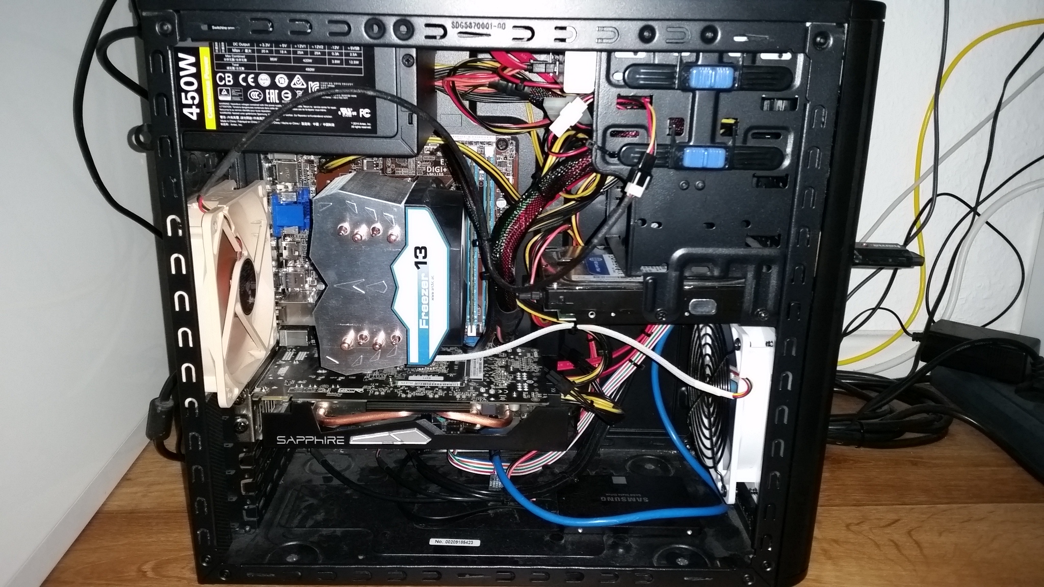

So habe mal ein Bild vom Innenleben gemacht:
Dreh mal den hinteren Noctua :D
der bläst gegen den Luftstrom
Das dürfte wirklich extrem helfen 😄
ja, der luftstrom ist natürlich exorbitant blöd gemacht^^

Ouh habe ich nicht bemerkt, hab den erst kürzlich ausgebaut und gereinigt :daumen::daumen:
