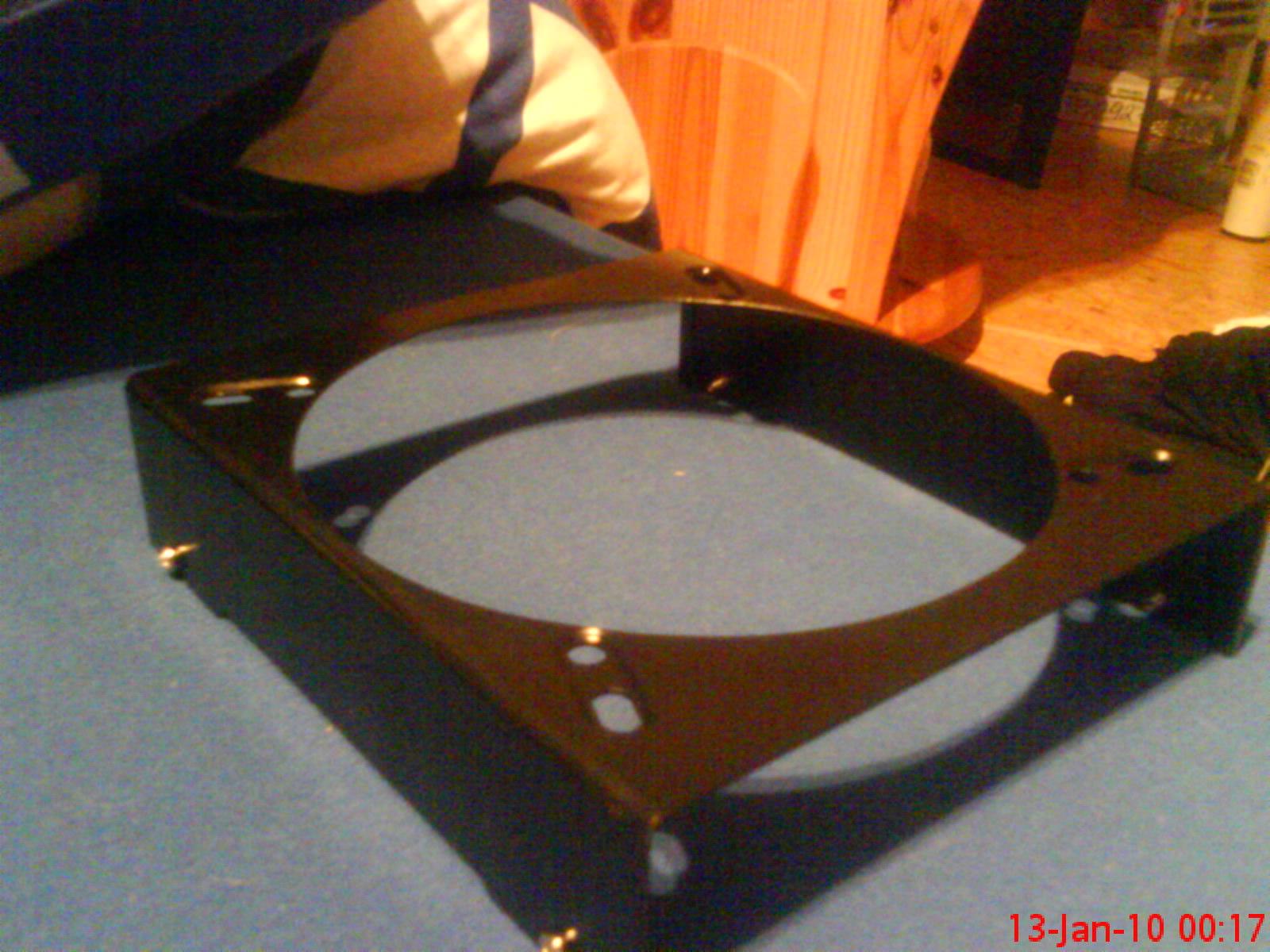

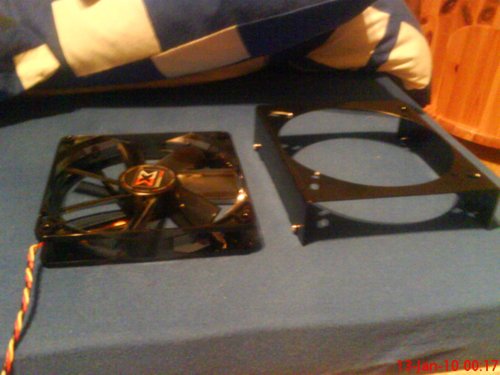

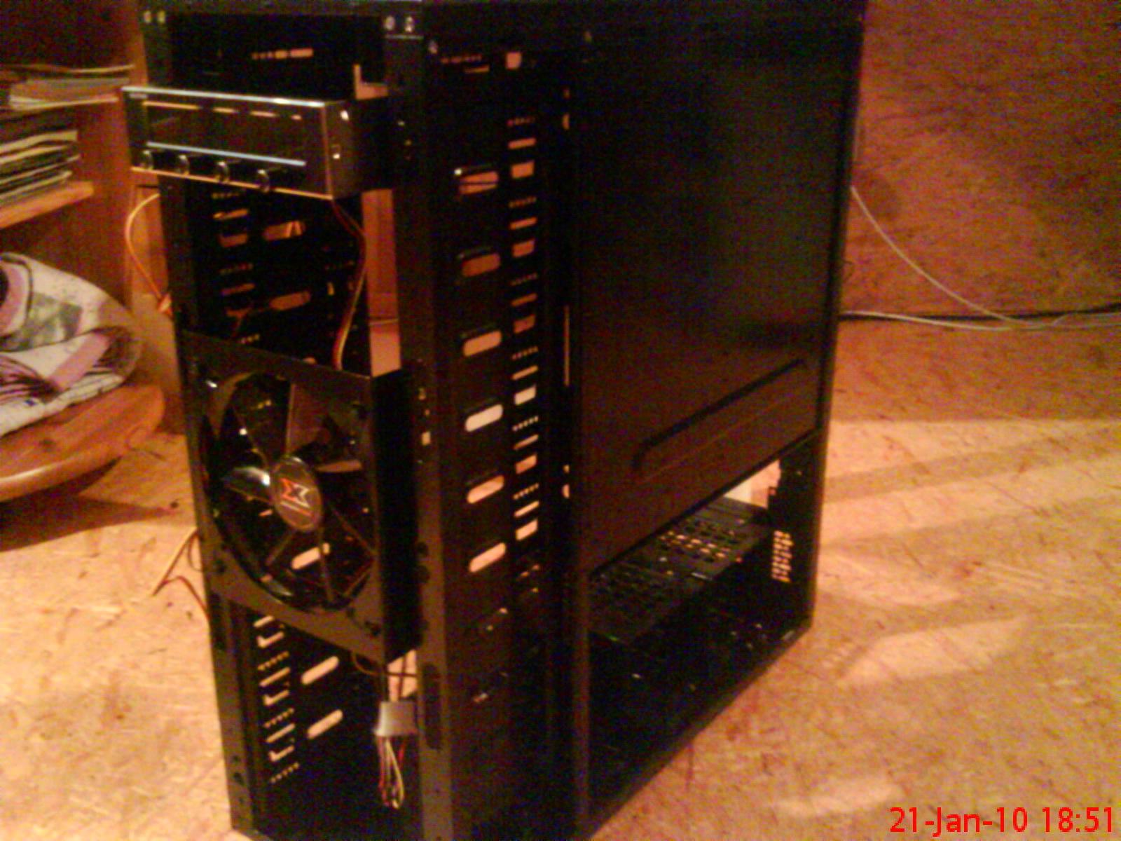

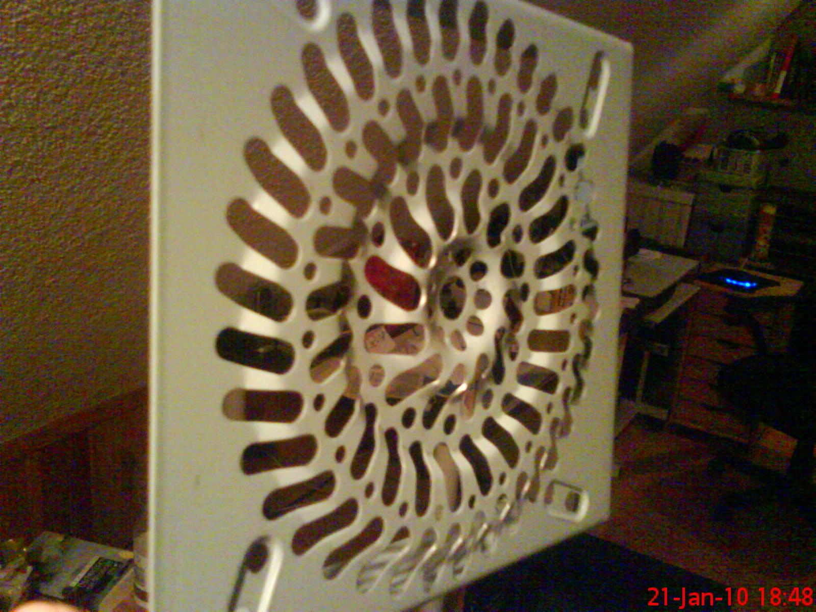

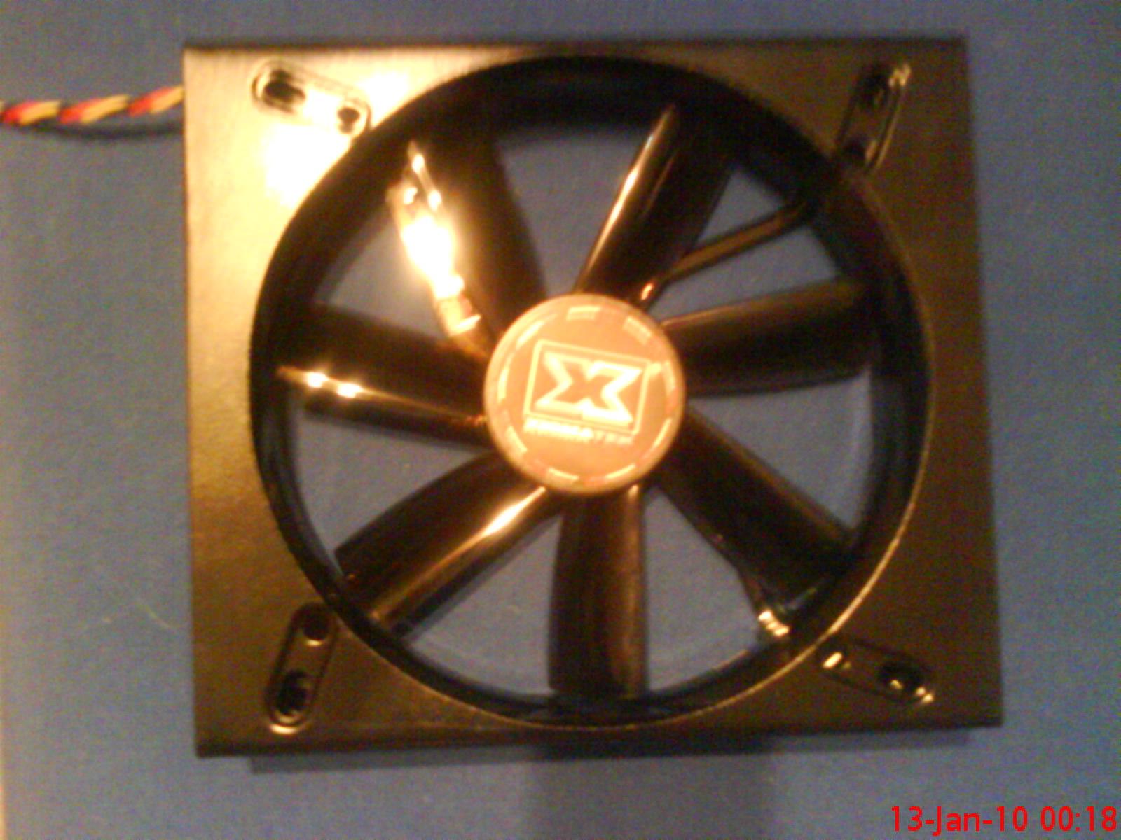

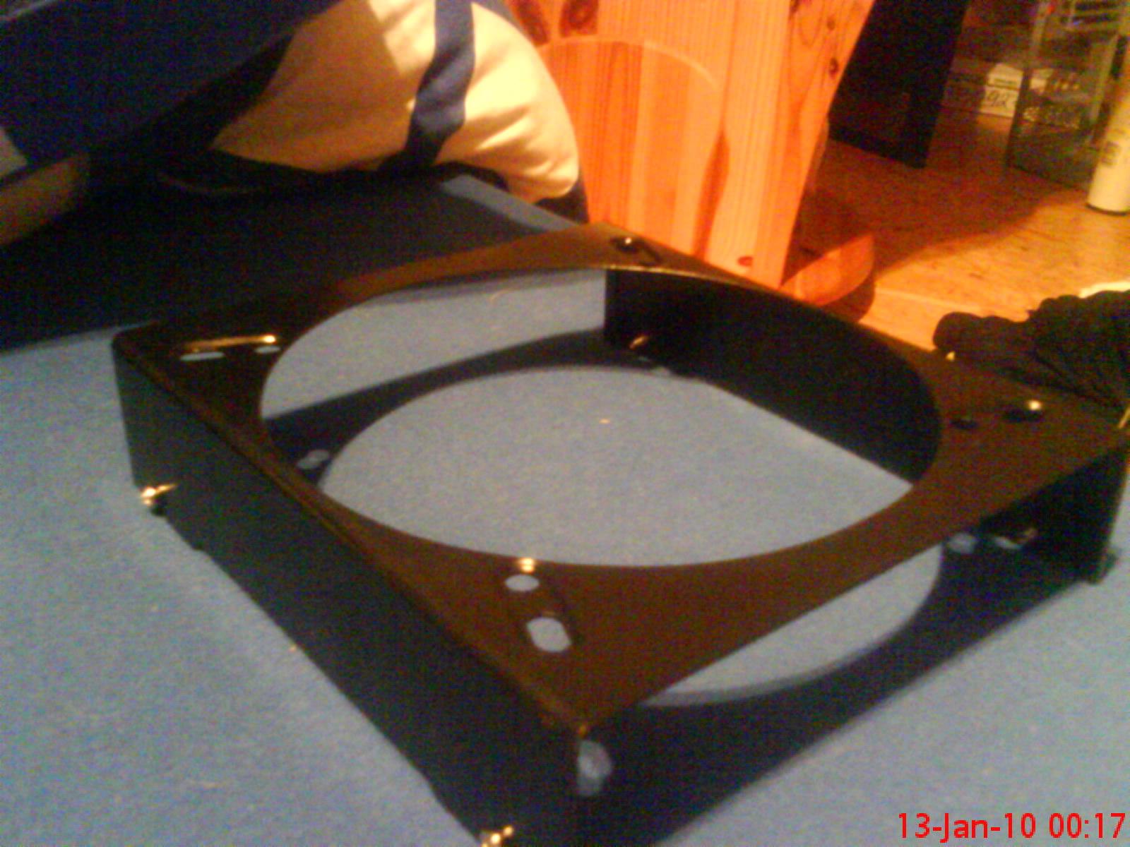

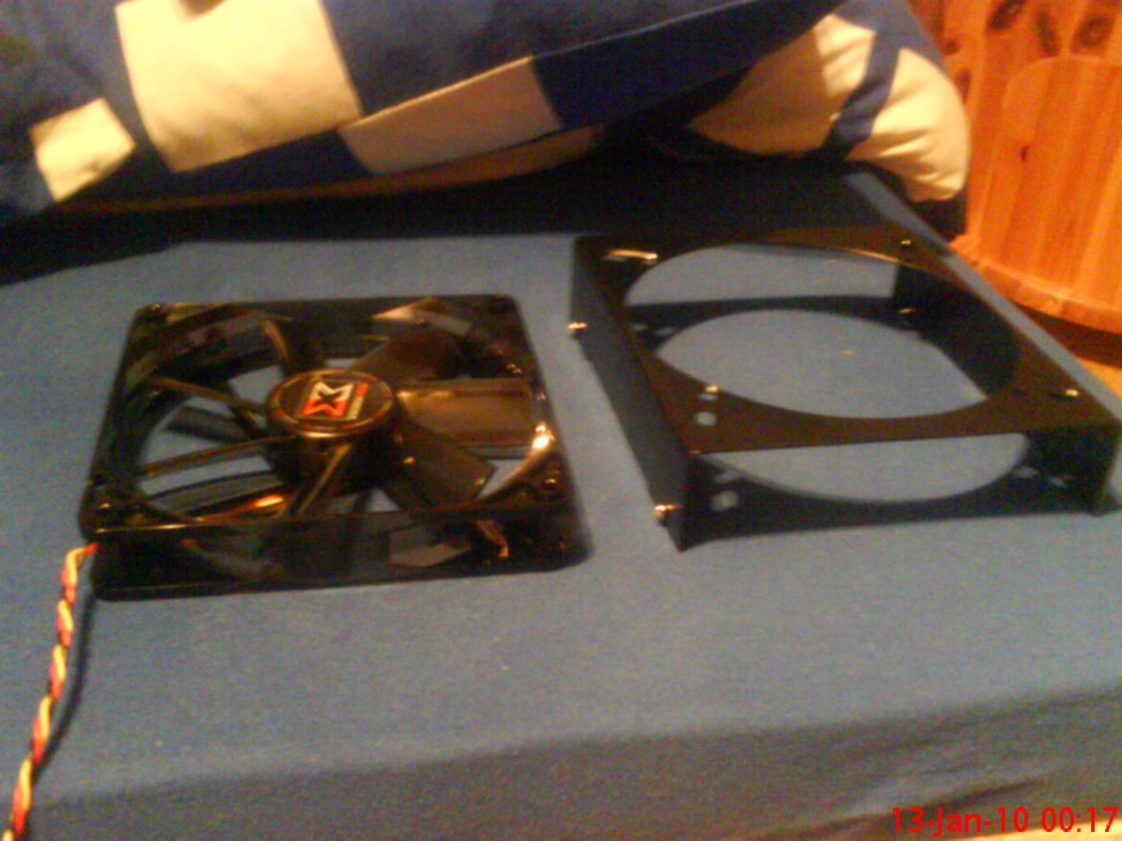

Vllt helfen die bilder etwas...
jep. gesucht ist eine lösung, um laute luftverwirbelungen, die entstehen wenn ein lüfter direkt an einem lochblech saugt, zu vermeiden.
Jo, das Problem kenn ich. Ich habs eben so gelöst wie dus auf den Bildern siehst. Erst grob mit der Flex rausgeschnitten und dann mit einem Bohreraufsatz der mit Sandpapier umwickelt ist einen schönen Kreis rausgeschliffen. Ca. 20min Arbeit pro Slotblende(FanFrame). Hab davon 2 Stück gemacht und 2 x 140mm Lüfter verbaut. Die Lüfter (Xigmatek XLF-1455) haben mit der Standart Blende schon bei wenig Drehzahl(700U/min) angefangen zu peifen, als die Luft durchgezogen wurde und ich hatte bei volllast(1050U/min = 110m³/h) vllt nach 15cm keinen spürbaren Luftzug mehr auf der Hand, von der Lautstärke nicht zu sprechen. Dann hab ich die Gitter wie du siehst rausgeschnitten, grad und unebenheitsfrei abgeschliffen und lackiert. Jetzt hör ich sie erst ab 850 U/min, bzw das Luftrauschen das bei der Fördermenge einfach nich ausbleibt und spüre den Luftzug bei Vollast bis gute 50cm vom Lüfter weg. Das Luftrauschen ist aber sehr leise, kaum wahrnehmbar und was man hört ist nicht nervig, sehr tief vom ton und nicht so hochtönig pfeifend wie vorher. Also schon eine wesentliche Leistungssteigerung....
