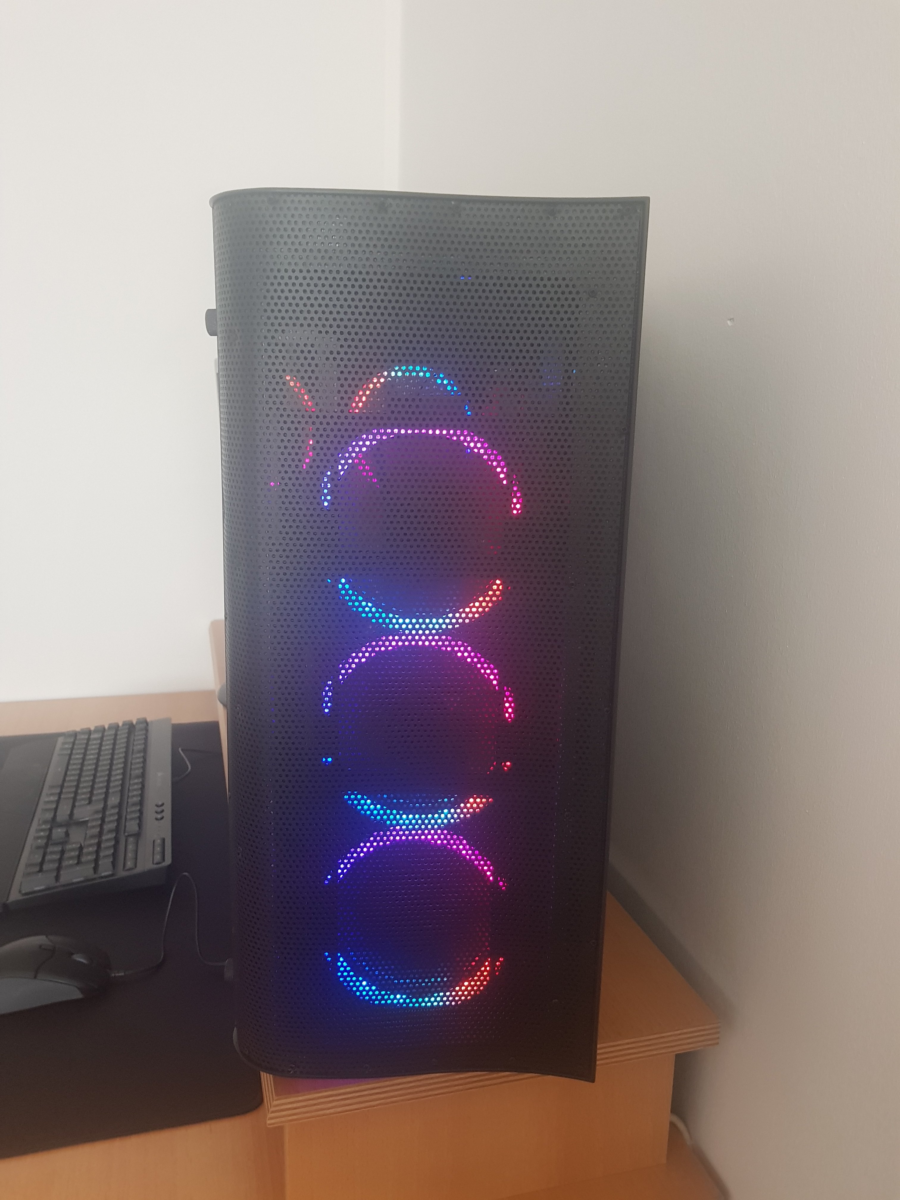

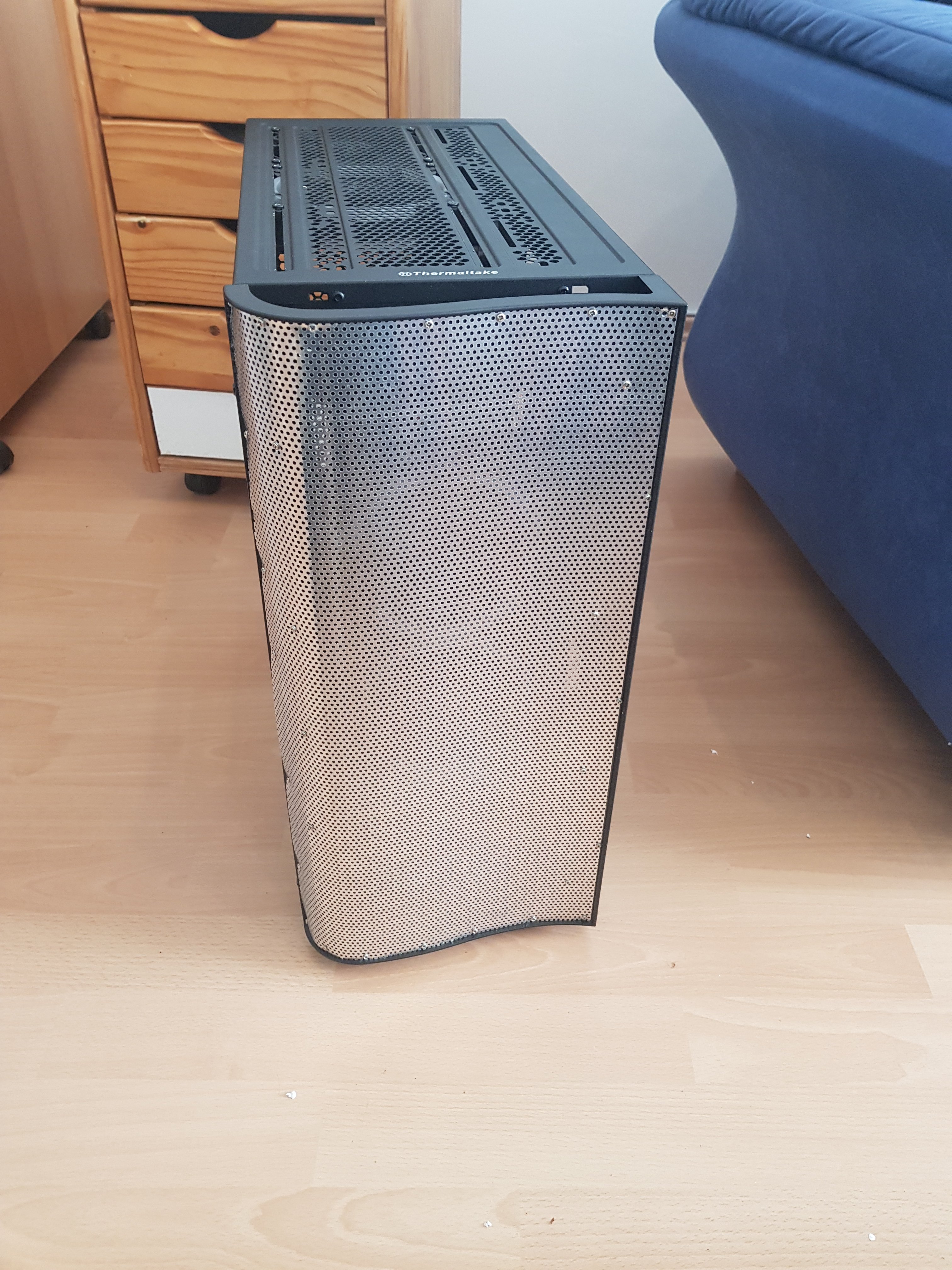

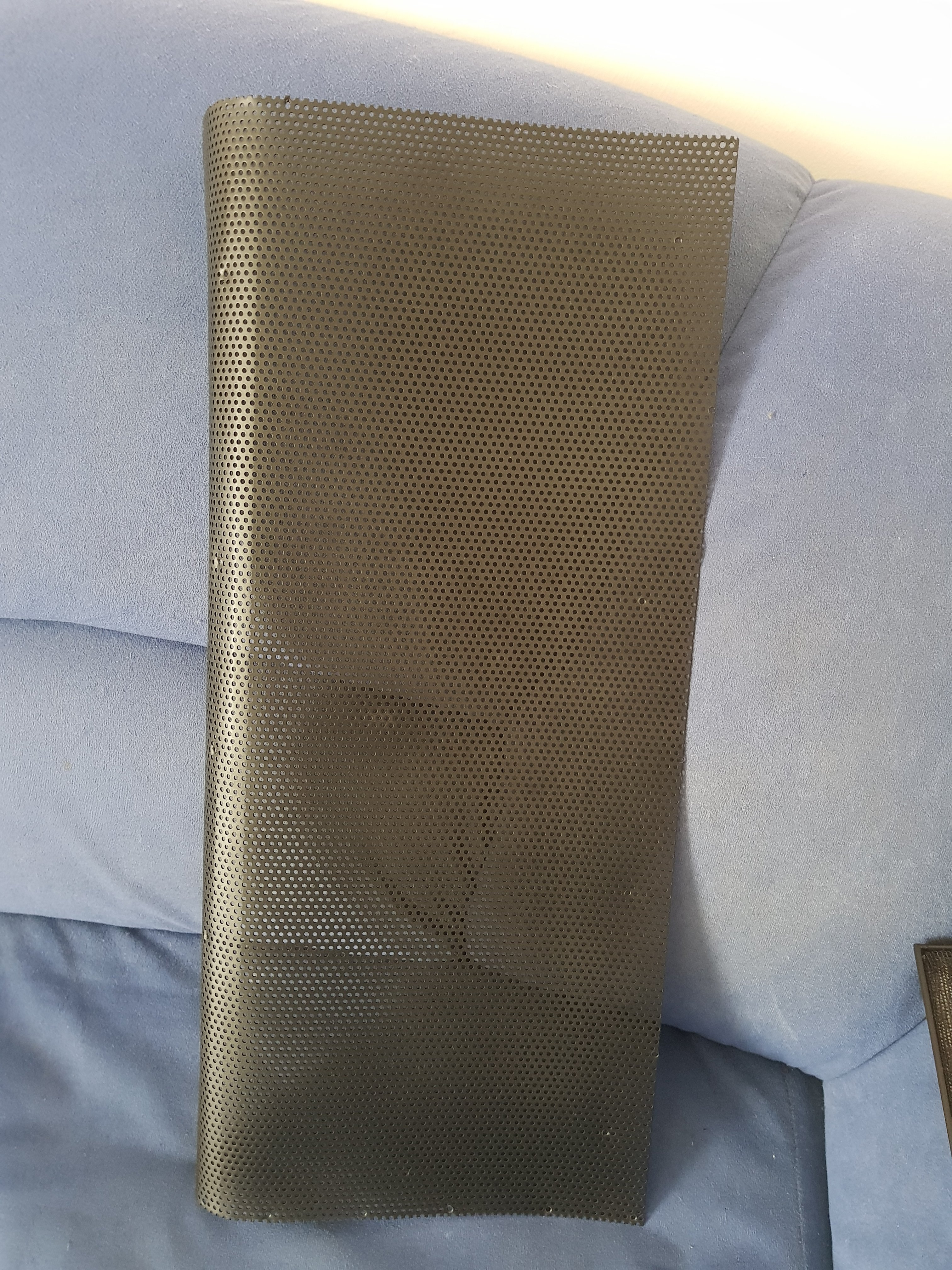

Ganz vergessen das Projekt war erfolgreich :)
Reaktionen: Stirrling, Pym, [plxmd]benny und eine weitere Person
Danke war auch ne gute Fummelei mit dem Blech musste dann zwar leider mehr Schrauben nutzen wie es geplant war aber da diese schwarz lackiert sind fällt es zum glück nur auf wenn man direkt darauf schaut.
Vorallem hat es echt was gebracht CPU ist ca.10 Grad kühler und GraKa hat auch weniger :)
