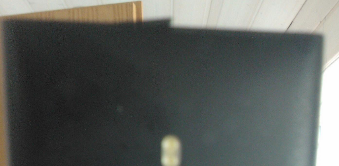

also hier mal das foto... falls es jemandem weiterhilft...
weiter gehts nicht zu...

Ich hab im Netz dazu zwei Aussagen gefunden:
-Freundlich beim nokia-Care-Center fragen. Teilweise wird das vor Ort und Kostenlos gemacht
-Selber tauschen. 90° öffnen, mit einer Zange rausziehen, neue von Hand reindrücken. Ersatzteil kostet ca. 5€. Garantie geht nicht verloren, weil mans nicht erkennen kann, Gerät muss nicht geöffnet werden.
mfg
die klappe selbst ist also verbogen und nicht die "scharniere"? Dann ist das kein ding, die ist nur reingeklippst soweit mir bekannt
Ersatz gibts für wenig geld online, nennt sich usb cover
Nokia Lumia 800 - USB Cover (8002343) (kostet so 3-8€)
Entsprechende Anleitung um wechseln sollte sich auch online finden lassen, ansonsten bei nem shop anfragen wo du bestellst ;)

Aso... Des ding lässt sich von Süden einfach so rausziehen?
Sent from my Lumia 800 using Board Express
ja lässt es sich. Hab meins auch schon getauscht weil ichs aus Dummheit verbogen hatte.
Einfach 90° aufklappen, und mit Zange rausziehen, neues einklippsen, fertig.
