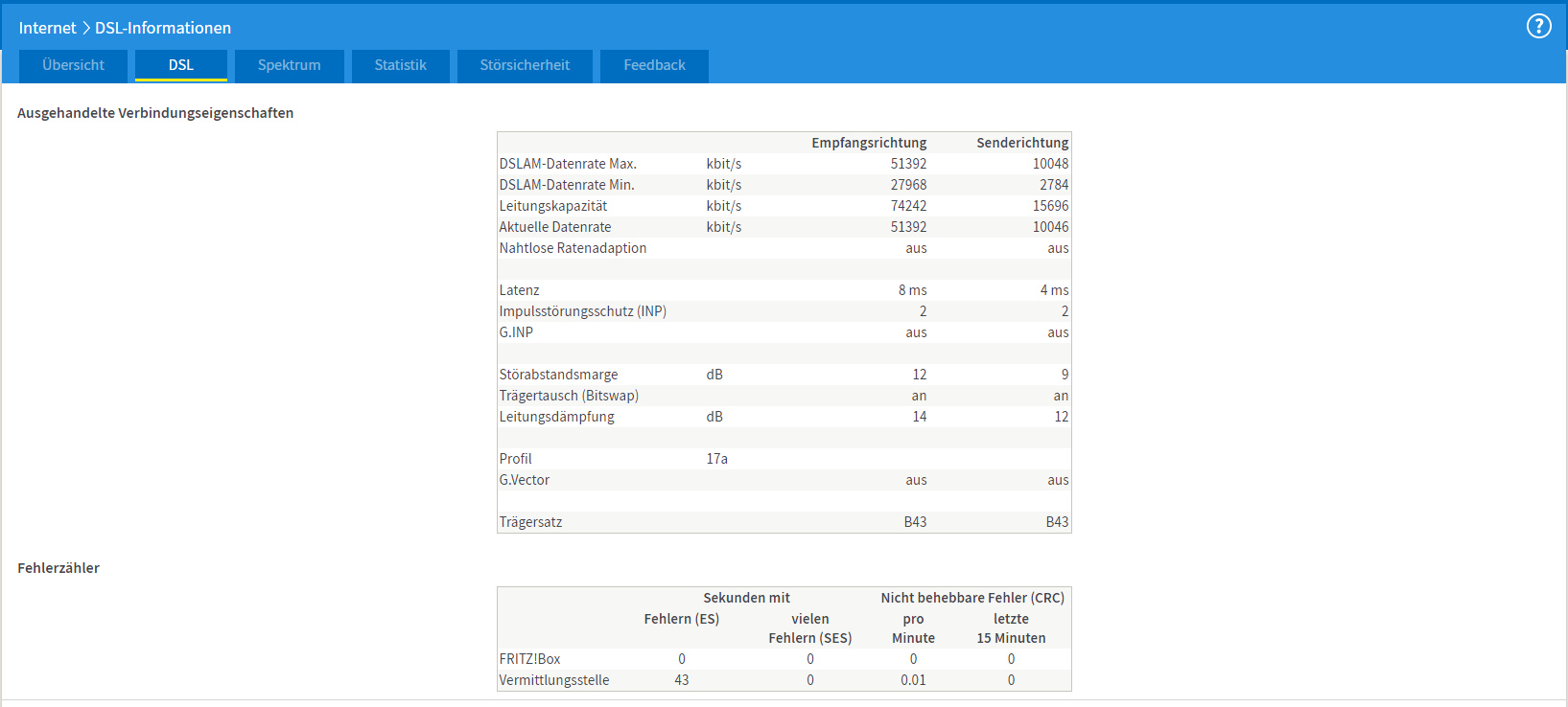

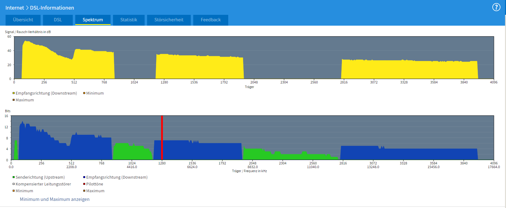

Auf der DSL-Übersicht der FritzBox wird unter "Aktuelle Datenrate" 51392 kbit/s angezeigt. Diese variiert manchmal ganz minimal, +/- 100. Aber bei mir kommen "nur" ca. 46000 per LAN an, trotz der aktuellen Datenrate lauf FB. Getestet habe ich diverse Speedtests und Download-Testdateien. Per WLAN kommt natürlich weniger an, das ist klar.
Es ist wirklich ein Luxusproblem, aber mich wunderst es trotzdem ein bisschen. Drosselt das LAN-Kabel evtl.?
Anbei habe ich noch zwei Screenshots von der FritzBox. Ist sonst was auffällig? Früher hatte ich eine Dämpfung von 28, jetzt 14. Ist das in Ordnung?

Ich vermute mal (habe keine Fritz Box), dass die Box dir die Datenrate inklusive dem Protokolloverhead anzeigt (also alles was durchs Kabel geht), dein Downloader/Browser/whatever aber nur die Datenrate für die Nutzdaten.
Du schreibst, dass von den 50000 nur 46000 ankommen, aber dein Screenshot sagt doch was ganz anderes: da kommen aber doch 50000 an!
Dass in deinem LAN irgendwas schief läuft, interessiert doch den VDSL-Anschluss nicht.
Netzwerk lahm, PC lahm, FRITZ!Boxen waren schon immer lahm... die Geschwindigkeit, mit der die FB die Daten schubsen/routen kann, kann auch mal niedriger sein als die 50 Mb/s VDSL-Sync. Das kann so viele Ursachen haben. Deine Screenshots helfen da nicht, da passt alles. Die Werte dürften auch ok sein, im Netz findet man dazu haufenweise Tabellen mit zulässigen Grenzwerten.
Ach und wir wissen ja auch nicht, wie du auf die 46000 kommst. Wie gemessen?
Teste halt mal mit Iperf, was dein LAN wirklich kann...
Die 50k[Ds] / 10k[Us] kommen ja bis zur Fritzbox an, am DSLAM Port selbst liegt ja 75k[Ds] / 15k[Us] an.
Speedtests dienen lediglich einer oberflächlichen Messung, das Routing / die Zielserver sind in deinem Fall der Flaschenhals, der Anschluss ist aufjedenfall einwandfrei.

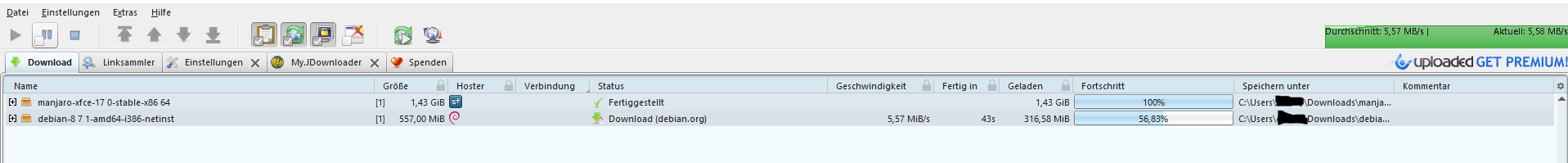

Gemessen habe ich mit Speedtests sowie mit Download-Testdateien (unter anderem Linux-Distros runtergeladen, per JDownloader und Browser)

Die Leitung hat super Werte! Daran liegt es bestimmt nicht.

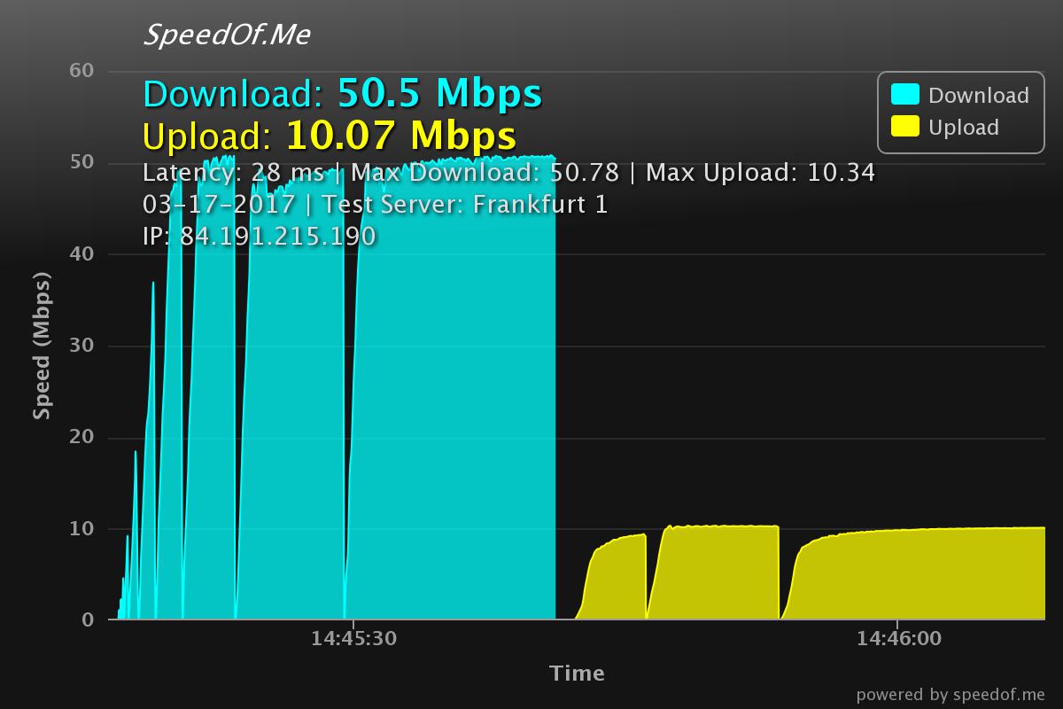

Teste mal damit. Das ist ein Speedtest der nicht auf Flash basiert.
http://speedof.me/
Was zeigt den jdownloader an als max. Geschwindigkeit also wieviel MB/s
Er müsste im Download zwischen 5,6 und 5,7 MB/s haben das sind top Werte für VDSL 50 ich hoffe er erwartet nicht wirklich die theoretisch errechbaren 6MB/s das wäre fast lächerlich, wenn man bedenkt wieviel Komponenten und Faktoren da im Internet mit reinspielen. von den Werten her die angezeigt werden kann man sich beim Provider auf keinen Fall beklagen. Allein der Overhead wäre schon Erklärung genug dafür.
http://speedof.me/
Habs mal getestet. Siehe Anhang :)

Ja das ist mir schon klar. Hat mich halt nur gewundert, dass unter aktuelle Datenrate 51000 steht, statt z.B. 46000 :D
Und ja, es kommen tatsächlich ca. 5,6 MB/s an :)

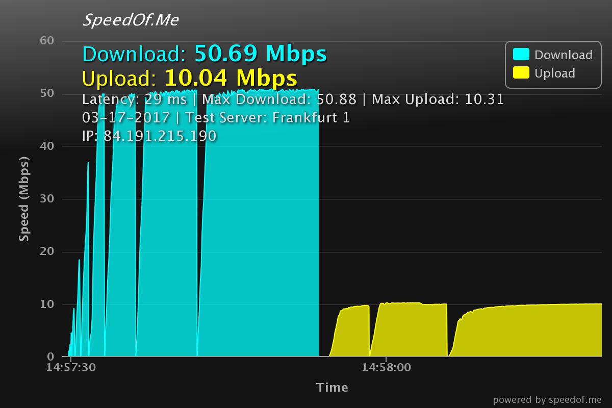

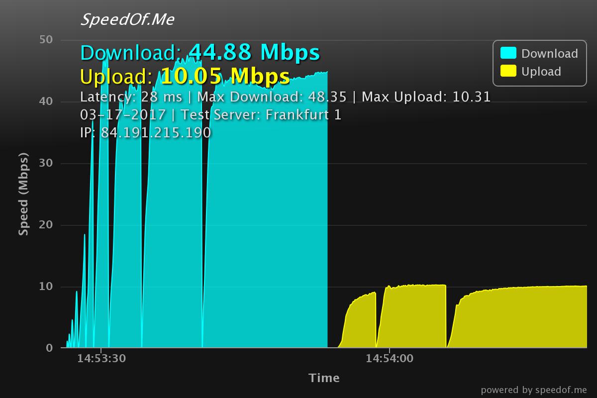

PS: Habe gerade paar Screenshots erstellt, bezüglich JDownloader und dem Speedtest was Leon empfohlen hat. Der Mod muss es noch freigeben.

Passt alles. Die Leitung ist in Ordnung.
Warum so naja? Der ist genauer als andere, laut einem Expertenforum, wo viele Telekomtechniker drin sind.
Ist ja auch wurscht, denn seine Leitung ist ja in Ordnung und alles andere auch.

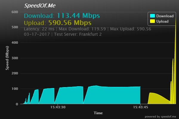

die speedtests haben auch oft lahme server dabei, muss man auch beachten, ebenso spielt das peering hier auch eine große rolle
meine 100mbit vdsl leitung macht volle 110/42 mbps bei speedof.me und dem automatischen server
mein gbit server schafft bei der automatischen auswahl mal eben nur 46/15 ... dort kann man scheinbar auch nicht manuell einen server auswählen - bei beta.speedtest.net gibts die vollen 900/800mbps (mehr macht die hardware nicht mit bzw. der shared uplink)
bei alles über 50mbit muss man mittlerweile schon recht genau nachmessen und durchschnitte ziehen, zb steam downloads, größere torrents die gut verteilt sind usw. viele server sind oft "nur" mit 1 bis 10 gbit angebunden
