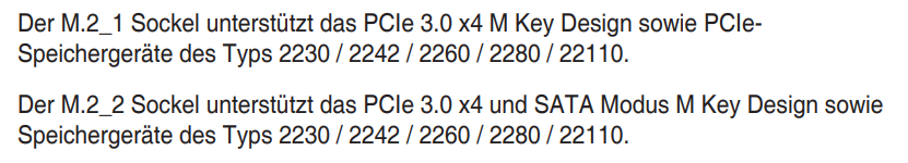

Wo steckt die funktionierende EVO? Bild ist vom Handbuch Seite 45.

@BFF wenn ich das richtig sehe sollte es die m.2_1 sein die geht. Also die, die zur cpu "schaut"

Würde mal vermuten, dass es mit diesem Satz auf Seite 3-18 des englischen Download-Handbuchs zusammenhängt:
28 Lane CPUs do not support PCIEx8_4 and M.2_2(DIMM.2) due to CPU limitations ….
@mugam aaaah das wird es wohl sein.
Okay dann stecke ich das mal um und berichte nochmal :).
Da hab ich echt das Handbuch falsch gelesen.
Ich dachte ich könnte mit der source selection auswählen, dass die Bandbreite mit dem PCIEx4 verwendet wird. Das gilt wie es scheint jedoch nur für den m.2_1 slot.
Soo ich habs jetzt in den Steckplatz der direkt auf dem Mainboard ist eingebaut und siehe da... Die Festplatte wird erkannt.
