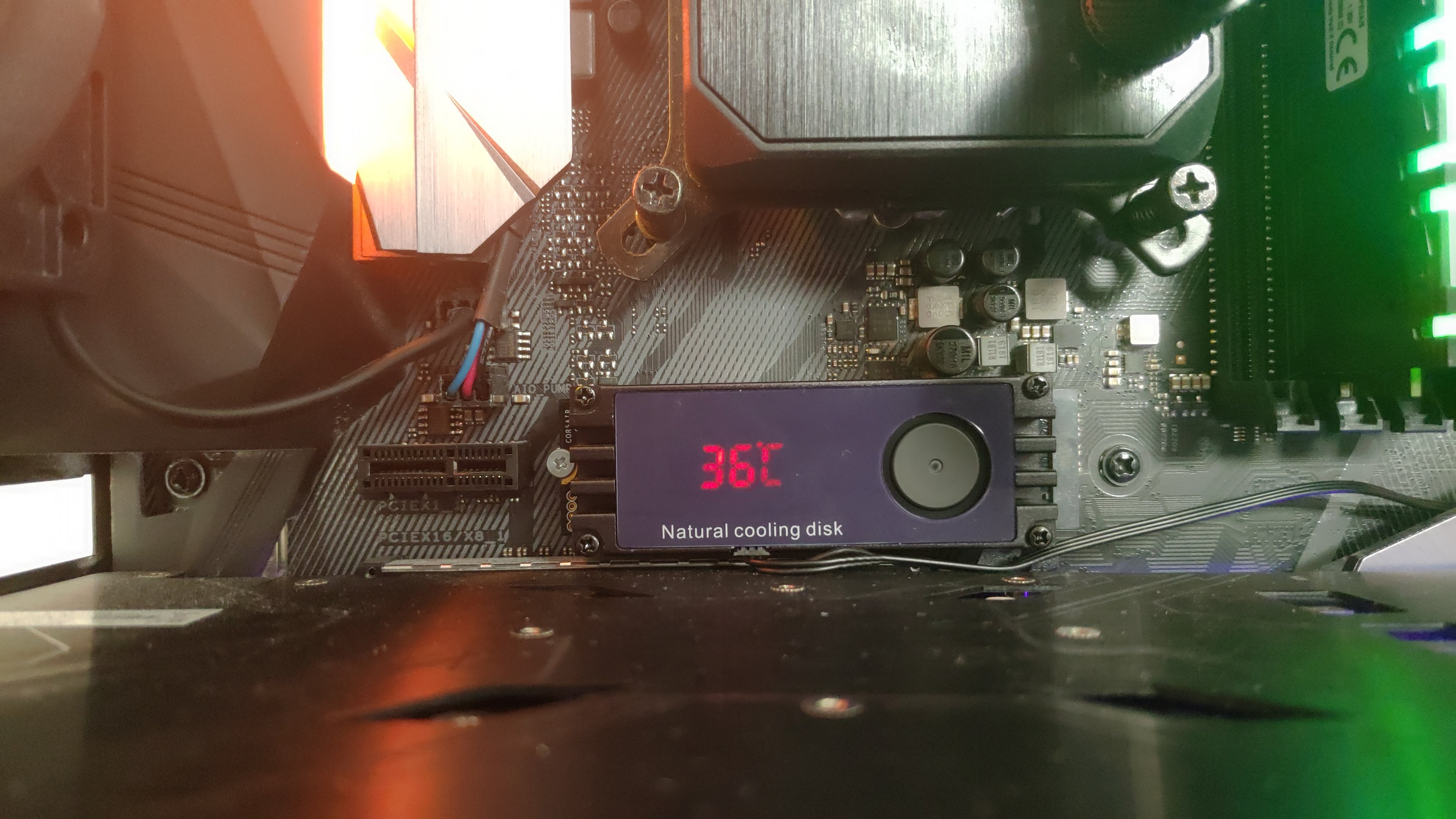

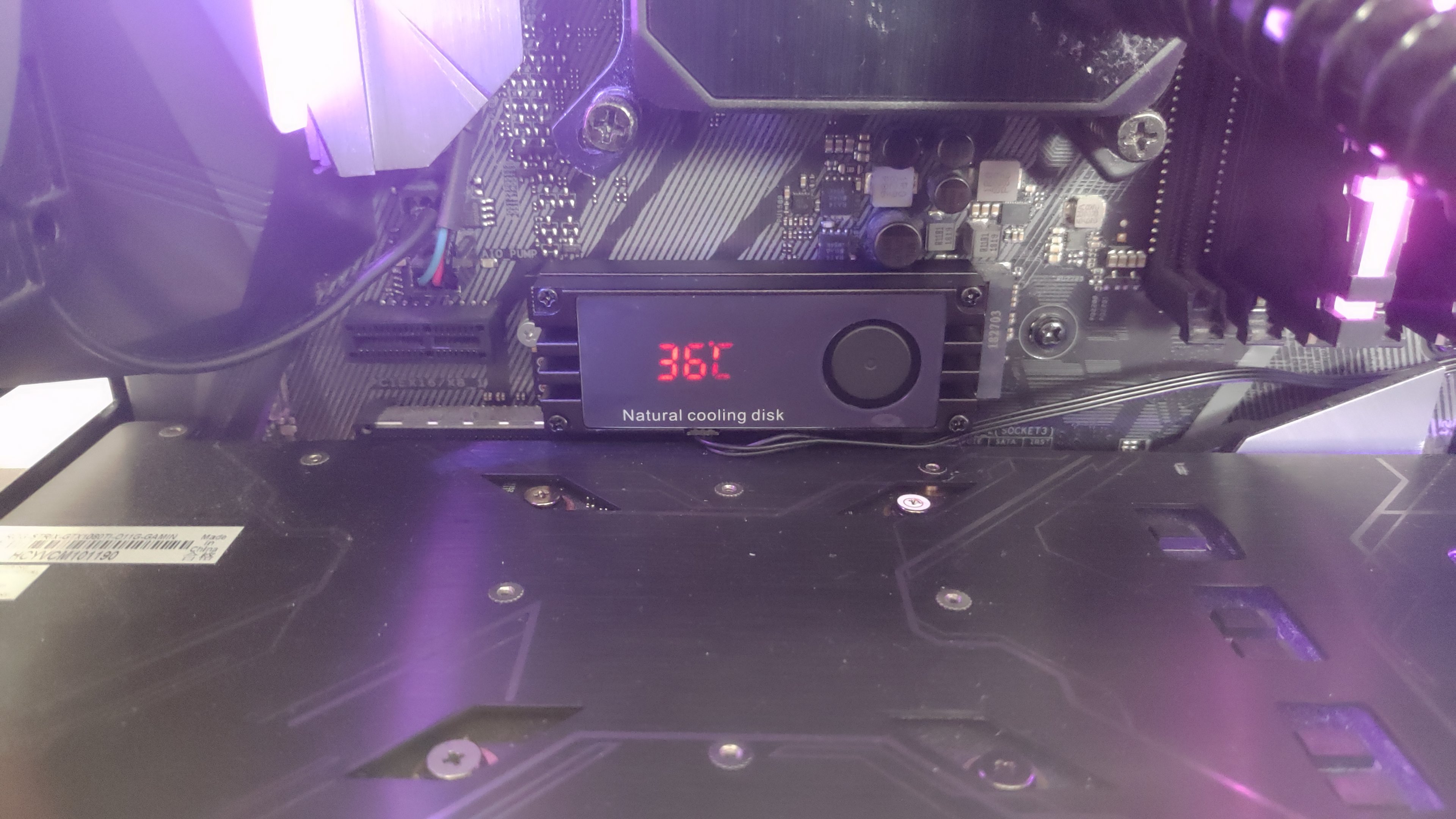

Bilder:

Paar echte Bilder wären cool.

Jop Bilder sind bei sowas nie verkehrt. :)

und bilder habe ich hinzugefügt :)

danke für die Bilder - ist da noch eine Schutzfolie drauf ?
Sieht irgendwie nicht schön aus.

ne die schutzfolie ist schon ab aber ich habe von aussen vom gehäuse ein foto gemacht
