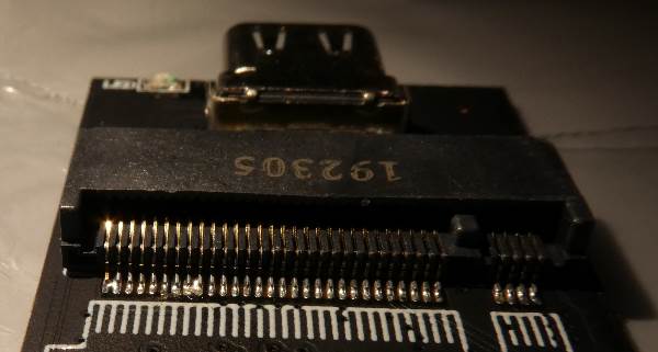

nun hat es mich auch mal mit einer anscheinend schlechten Verarbeitung getroffen. Folgender Adapter hat für mich augenscheinlich einen Kurzschluss am Anschluss: https://www.ebay.de/itm/113792020738
Hier die Bilder:
Würdet ihr dort die SSD reinhängen oder direkt reklamieren? Eigentlich will ich es nicht probieren.
Direkt reklamieren.

Hi,
kann mich BFF nur anschließen, da würde ich direkt Kontakt aufnehmen und reklamieren.

Aber nur wenn vorher ausklamuesert ist, ob die Zinnbruecken "nur" GND <> GND bzw. +5V <> +5V verbinden. :D
Der zweite Zinnklecks von links sieht echt Kacke aus. Und als ob da jemand dran rumgestochert hat.

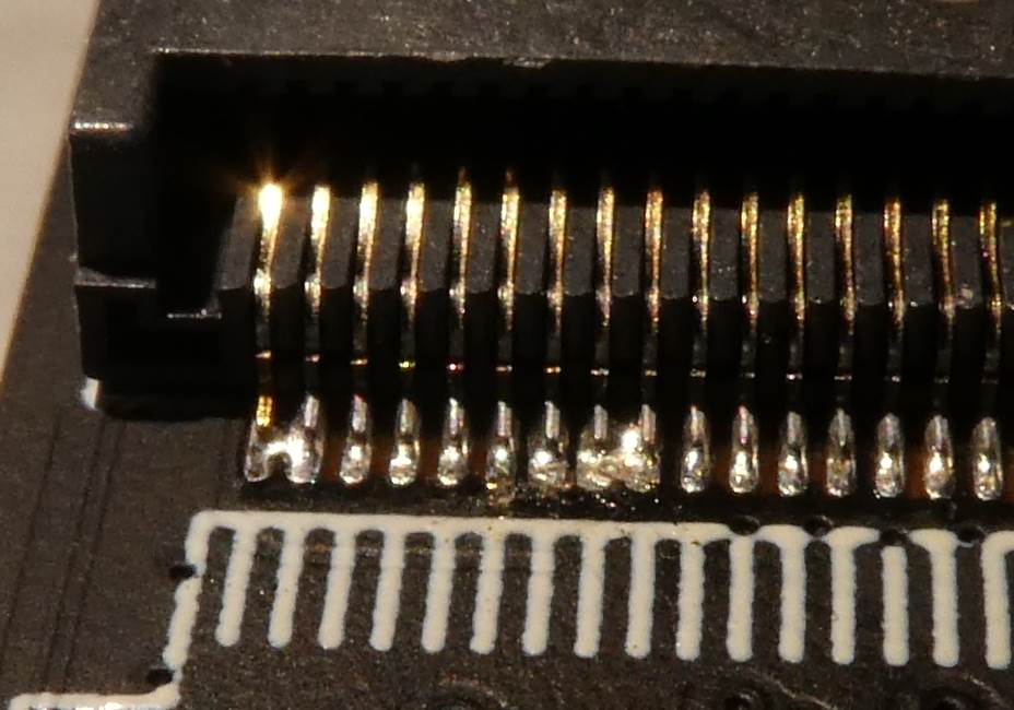

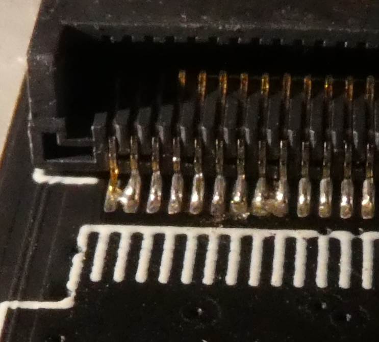

Würde das zur Sicherheit ebenfalls ebenfalls reklamieren.
Wenn die gezeigte Anschlussreihe nur den oberen Teil des Sockels anbinden wären die Brücken zwischen 2-4 sowie 16-18 und damit in beiden Fällen zwischen +3V3, also harmlos. Das Pinout von dem verwendeten Sockel ist nicht bekannt, daher reine Raterei und das Risiko eines Tests würde ich nicht eingehen.

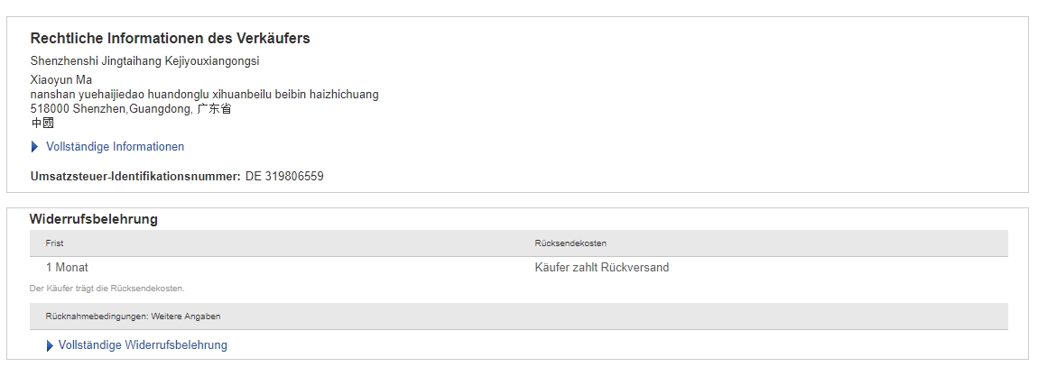

Und der Käufer trägt noch die kosten für den Rückversand.
Ob sich das bei dem Preis lohnt ist nee andere Frage,
weil der Rückversand sollte Mit Nachweis erfolgen. Weil
sonst sagt er das nix angekommen ist, und Du bist beides los.
Das Geld für das Teil und das Geld für den Rückversand.

Von anfangs 10€, dann 15€, bietet man mir mittlerweile 20€ um das Produkt zu behalten und in einer Werkstatt reparieren zu lassen, weil man so hohe Frachtkosten hätte. Keine Ahnung was da schief läuft. Ich möchte doch nur ein neues Gerät. :D
Ok.
Du hast 23 Euronen bezahlt. Die bieten Dir 20 Euronen damit Du das Dingens behaeltst. Bleiben 3 Euronen ueber. Wenn sich jetzt heraus stellt, dass die Loetstellen richtig sind und nur einfach Kacke aussehen ist das echt ein Deal. :D
Ich denke eher, es sind die Pins eins und drei, sowie die Pins 15 und 17. Das ist nämlich die untere Reihe.
Und gerade 15 [Ground ] und 17 [PCIe Lane 2 Rx ] finde ich nicht so lustig. :D

Auch andere Bilder lassen vermuten, dass manche Hersteller per Loetzinn eine Bruecke setzen.
Das ist ja krass! Danke für diese Recherche. Hätte ich nie gedacht.
Hier allerdings ist alles sauber:
https://www.newegg.ca/p/0VN-006F-00035
Hier wieder nicht. https://www.amazon.de/CHOETECH-Adapter-External-Festplatten-unterstützt/dp/B07GF7S3G1
Ich glaube ich werde die Daten sichern und es dann einfach probieren.
