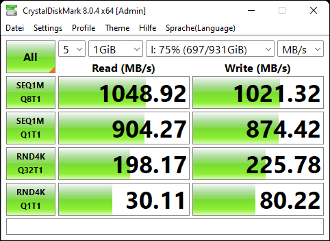

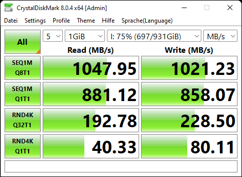

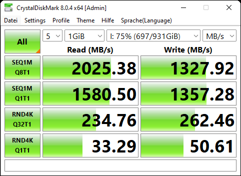

So ersten Eindruck nach dem auspacken:
Getestet wurden am USB-C Port hinten an der Slotblende // USB-C 3.2 (20Gb/s, MSI Z690 Tomahawk WIFI)
"Erkannt" werden alle 3 super schnell :) "Wertig" sind ebenfalls alle drei Rahmen...
Es macht nur keinen Sinn, "aktuelle" Modelle zu kaufen, wenn hier sowieso "ältere" Chipsätze zum Einsatz kommen oder sehe ich das falsch? Preislich sind die ja alle nicht sehr weit auseinander...
