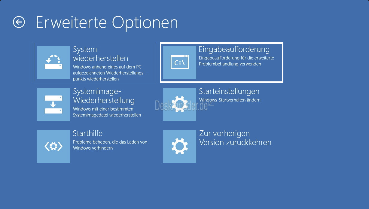

Eine Option ist über das Installationsmedium die Eingabeaufforderung zu öffnen und den Datenträger zu überprüfen. Ein Installationsdatenträger lässt sich mit dem Media Creation Tool erstellen.
Die Eingabeaufforderung des abgesicherten Modus öffnen:
  1. Abgesicherten Modus starten zum Beispiel über ein Installationsmedium.
  2. "Problembehandlung" anklicken.
  3. "Erweiterten Optionen" anklicken.
  4. "Eingabeaufforderung" anklicken.
  5. Partitionen mit diskpart überprüfen, siehe Beitrag #7

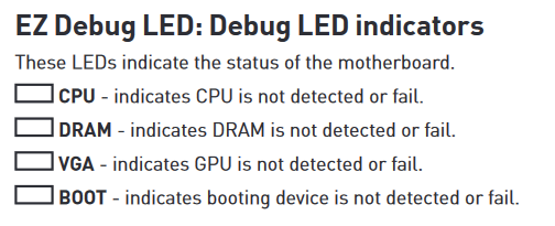

ant6 schrieb:
B450M PRO-M2 | MSI
[Quelle: MSI® B450M PRO-M2 Manual]
So lange wie die CPU, DRAM oder VGA LED leuchtet wird kein Bild angezeigt.

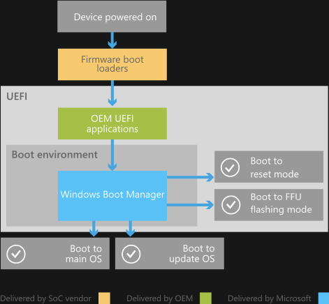

ant6 schrieb:
Wie gesagt, die Leuchte vom Mainboard für "booting" ...
Ich finds auch interessant, weil ich find den Zusammenhang nicht sehe..
Das UEFI ist in der BDS (Boot Device Selection) Phase und sucht einen bootfähigen Datenträger mit einer Systempartition. Das UEFI ruft, wenn Windows im UEFI-Mode im Partitionslayout GPT installiert ist, den Windows Boot Manager auf.
[Quelle: Boot and UEFI - Windows drivers | Microsoft Docs]

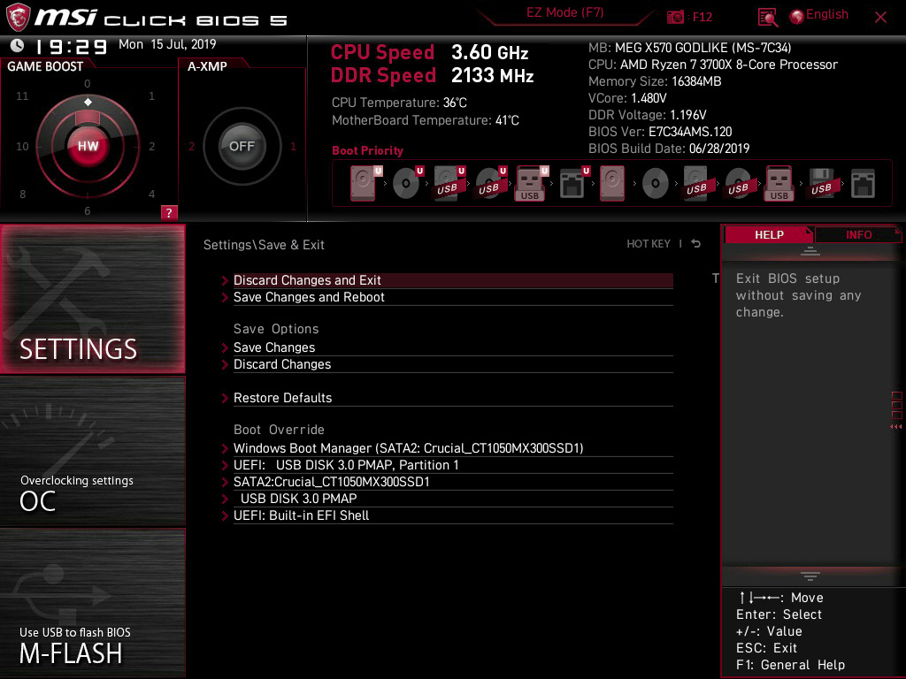

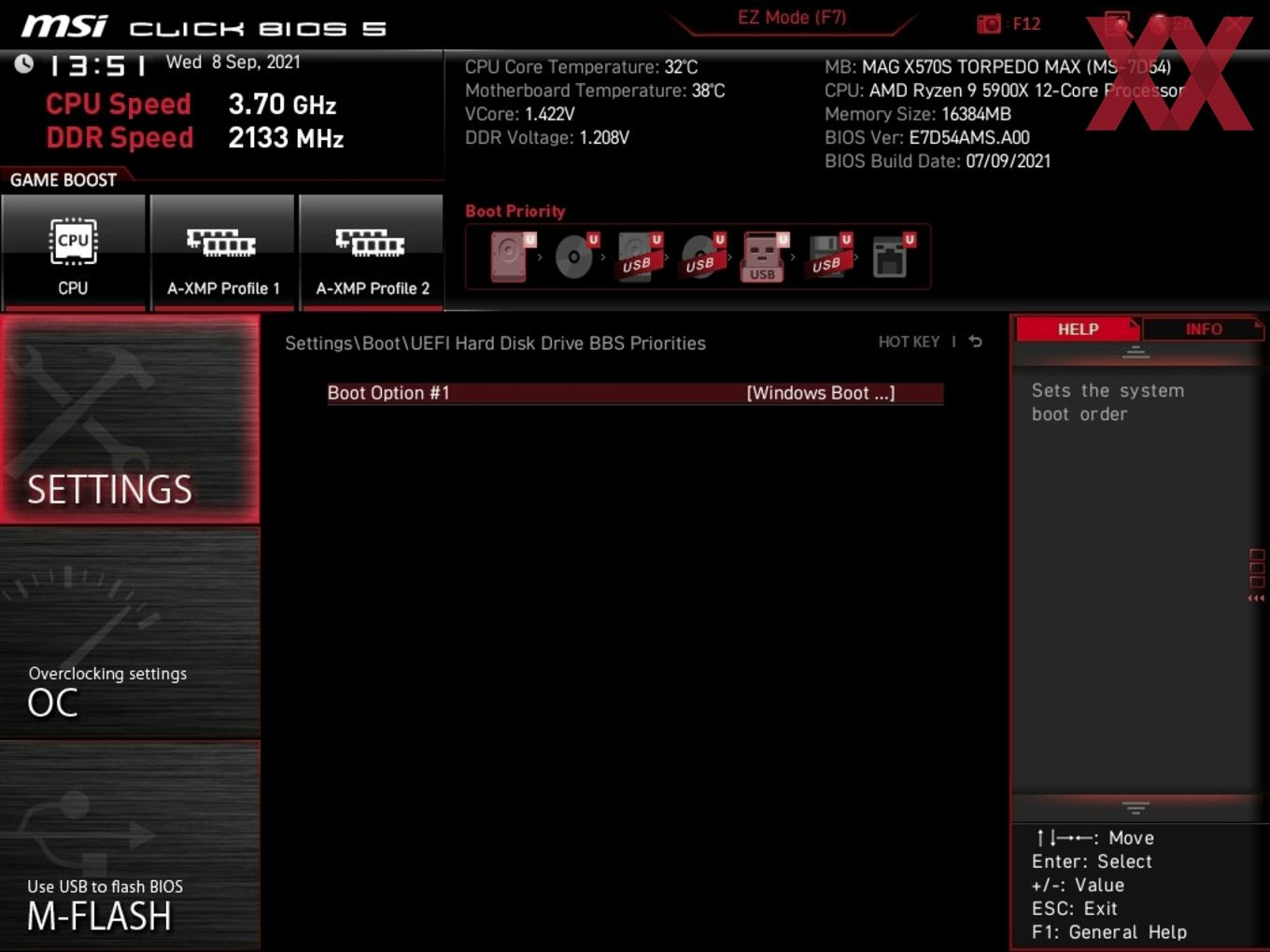

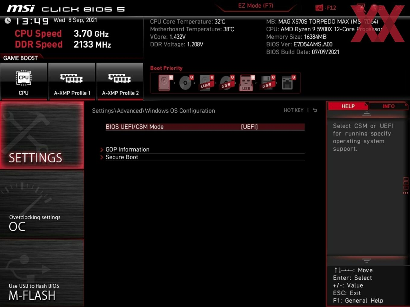

Der Windows Boot Manager wird im UEFI angezeigt. Hier zwei Beispiel:
UEFI-Mode ohne CSM
Bild-Quelle: MSI MAG X570S TORPEDO MAX | hardwareLUXX
