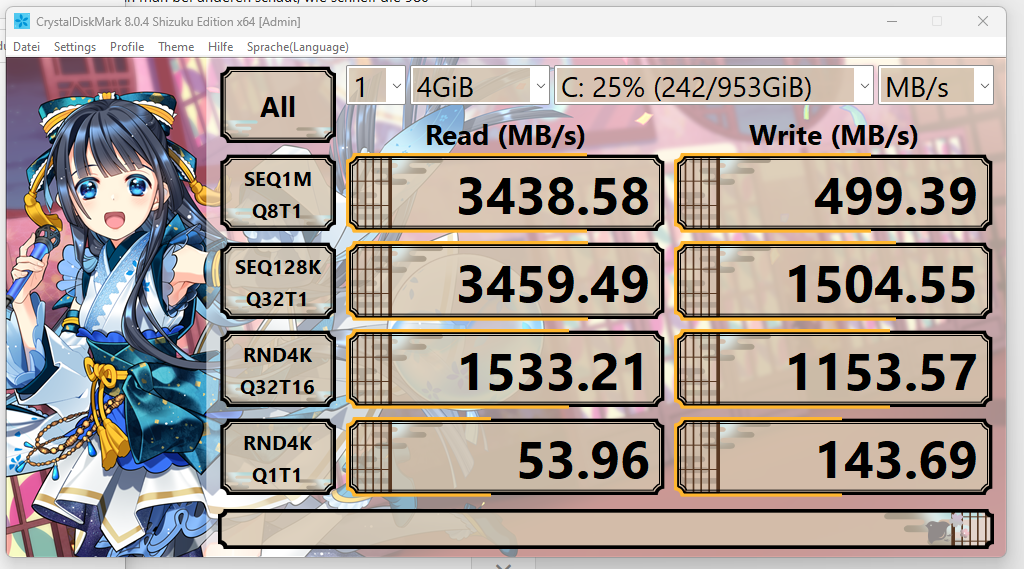

Hallo Zusammen,
leider bin ich in der Materie nicht wirklich zu Hause. Vielleicht könnt ihr mir helfen.
Ich habe die Befürchtung, dass meine M2.SSD nicht richtig funktioniert. Vor allem die Schreibwerte weichen von Testergebnissen stark ab.
Mein System:
  • CPU: 5800X3D
  • GPU: Sapphiere Vega 56 Pulse (uv & oc)
  • MB: Gigabyte B550 AORUS Elite V2
  • RAM: 16GB (2x 8GB) Patriot Viper Steel DDR4-3600 DIMM CL17-19-19-39 (XMP aktiviert; Timings manuell auf (CL16-18-19-19-39)
  • M.2 SSD: 1TB Sabrent Rocket NVMe SSD (2280 PCIe 3.0 NVMe TLC SSD)
Anbindung:
Benchmarks (links jeweils die Ergebnisse von
SSD-Tester.de (Sabrent Rocket) und rechts meine eigenen):
In den Settings wurde NVMe ausgewählt.
auch hier sind die Schreibwerte und vor allem die Zugriffszeiten nicht so berauschend.
Kann es sein, dass man durch diese schlechten Werte auch gelegentlich Frametimedrops/Lags bei Spielen (PUBG) erhält?
Vielen Dank schon mal für eure Hilfe.

Mir fällt auf, dass deine SSD schon zu 25% gefüllt ist.
Dann ist es das Systemlaufwerk, was dazu führen kann, dass dort noch andere Zugriffe während des Tests passieren.
Hast du den Test nochmal an einem anderen Tag wiederholt? Bis auf die Schreibwerte sieht es ja ganz gut aus.
Framedrops sollte es durch schlechte Schreibwerte nicht geben...wenn es sich um Nachladeruckler handelt, würde die Leserate eine Rolle spielen aber bei verwendung einer SSD ist es meist die CPU die limitiert.

Screen Benchmark konnte ich nicht finden. Habe den "normalen" Benchmark durchlaufen lassen (ca. 10 Minuten nach einem Neustart):
Write Test hat aber nicht funktioniert:
Selbst habe ich keine Partitionen angelegt. Die Firmware hat wohl aber eine eigene.

heute ca. 5 Minuten nach einem Neustart:
und 2h im Betrieb (eig. nur Browser und Outlook):
Werte sehen weiterhin nicht berauschend aus.

So wie ich das sehe, bekommst du die volle Leseleistung.
Die SSD ist daher voll und richtig angebunden und kann auch ihre versprochenen Werte liefern.
Daher würde ich auch vom richtigen Treiber ausgehen.
Das die Ergebnisse stark schwanken würde ich durch eine hohere Belegung und weitere Zugriffe auf die SSD erklären.
Eventuell wurde auch QLC statt TLC Speicher verbaut, was bei günstigen SSDs manchmal gewechselt wird.
Du kannst mit CrystalDiskInfo gucken ob irgendwelche Probleme mit der SSD gemeldet werden, aber die versprochenen Werte sind immer nur im bestmöglichen Fall und immer nur "Bis zu".
Ich habe bei mir nochmal einen CrystalDiscMark von meiner Samsung 980 Pro 1TB gemacht.
Als ich sie neu hatte und das Betriebssystem noch auf einer Sata SSD laufen hatte, habe ich z.B. bei write RCD4K Q32T1 897 MB/s erreicht und bei Q1T1 292 MB/s.
Jetzt mit dem Betriebsystem auf der 980 und 17% belegtem Speicher kommen die Werte nur noch auf 433 und 203 MB/s....ein paar andere Werte sind auch schlechter, aber teilweise auch minimal besser.
Und wenn ich nochmal testen würde, würden andere Werte besser/schlechter werden.

Die Sabrent hat allgemein starke Einbrüche bis 400GB, danach ständig periodische nach unten.
Der Schreibtest ist bei der Testversion von HD-Tune gesperrt, so viel ich weiß.
Es liegt an der Marke.
Hier meine 2 Jahre alte 980er Samsung:

Danke für die Vergleichswerte. Deine Schreibwerte sind ja knapp um den Faktor 4 besser als meine. Gut, was Anbieter und Preise betrifft, nun auch dazu gelernt.
Aber wie machen sich die höheren Werte im Alltag, bzw. meine schlechteren Werte nicht, bmerkbar? In welchen Bereichen muss ich mit einbußen rechnen bzw. wo würde ich mit einer schnellern NAND profitieren?
