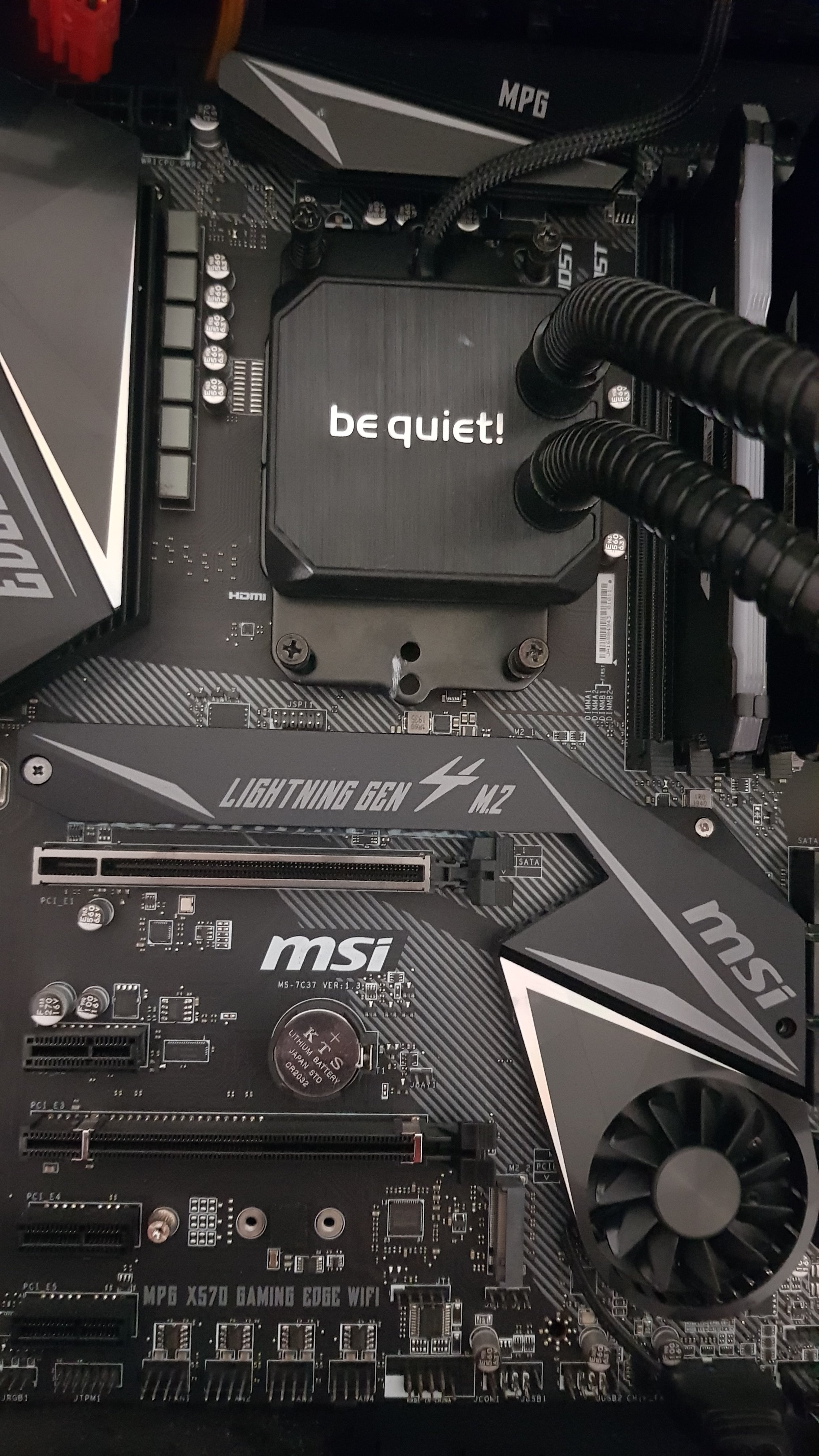

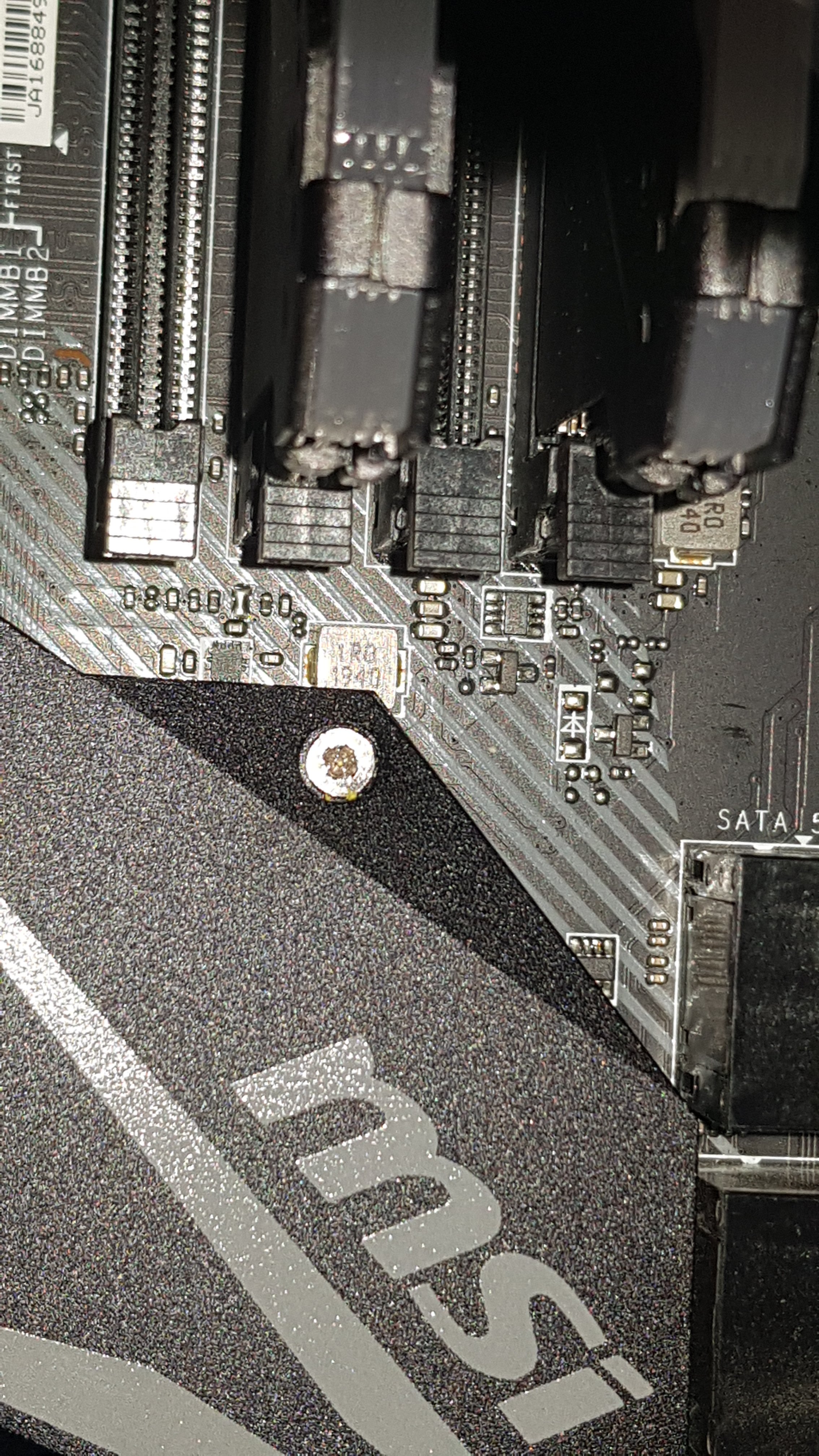

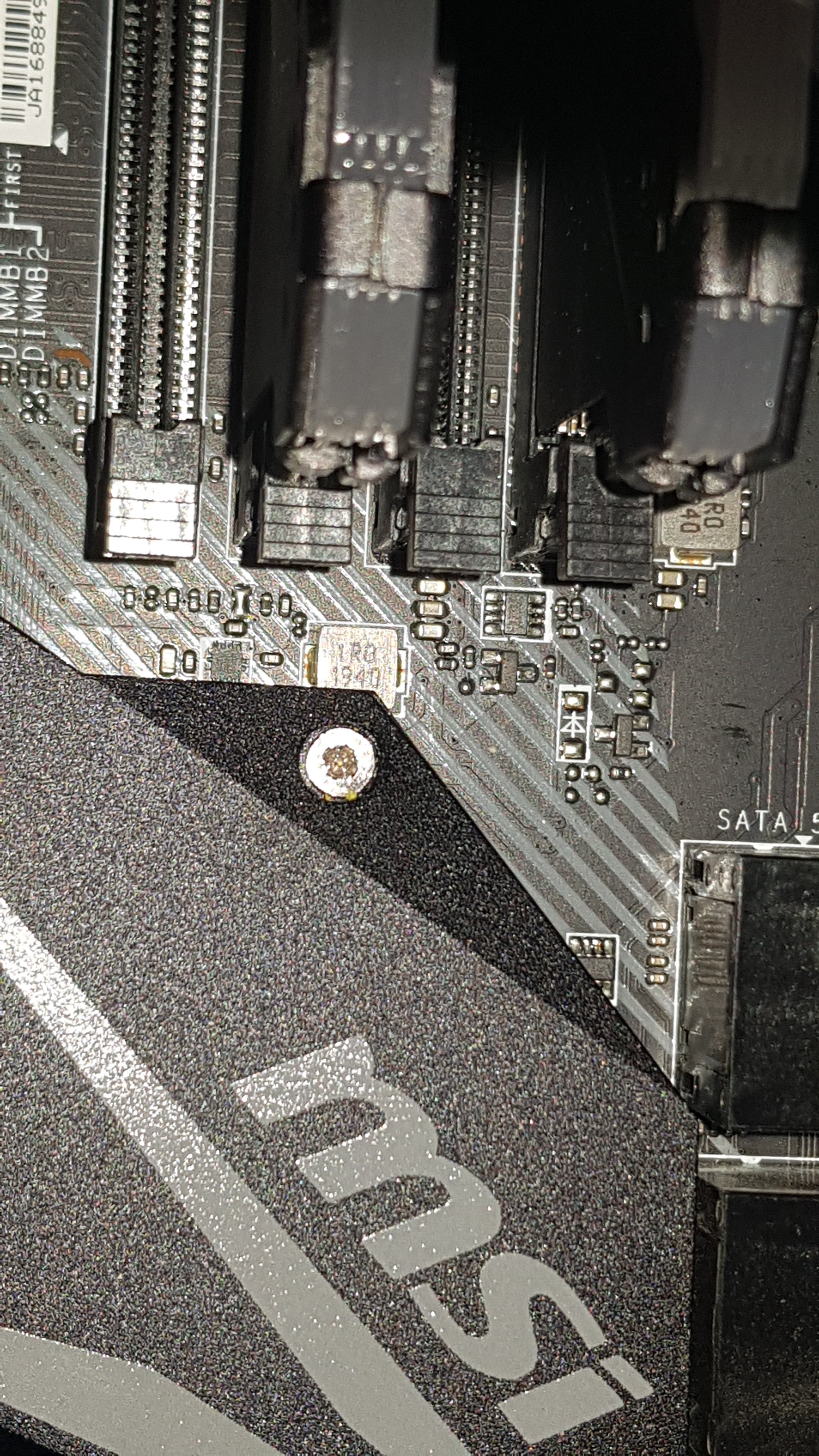

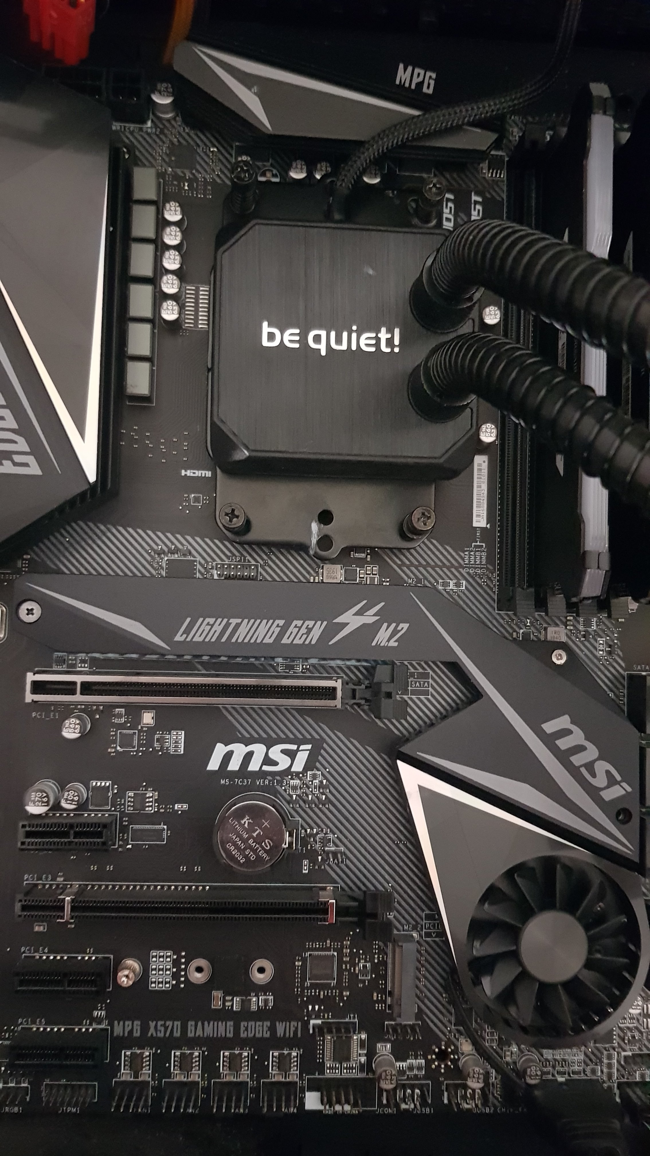

Hallo Leute, vielleicht hatte ja schonmal ein ähnliches oder das selbe Problem und kann mir eventuell dabei helfen. Ich habe ein MSI MPG X570 Gaming Edge Wifi Mainboard und wollte eben meine 2 neuen M.2 SSDs verbauen. (Vorhher waren noch nie m.2 ssds verbaut.) Nun scheitert ich allerdings schon beim entfernen des M.2 Shields. Bei der einen Schraue bekomme ich einfach kein Grip, als wäre sie ausgenudelt.😫 Hoffe mir kann jemand weiterhelfen, da ich ansonsten den PC nicht benutzen kann

Die ist auch ausgenudelt, falschen Schraubendreher benutzt ? :o Sowas passiert nicht von allein. Mit dem gummiband ist nen guter Tipp von Hugo. Alternativ kann sowas helfen, müsste man was kompatibles zu ungefähr M2 finden, bei dem Set berichten einige von Erfolg, allerdings ist der Schraubenkopf bei den M.2 Schrauben leider nicht sehr dick - daher eher mit dem Gummiband probieren.
Die ist auch ausgenudelt. (Zumindest soweit es sich auf den Bildern erkennen lässt)
Mit einem gut passenden (!) Schraubendreher nochmal versuchen und beim losdrehen möglichst viel Kraft senkrecht auf die Schraube ausüben und gleichzeitig langsam losdrehen. Das Gummiband kann man dazu auch noch versuchen.
Würde ich nicht mehr versuchen. Schnell macht es knax oder du rutschtst ab und dann RIP Board.
Und dann dem Verursacher für ein paar Euro passende Schraubendreher besorgen.

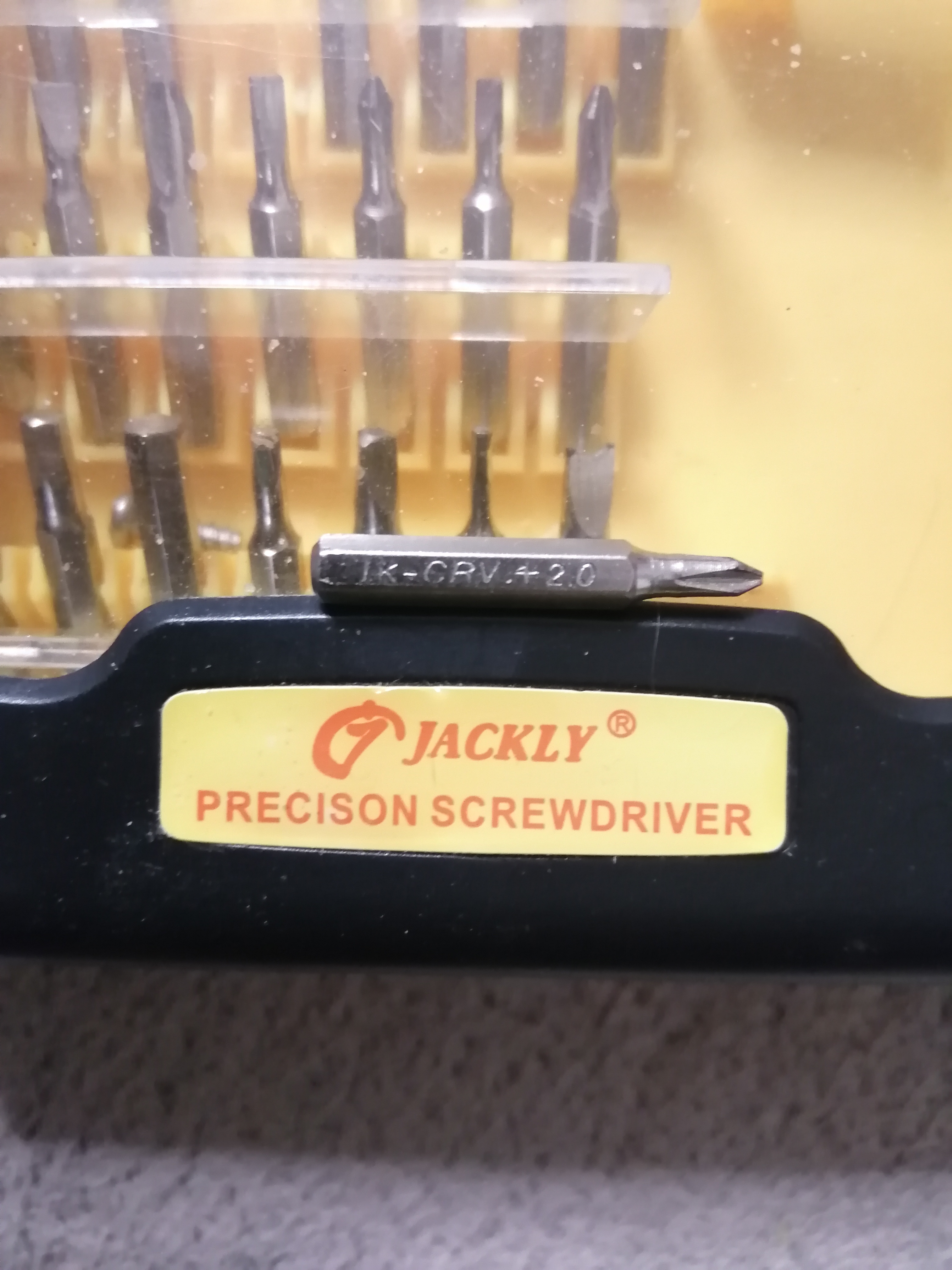

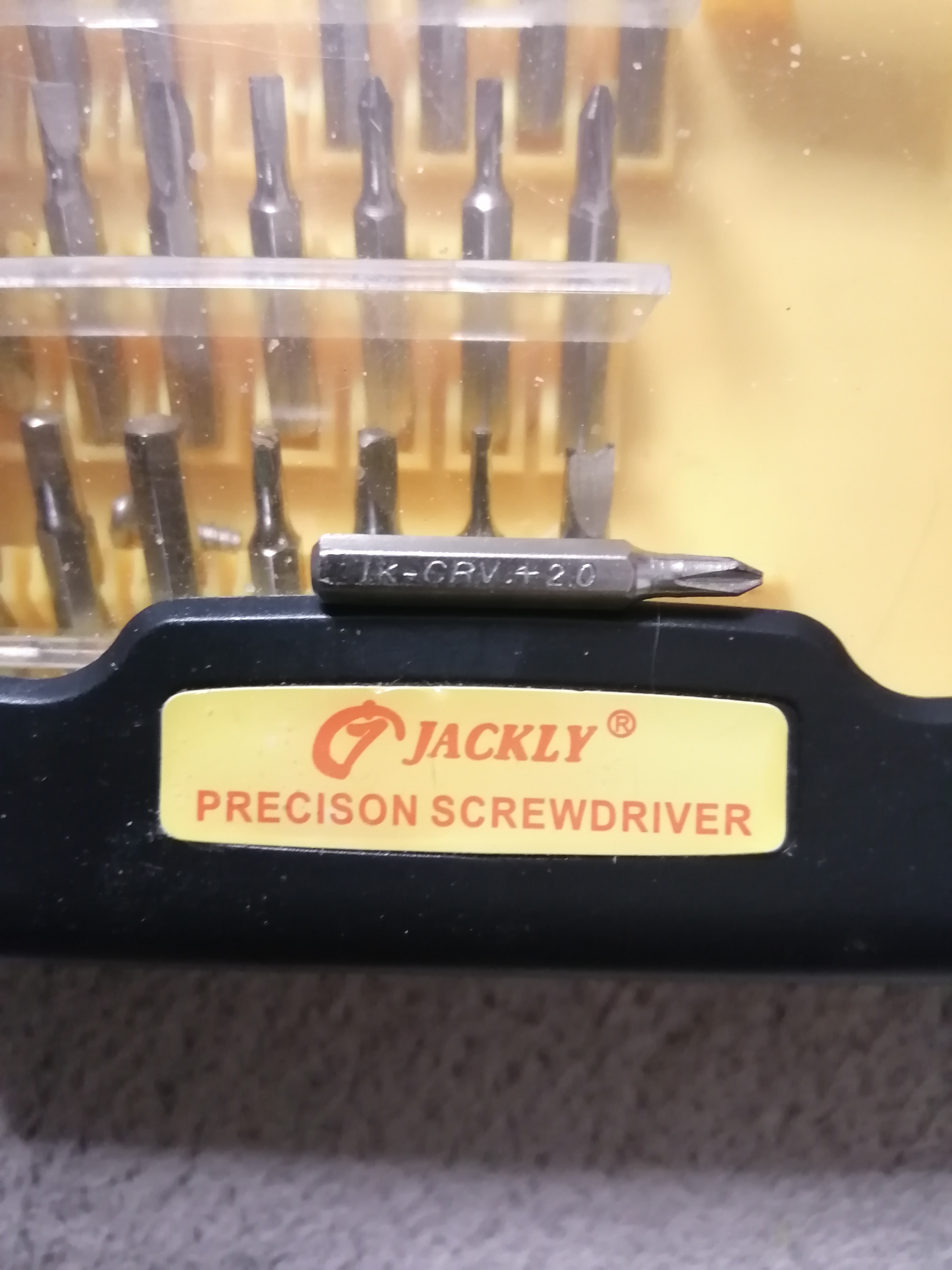

Ich hatte heute meine M2 verbaut , auf einem Gigabyte Z490 UD.
Da war es ein 2.0er Bit
Ob die jetzt bei jedem Board einheitlich sind ka , aber so weisst du schon Mal zumindestens etwas bescheid , das du Feinmechaniker Bits benötigst.
Mfg.
TP555 schrieb:
Hi
Mfg.
Zum Glück hatte ich noch ein gutes Bit Set zuhause.
Mit einem PZ1 Bit hat es letztendlich geklappt. Jetzt muss ich nur noch gucken wo ich so eine Schraube her bekomme.
