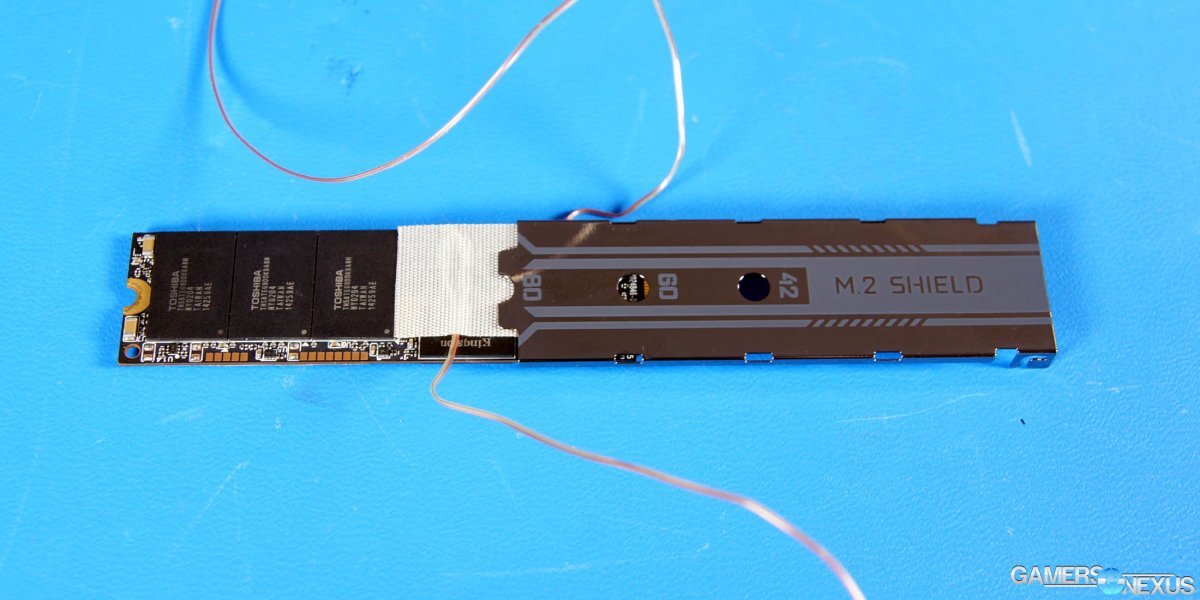

Das ist nicht nur Kleber, sonder Textiles Klebenand. Zudem ist der Sensor in einer Kunstoffummantelung und das Kabel hängt schlussendlich auch noch dazwischen.

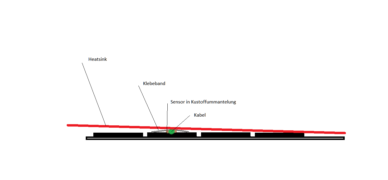

Das Klebeband ist trotzdem total egal. Der Controller verbrät hier ordentlich Leistung und wird heiß, nicht der NAND. Das Thermoelement hatte ich auch gleich auf dem ersten Blick als kritisch eingestuft. Es wird zwar nicht so extrem sein, wie in deiner Zeichnung, da das Pad ja nachgibt, aber der Anpressdruck ist schon ein anderer.
EDIT: Wobei ich gerade bei gamersnexus sehe, dass das Pad sehr dünn ist. Das machts nicht besser. An sich ja nicht schlecht, wenn es nicht gleich 5 mm Pappe sind. Aber mit dem Thermoelement dazwischen eher nicht so doll.

Nochmal das Bild
Vereinfachte Darstellung
Ich sehe da quasi null Kontakt des Kühlers zu den Bausteinen!
Du übersiehst aber, dass Du weder die Dicke des Fühlers kennst, noch beachtest Du, dass - wie es bereits im Thread genannt wurde - dieses windige Blechding bei allen SSDs überhaupt plan aufliegt.

Meine Darstellung ist übertrieben, ja. Sie soll es auch nur verdeutlichen. Das Sandwich aus Sensor (mit Kabel) und Klebeband ist mit Sicherheit dicker als das Pad ausgleichen kann. Im besten Fall berührt es noch Teile der Bausteine, was die Wärmeleitfähigkeit deutlich einschränkt.
Gamernexus hat übrigens die Heatspots mit einerThermal-Kamera ausgemacht und dort die Sensoren angebracht. Soweit ja wars ja gut gedacht.

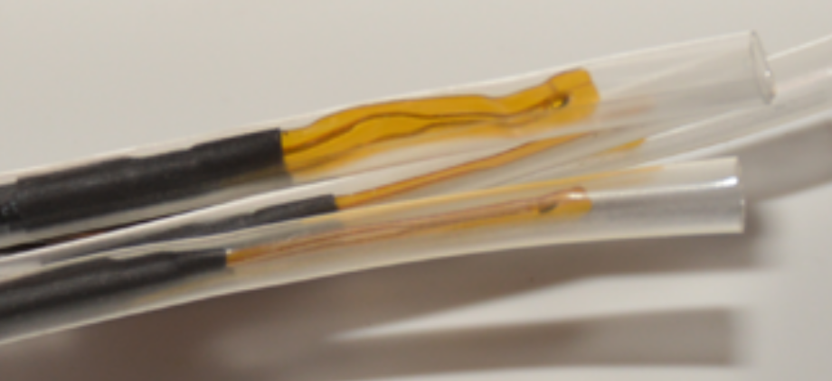

Die Dicke des Fühlers habe ich 'erahnt', sieht etwa so aus, natürlich ohne die 'fetten' Kabel und Schrumpfschlauch
Der eigentliche Sensor ist dieses kleine Köpfchen am oberen Ende.
