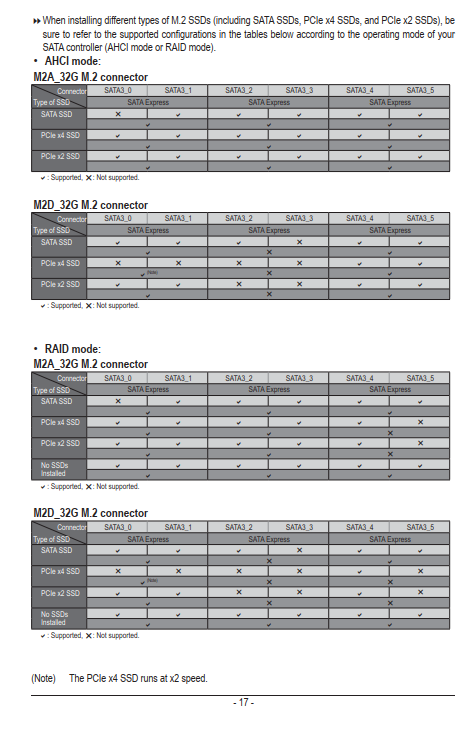

Der M2. Slot wird einen SATA Port deaktivieren, lies dazu bitte mal im Handbuch ;)

Manchmal teilen die sich einen Controller / Port, da musst Du in die Anleitung Deines Mainboards gucken.
Siehe Spezifikationen des Boards

Und dann aus dem Handbuch Seite 17

Ist normal. Meine M.2 kostet mich 2 von 6 SATA-Ports. Aber ich brauche eh nur zwei.

Das kannst Du doch der Tabelle entnehmen die AdoK gepostet hat. Wenn die SSD im M2A Slot steckt, welches das ist sollte aus dem Handbuch auch ohne große Englischkenntnisse zu entnehmen sein, dann würde alle 6 SATA Ports laufen. Da dies nicht der Fall zu sein scheint, dürfte die 970 Evo im M2D Slot stecken und da es eine PCIe x4 SSD ist, bleiben die SATA Port 4 und 5 übrig, welches dies sind sieht man entweder direkt auf dem Board oder auch im Handbuch.

Ja, hatte tatsächlich den M2D Slot genommen, weil der trotz eingebauter Grafikkarte gut zu erreichen war. Beim M2A hätte ich die Grafikkarte ausbauen müssen. Dann komme ich wohl nicht umhin die Grafikkarte kurz auszubauen um an den M2A Slot zu kommen.
