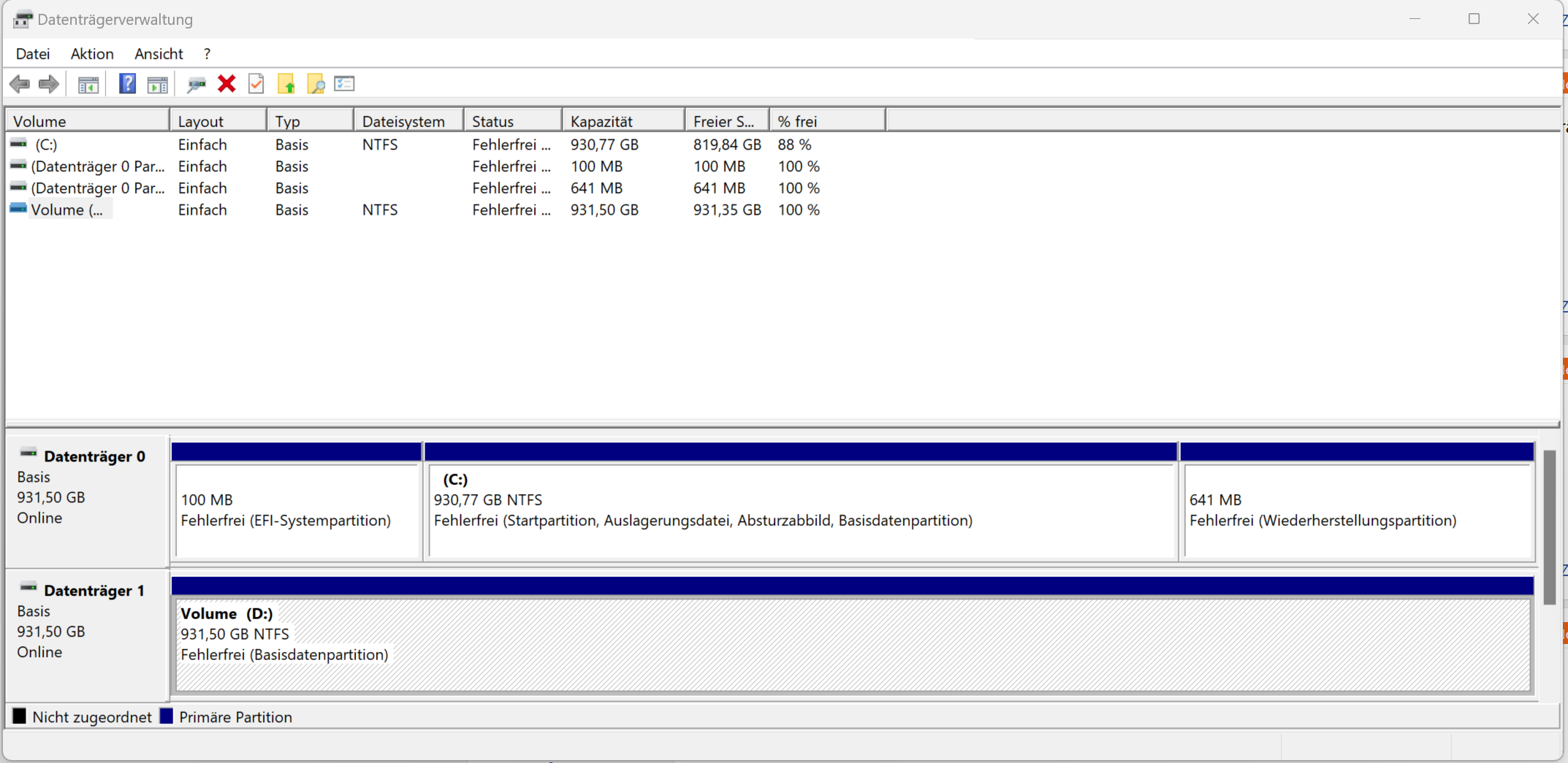

Übrigens, gerade im BIOS gesehen, dass die zweite SSD nicht als Bootlaufwerk angezeigt wird, ich weiß nichtmal ob Sie dort erkannt ist. Muss ich dafür etwas tun?

Du siehst die Festplatte im Explorer und kannst sie benutzen? Aber auf der Festplatte sind keine Daten? Oder kannst du auf die Festplatte erst gar nicht zugreifen und sie ist gesperrt?
Abgesehen davon hat man Bitlocker auch mal schnell aktiviert, ist immerhin nur ein Knopfdruck bei den Sicherheitseinstellungen. Gibt auch Fertig PCs mit Windows wo Bitlocker aktiviert ist Standardmäßig. Bei Notebook häufiger ebenso.
Rein von der Grafik sieht die Festplatte formatiert aus...

Im Explorer ist die Festplatte vorhanden und sieht Formatiert aus, ja, ist sie aber definitiv nicht. Habe sie erst vor 10 Minuten eingebaut.
