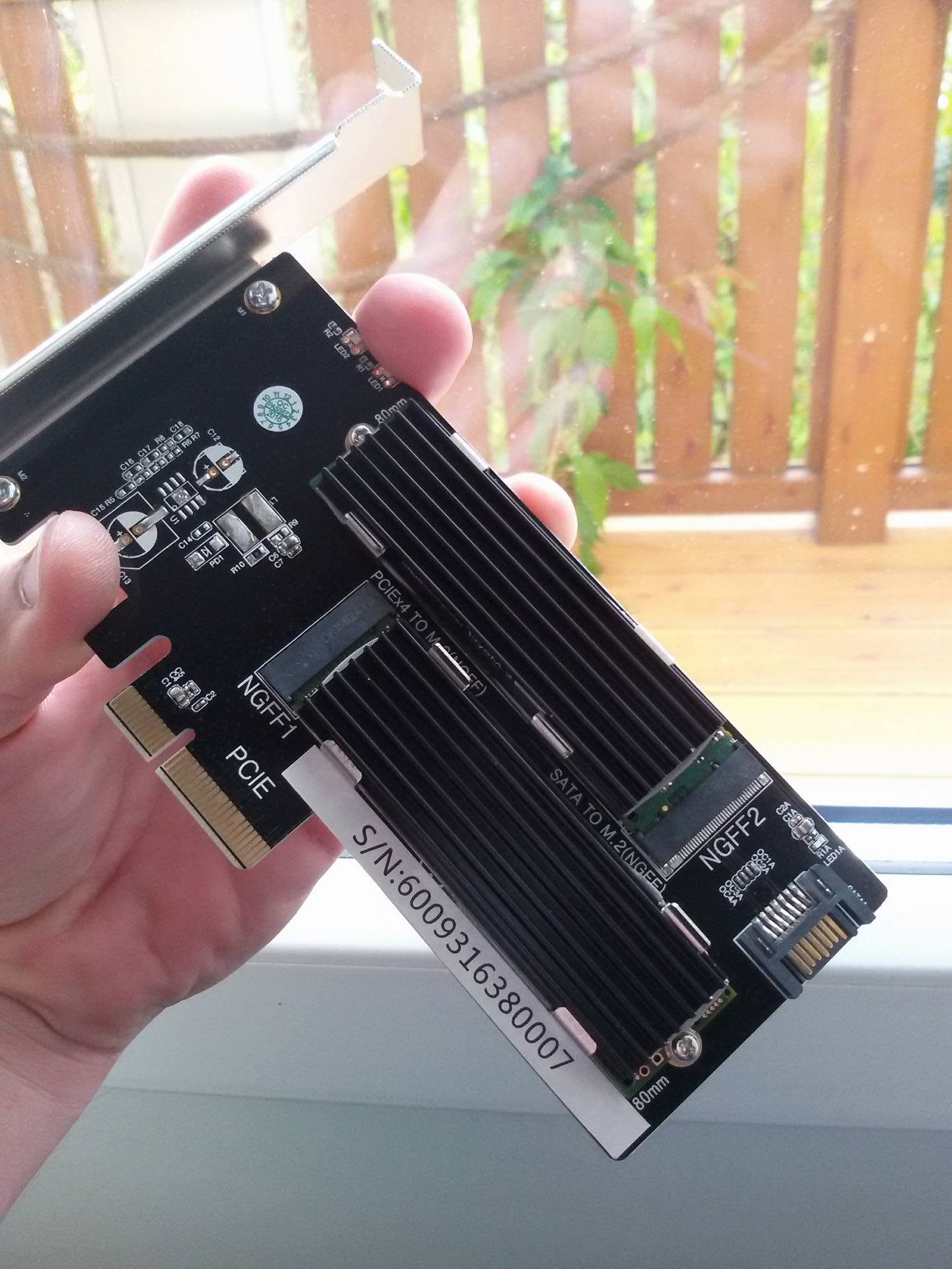

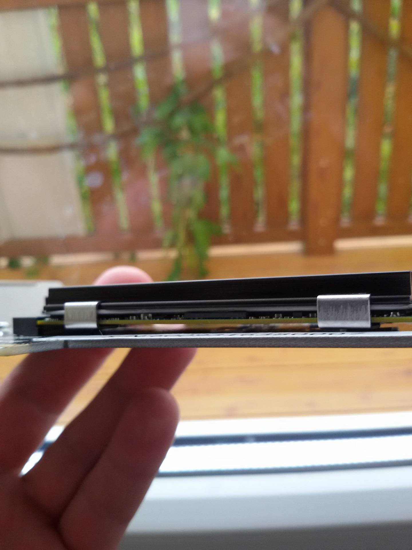

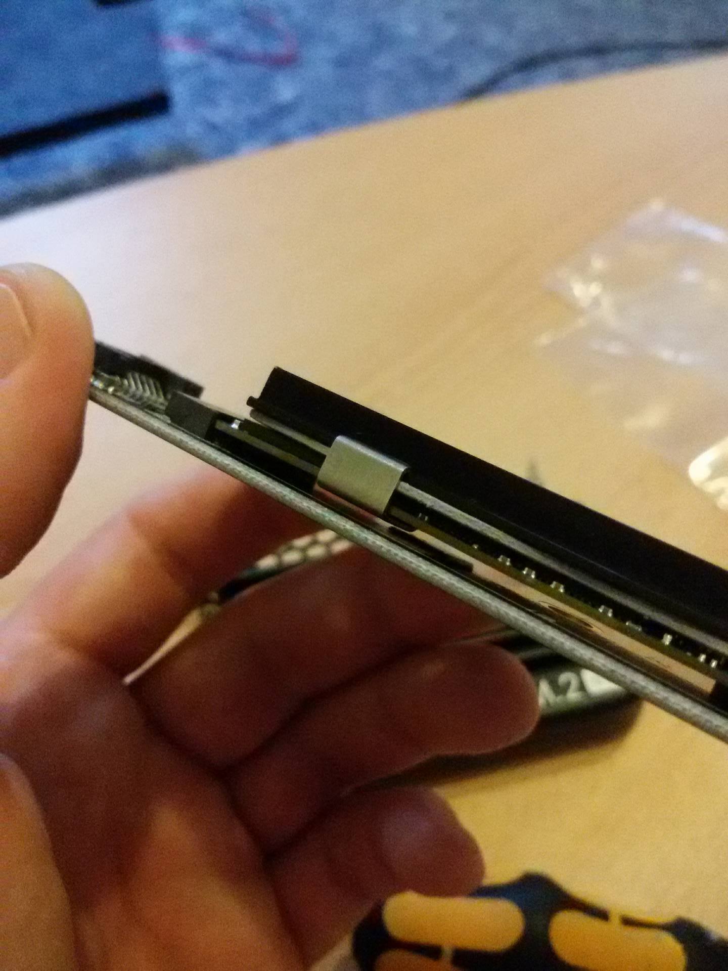

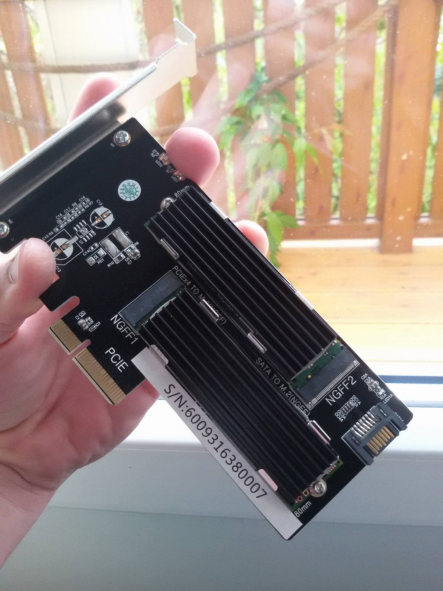

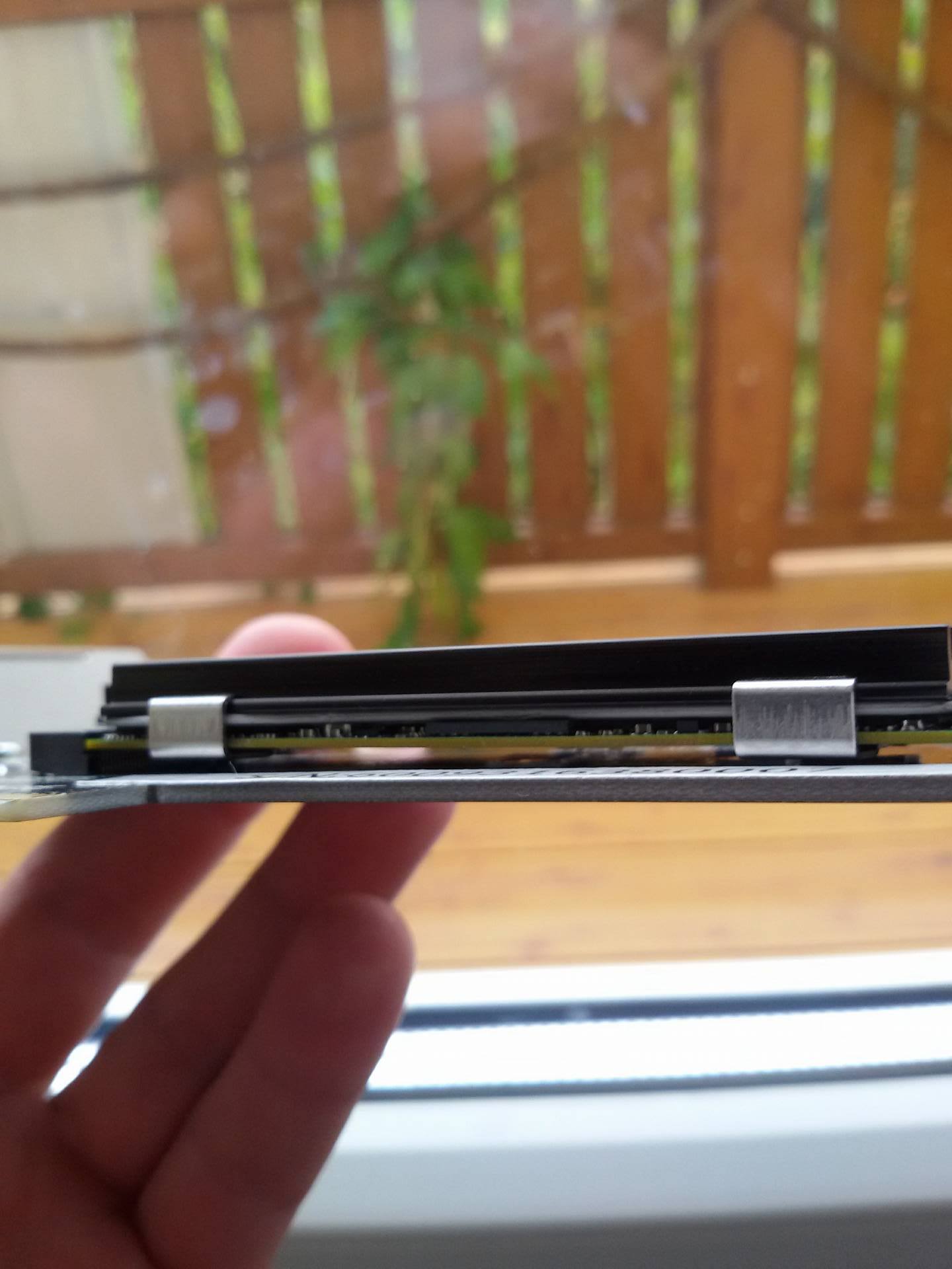

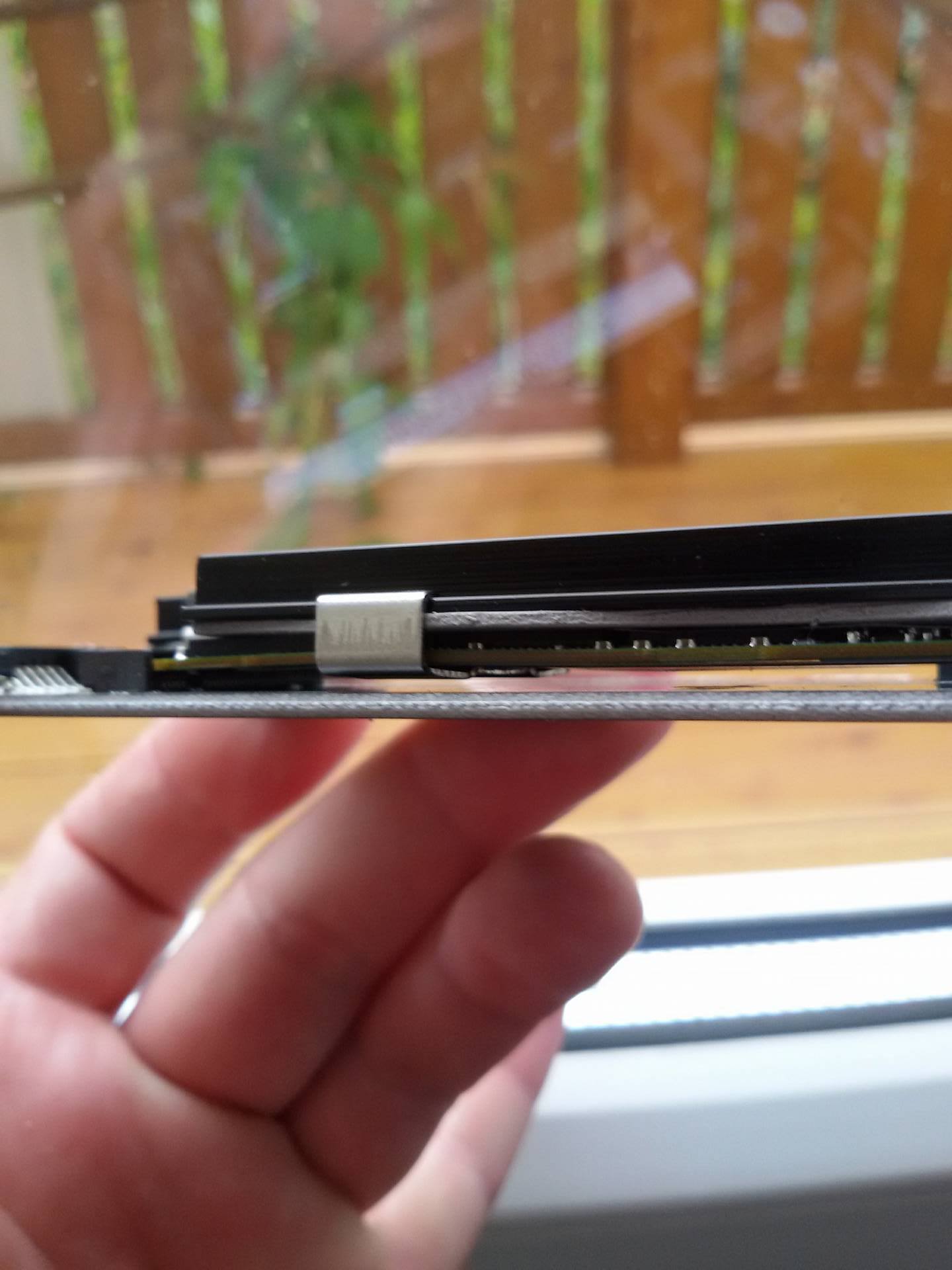

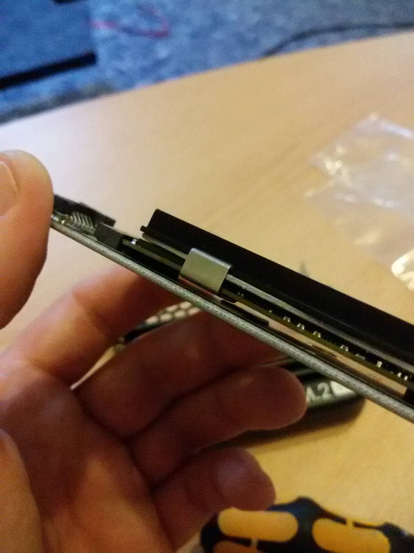

Habe jetzt die Tage mal den kryo micro auf meine M.2 Evo gebaut. Der Controller scheint für die Konstruktion schon fast zu hoch zu sein. Das PCB biegt sich leicht durch. Wirklich optimal finde ich die Lösung nicht, der Anpressdruck ist wie auch im Test erwähnt schon sehr hoch. Für meinen Geschmack zu hoch.
Nächste Woche kommt der Kühler auf eine 600p, werde da auch noch ein Foto davon machen.
Du musst mal meine doppelseitig bestücken SM951 in den Kryo M.2 evo sehen. DAS ist nicht mehr feierlich. Ich hoffe dass durch schließen des Kühlers ein ausreichender Gegendruck erzeugt wird.
Bin gespannt wie lange der Anschluss das aushält :-)
Da meine 950 ziemlich bündig im evo liegt kann ich mir das ganz gut vorstellen :D Die Wärmeleitpads werden anschließend wohl Papierstärke haben. Liegt das eigentlich an meinen alten PCIe Slots oder geht der Kryo Evo etwas schwer in den Slot?
Das blinken allerdings halte ich nicht aus, das hat etwas von Stroboskopeffekt, ist daher auf Dauer An.
Geht auch bei mir schwer in den Slot. Hab sie auch auf dauer an, auch wenn ich kein Fenster im Rechner habe.
Immerhin leuchtet sie auch bei der Slotblende raus ^^
Edit: Hier als Ergänzung noch der kryo micro auf der 600p:
Passt durchaus etwas schöner drauf, aber eigentlich immer noch zu viel Anpressdruck. Wie ich eine Klammer anders setzen wollte merkte ich erst wie schwierig diese wieder runtergehn.
Als Vergleich nochmal die 850 Evo:
Und hier beide auf dem Adapter:
Der Controller der PM951 wäre sogar niedriger als die Speicher, habe mir aber hier nicht die Mühe gemacht den Kühler zu probieren.
PS: Da ich aber ein ziemlich dummer Hund bin, merke ich erst im nachhinein, dass mein Mainboard ohne Ivy Bridge kein 8x/4x/4x kann. Ärgerlich...
