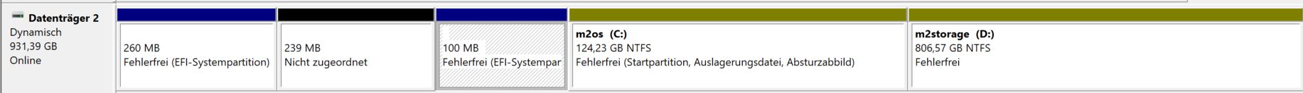

Ich habe aktuell folgendes Problem:
Ich habe meine M.2 SSD nach der Windows-Installation noch einmal in zwei seperate Partitionen unterteilt.
Nun besteht das Problem, dass ich nicht mehr automatisch aus dem UEFI booten kann.
Bevor ich die SSD in zwei Partitionen aufgeteilt habe, hat das noch funktioniert.
Aktuell muss ich vorübergehend immer ins UEFI gehen, das Menü "Boot Override" anwählen, dann "Windows Boot Manager WD(...)" manuell starten.
Den Eintrag "Windows Boot Manger WD(...)" habe ich im UEFI-Bootmenü nicht. Auch wenn ich Legacy-Boot aktiviere. Ein Boot Device kann ich dem Bootmenü leider manuell auch nicht hinzufügen.
Automatisch gebootet werden soll die Partition C: "m2os".

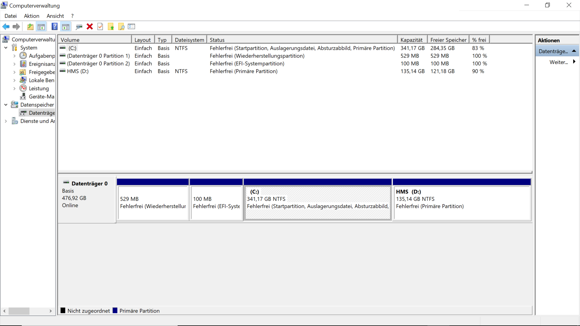

ich würde da mal richtig sauber clean installieren und alles Partitionen löschen im Setup.
Bild 7
https://www.computerbild.de/fotos/cb-Tipps-Software-Windows-10-installieren-Schritte-10965010.html#7
Bei Neu kann man danach auch die Partitionsgröße für Windows angeben, nicht formatieren einfach in den angegebenen Platz installieren.
Die Datenpartition formatiert man dann später in der Datenträgerverwaltung.
Bei 20H2 ist die Wiederherstellungspartition nicht mehr am Anfang.
Aber sonst!

Danke für die Rückmeldungen.
Alles hat damit angefangen, dass ich mein System mittels "Acronis for Western Digital" auf meine neue M.2 Festplatte (WD SN550) gezogen habe.
Danach wollte ich meine zwei Partitionen in zwei logische unterteilen. Eine Partition für OS und eine für meine Daten. Das hätte den Vorteil gehabt, dass wenn Windows (mal wieder) neu installiert werden muss, die Daten aber weiterbestehen würden (da die Partitionen getrennt wurden).
Das ist schon ein Denkfehler, weil es würde nicht funktionieren, weil: wie oben steht.
Ich frage mich auch warum logische Laufwerke, weil es auf einem GPT initialisierten Datenträger möglich ist,
128 primäre Partitionen zu erstellen ... wenn die nicht ausreichen sollten, kommen logische Laufwerke ins Spiel! Allerdings hat man nur 26 Laufwerksbuchstaben zur Verfügung (mit A: und B: ).
Um gebootet zu werden, muss Windows auf einer primären Partition liegen.
Die Upgrade-Installation von Win10 hat wie @Schildkröte09 nichts gebracht :(
Dann lösche ich nun einfach die logischen Partitionen, sodass ich nur noch eine einzige mit 930GB habe.

Aber booten konnte ich die Partition doch aus dem BIOS heraus? Nur als UEFI-Bootdevice wird meine M.2 SSD nicht mehr erkannt..
