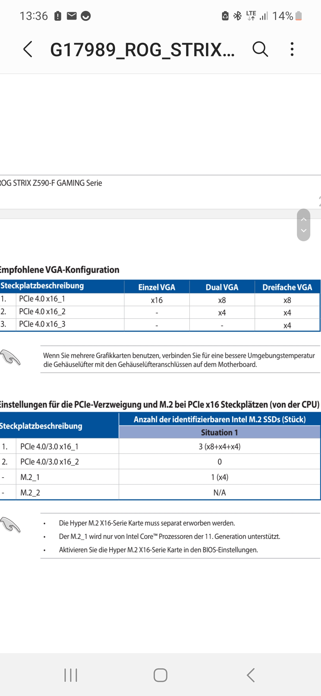

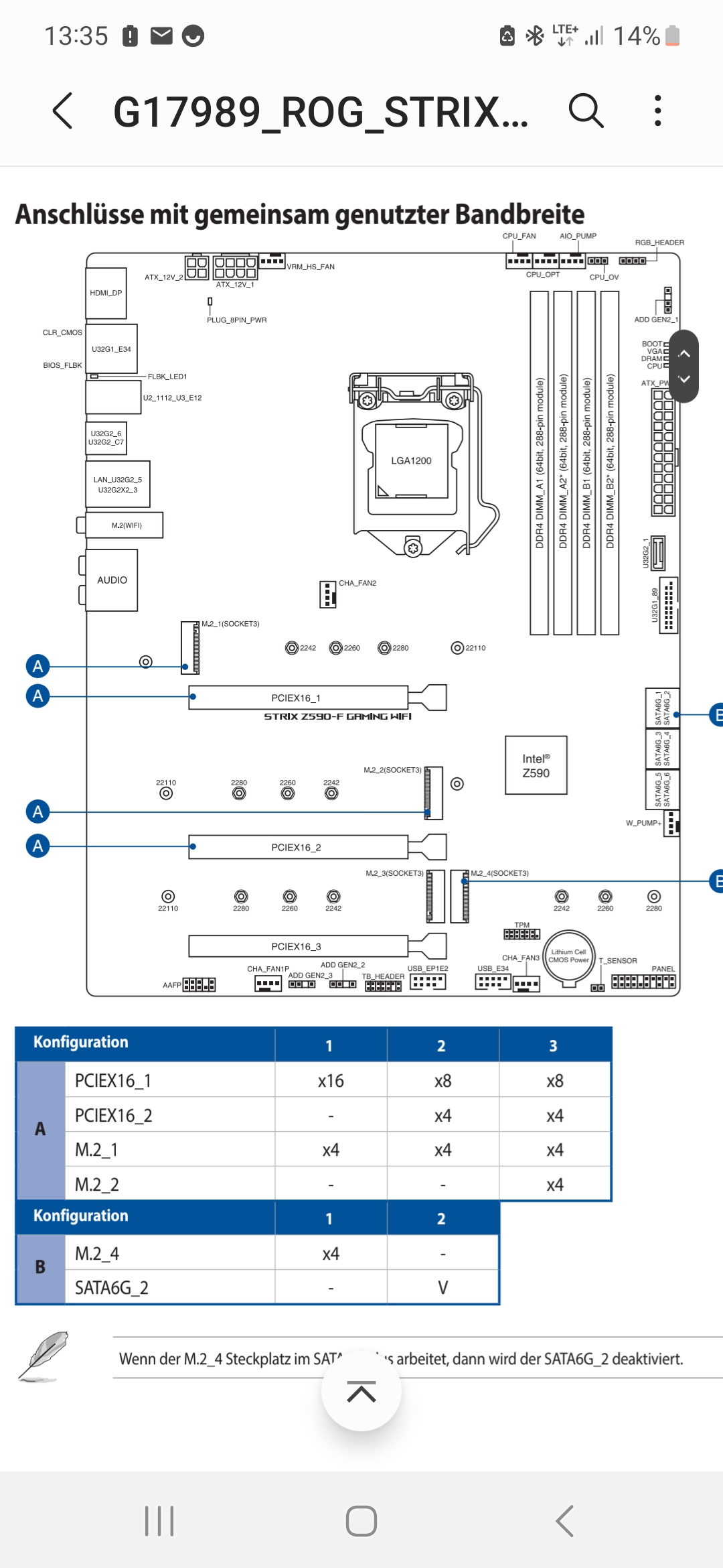

Hallo ihr Lieben,
Ich habe ein kleines Problem. Habe ein ASUS ROG Strix Z-590f Wifi Mainboard, einen Intel i7-10700k Prozessor und 32GB RAM von Hyper-X.
Aktuell betreibe ich meine RTX 4080 in Slot 16_1.

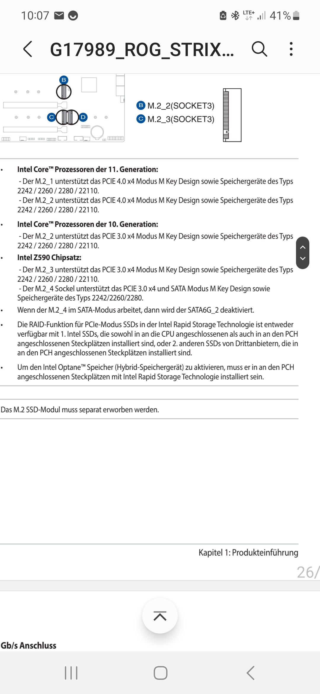

Ich will zusätzlich zu meiner Corsair SSD M.2 in Slot 4 (1TB incl. Betriebssystem), meine Samsung SSD M.2 betreiben. Laut Handbuch ist M.2_1 sowieso nur für Gen11 Prozessoren verfügbar. Leider wird der M.2_3 Slot im Handbuch kaum erwähnt.
Wenn ich beide in M.2_3 und M.2_4 stecke stürzt er mir regelmäßig ab.
Habt ihr ne Idee wie ich es konfigurieren kann um alles zu betreiben?

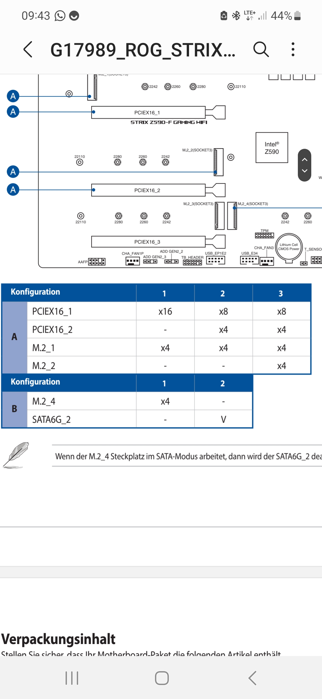

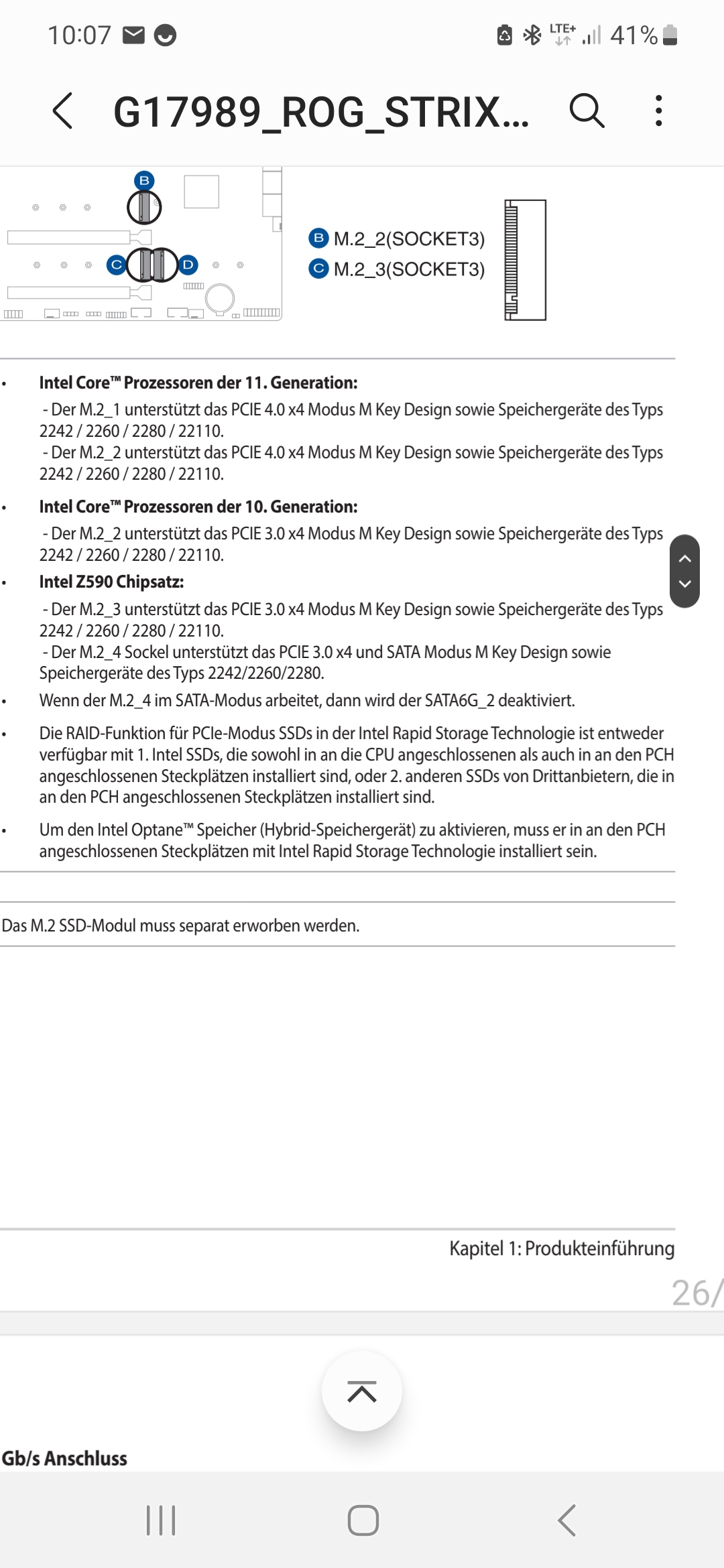

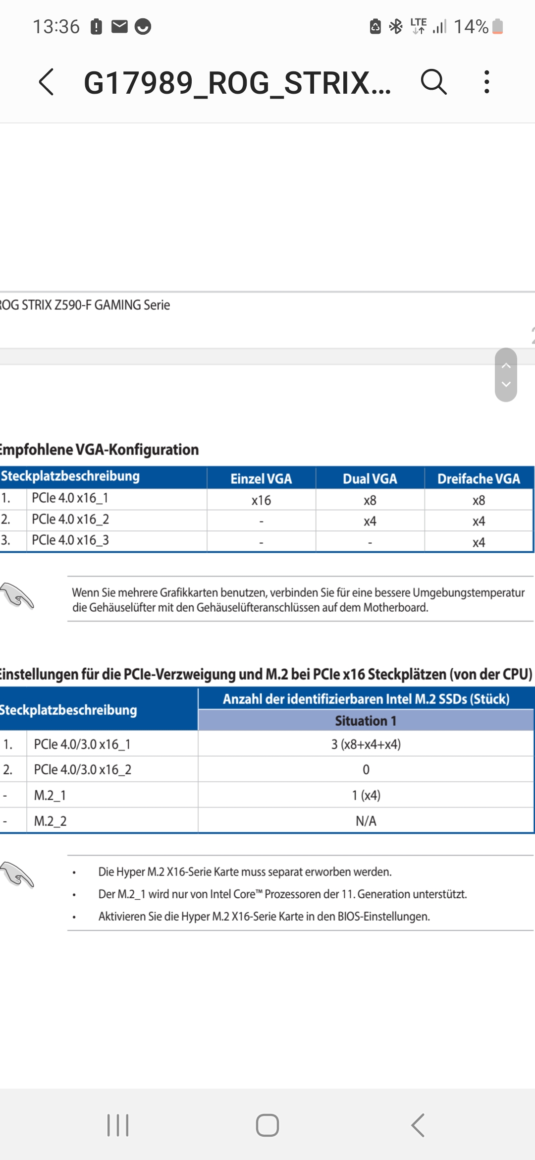

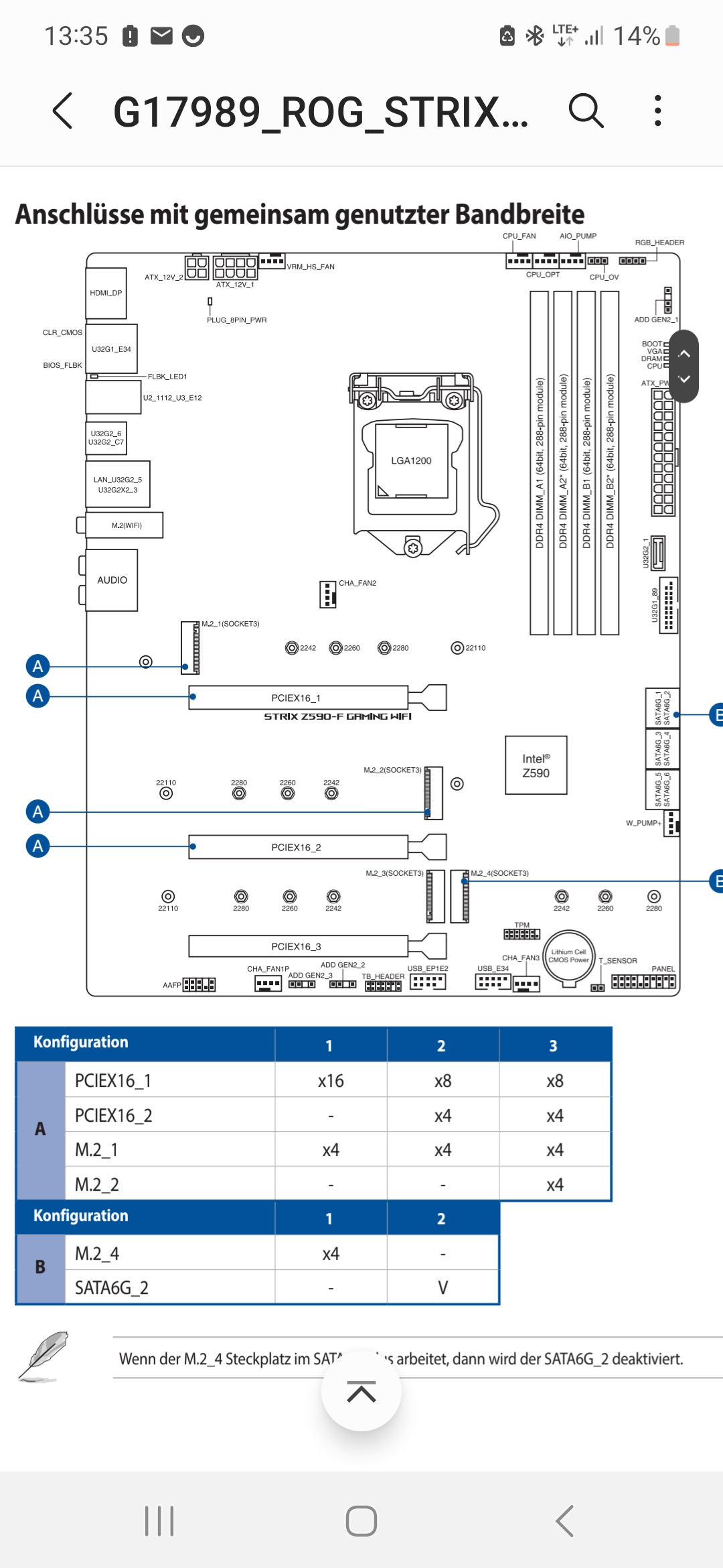

Möglicherwiese würde ich den Speicher extern betreiben oder mir eine PCIe Adapter besorgen.
Möglicherweise braucht dein Board aber auch ein Biosupdate oder nur die passenden Einstellungen.
Hast du es in dem SSD Slot _1 und _4 probiert, wenn keine anderen SATA dranhängen sollte es klappen
was ist mit M.2_2 ? Das ist doch dann eig der erste, welcher direkt an der CPU hängt?
Da würde ich die M.2 mit Windows einbauen.

Also BIOS habe ich erst gelassen. Ist up-to-date. Adapter habe ich auch gelesen, aber müsste die dann nicht in den PCIe16_2 Slot? Sprich die Lanes teilen sich wieder auf Slot 1 und 2? Also nur x8 für die Graka?
M.2_1 erkennt garnichts. Das liegt aber wohl an meinem Gen10 Prozessor. Steht zumindest im Handbuch.
M.2_3 und M.2_4 Solo funktionieren beide.
Giggity schrieb:
Brandaktuell

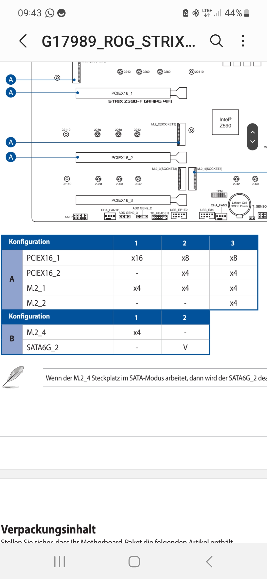

M.2_2 Idt laut Handbuch nur verfügbar wenn die Graka mit x8 läuft. Ich würde ja gerne beide M.2 verbauen, aber iwie läuft das nicht.

Wow das ist ja insgesamt ein ganz schöner Fail das Board. Da helfen ja sogar PCIe-Adapter nichts, wenn das Handbuch stimmt. :/

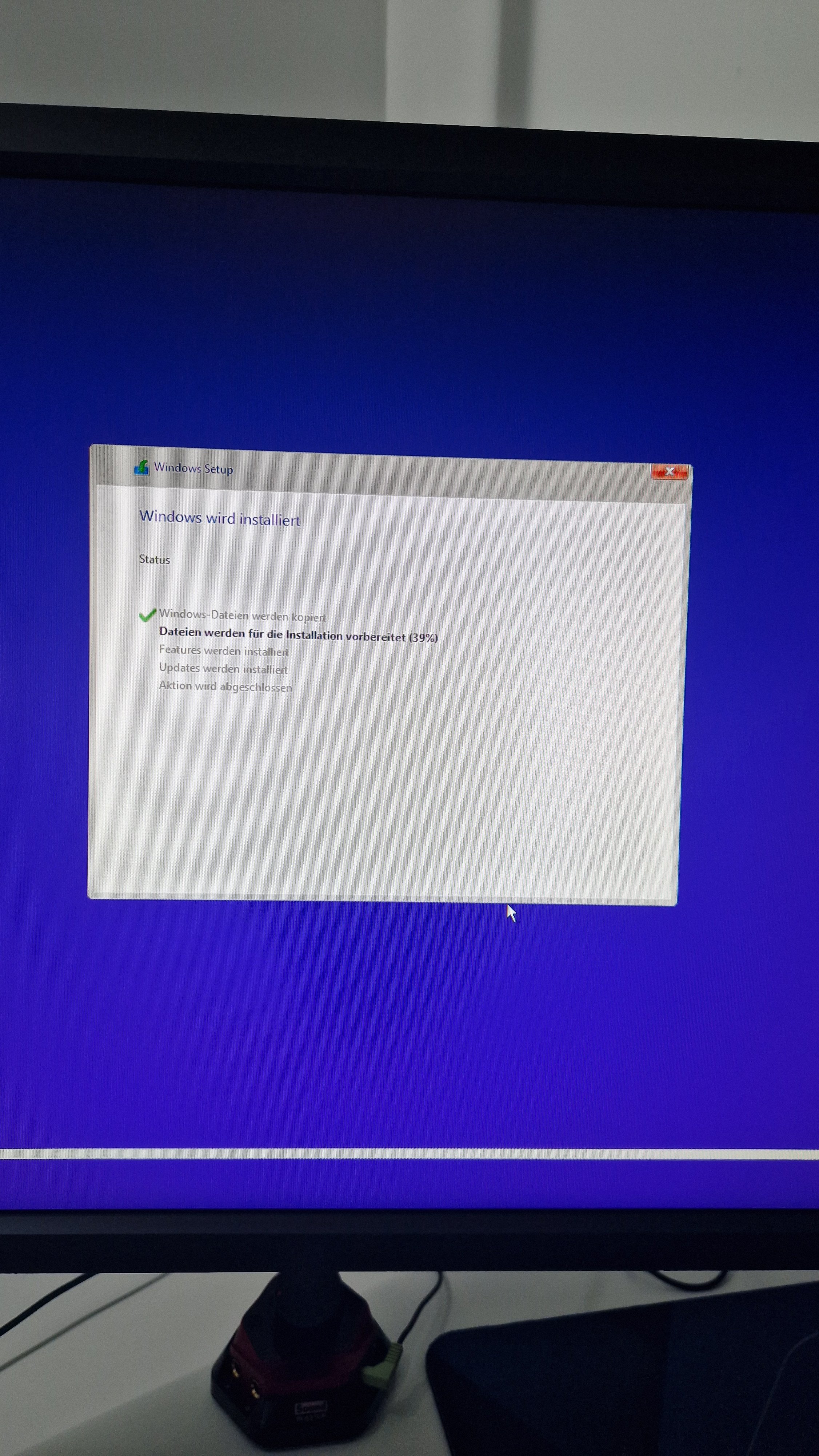

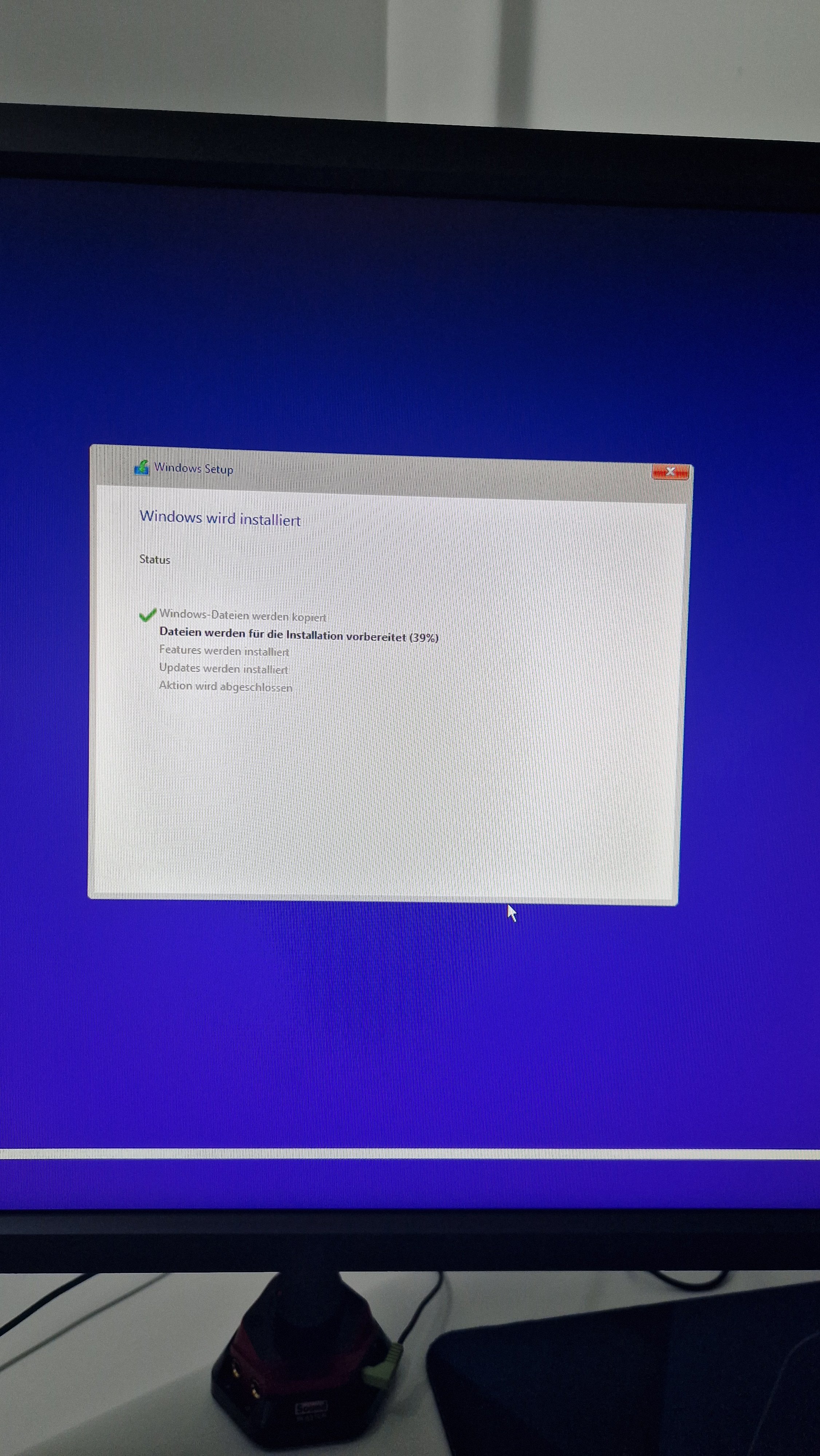

Also, habe probiert ne andere M.2 SSD (Samsung 970 EVO Plus) zu verwenden, ebenfalls von Samsung, allerdings, wie von Asus empfohlen, nur eine Gen3. Das Ergebnis bleibt jedoch das gleiche.
Neues Bootmedium wurde erstellt, Festplatte initialisiert, TPM aktiviert, CSM deaktiviert, Secure Boot ist an. Wenn ich jetzt vom Stick starte und Win11 installiere möchte komme ich maximal bis zu dem angegängten Screen und dann hängt er sich auf (friert komplett ein). Egal in welchem Slot ich die neue M.2 SSD packe. Egal welche Konfigurationen ich manuell einstellen. Ich habe alle Verianten durchprobiert. Da komme ich ohne Hilfe nicht weiter...
Hat jemand ne Idee?

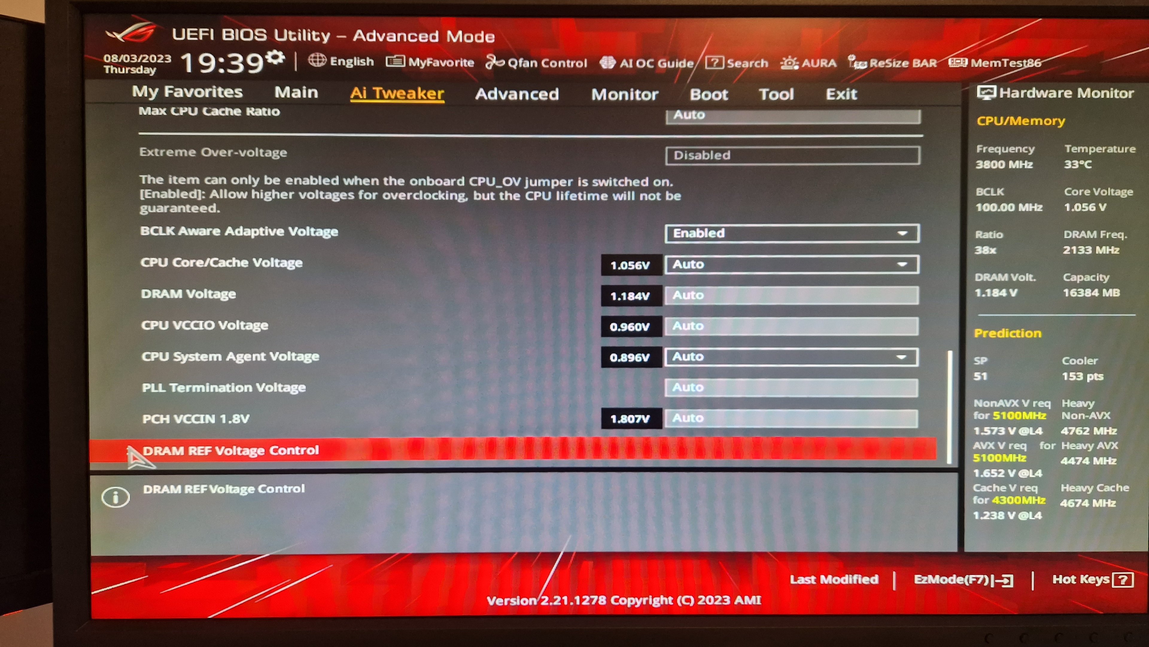

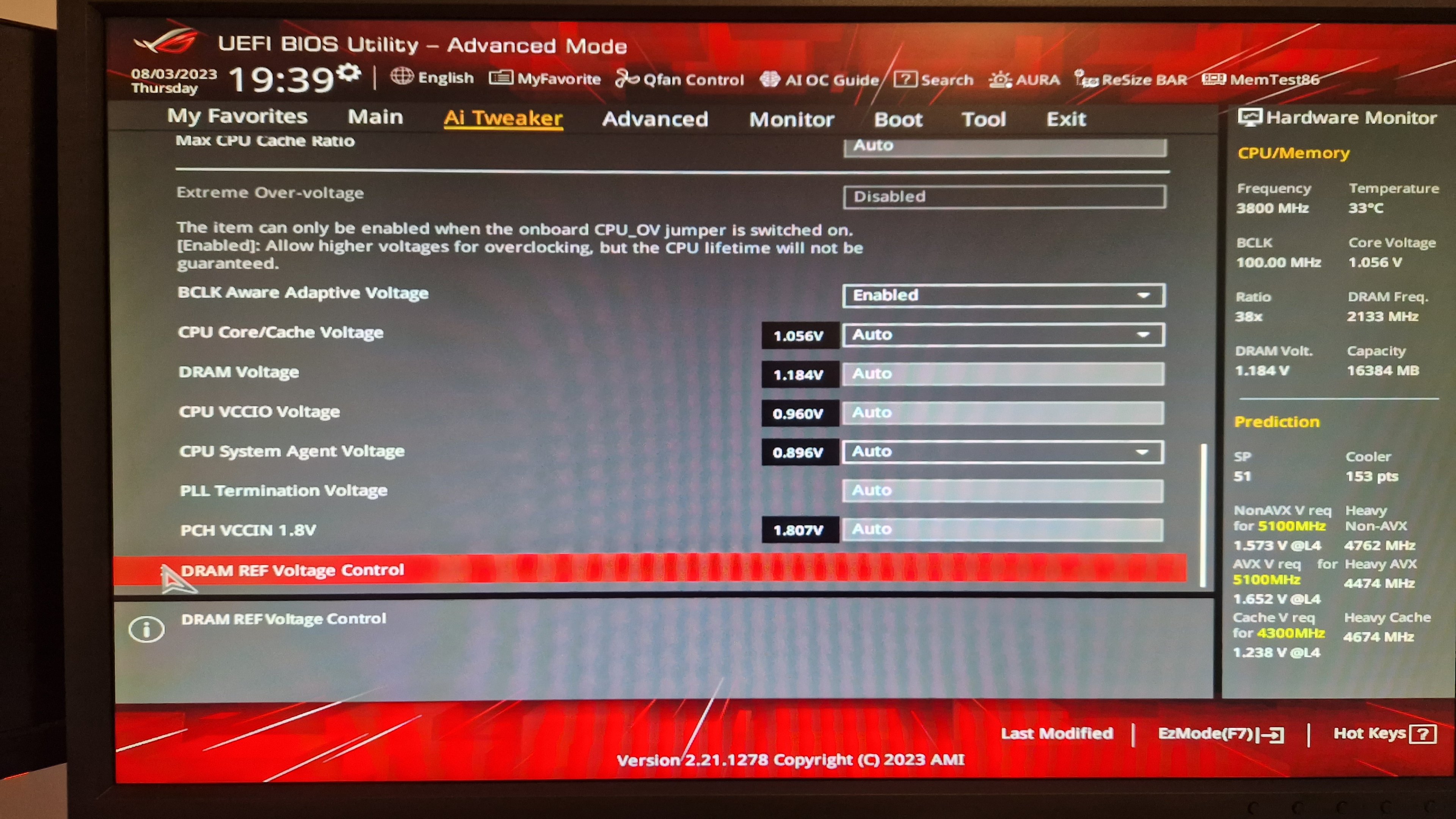

also bei meinem MSi Z590 musste ich damals die Spannungen anheben, um ihn stabil zu bekommen.
Zeige doch mal einen Screenshot von den ganzen Spannungen im UEFI!

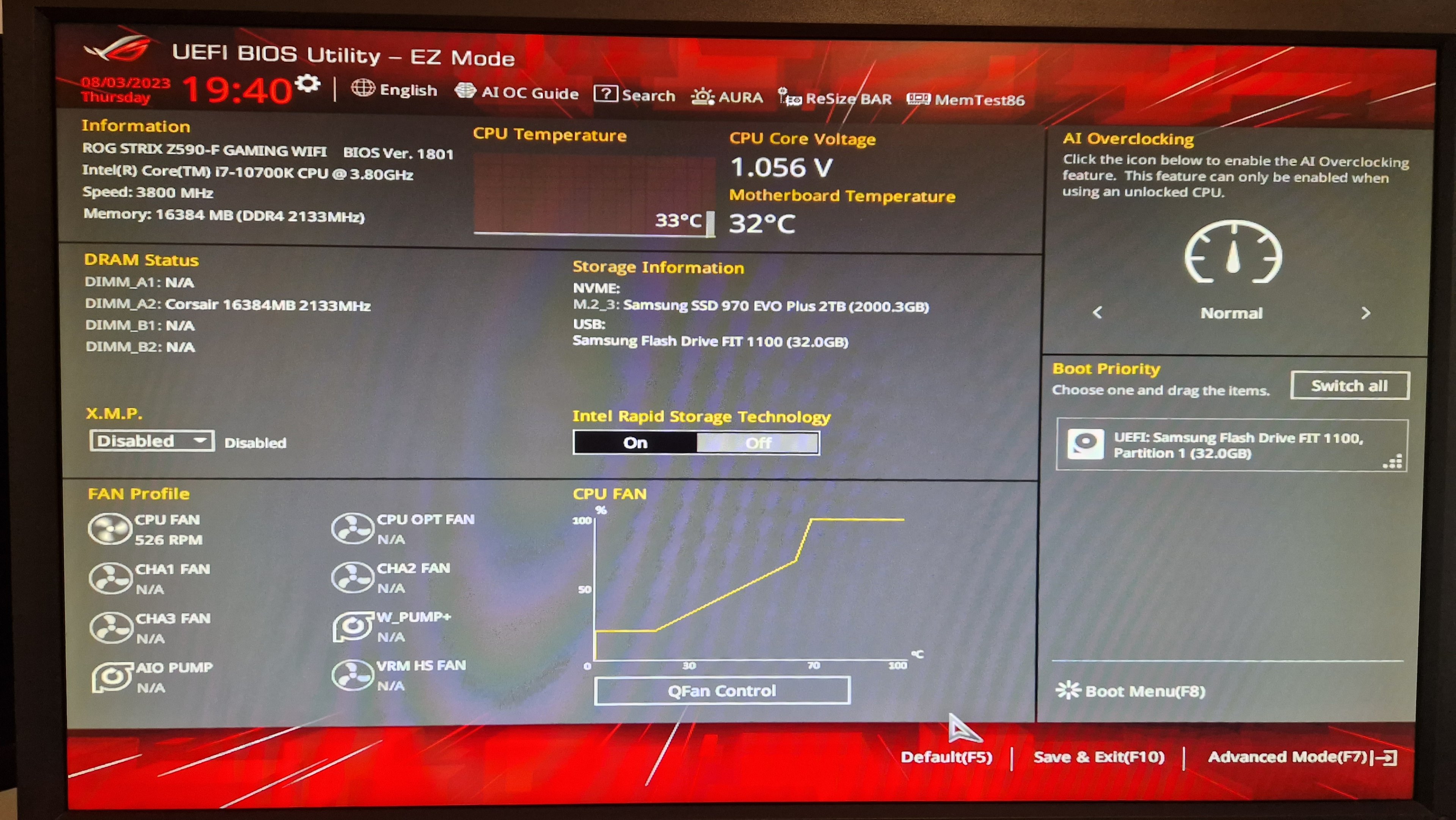

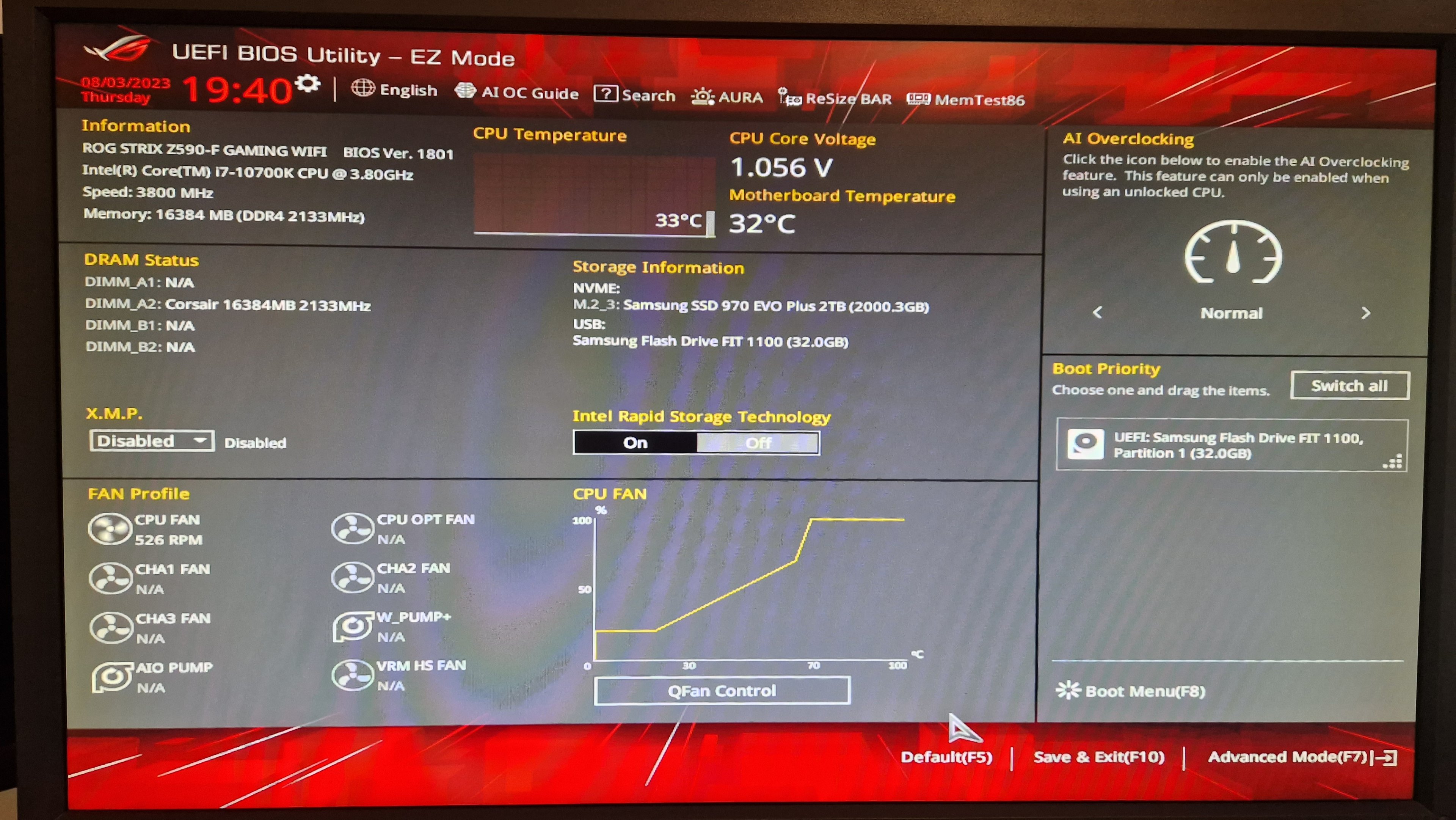

Diese Screenshots habe ich gerade eben aufgezeichnet, ich hoffe das hilft iwie..
Auch im XMP Stürzt er andauernd ab.
CPU Core Cache voltage: 1.170 v
DRAM Voltage: 1.390 v
CPU VCCIO Voltage: 1.170 v
CPU system agent voltage: 1.300 v
Alternativ den Takt runter, also XMP laden und manuell den Takt reduzieren
damit startet er garnicht erst
Freezed trotzdem nach wenigen Sekunden sobald ich angemeldet bin.
evtl CPU system agent voltage: 1.20 v versuchen.
