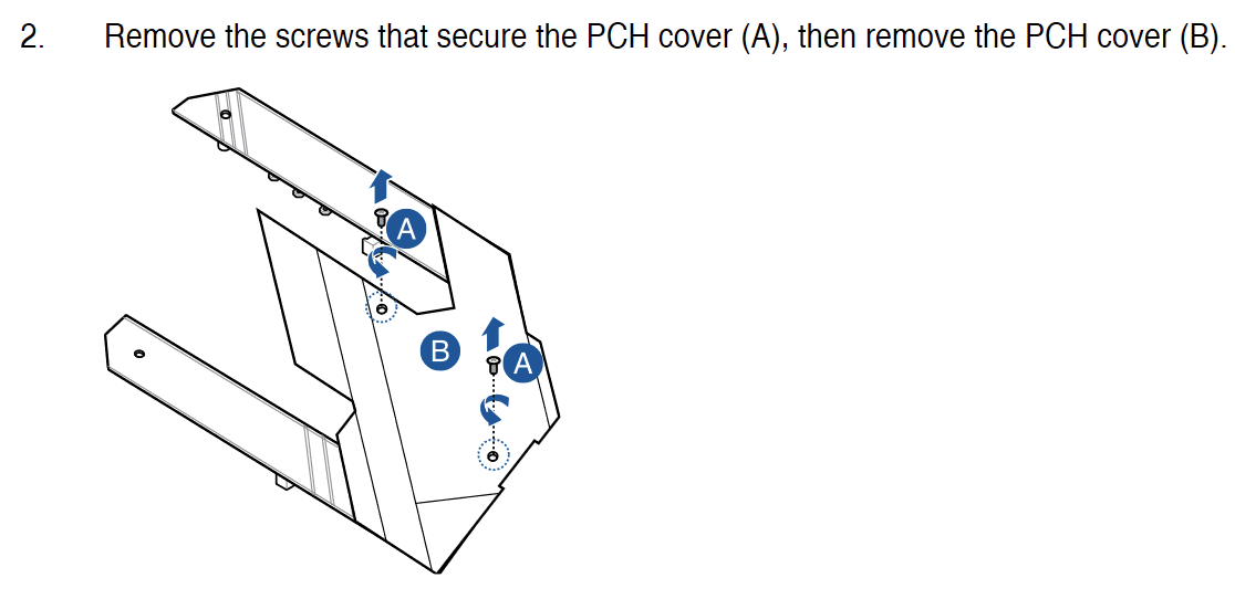

Welches Mainboard? Spontan das ASUS ROG Strix X570-E Gaming.
Na ja, nach De-Montage des PCH cover
bleibt noch
