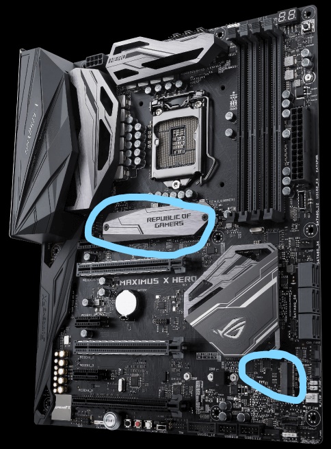

@easy max evt habe ich sie ziehmlich tief reingesteckt ich kann sie ja auch unten anschließen oder nicht?
jetzt ist sie ja wie gesagt hinter der blende (oben)
hier ein Bild

Ich habe die ssd in den unteren slot angelegt und nun wird sie sogar im bios erkennt

Das mag sein, im oberen Slot müsste sie definitiv auch funktionieren, der ist ein reiner pcie M2 Anschluss. Sie taucht nur nicht in der Übersicht auf.
Ich denke, mit der Windows 10 Installation oder dem Image etwas nicht stimmt. Beim Versuch der Installation sollte man die M2 SSD auf jeden Fall sehen können.
Der untere M2 Slot Shared meist mit den Sata Ports, das sollte bedacht werden.

Das es im unterem Slot geht und oben nicht ist nicht die Lösung! Es muss auch oben gehen oder gerade oben. Zwei Kumpels von mir haben fast die gleiche Config und ging tadellos. Kann gut sein der Slot hat etwas und somit Mail an den Verkäufer.
