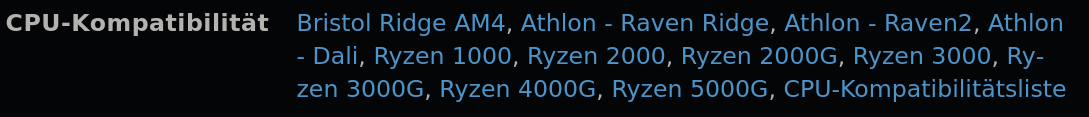

Bist du dir sicher, dass das Mainboard den 5700X3D unterstützt? Geizhals zählt explizit nur die 5000G-Serie auf aber erwähnt die X3D nicht. Die CPU-Kompatibilitätsseite von MSI lädt bei mir nicht.
Nachtrag:
Gemäß AMD ist die Ryzen 5000-Unterstützung nicht uneingeschränkt für deinen Chipsatz gegeben. Am besten fragst du bei MSI nach, ob das Mainboard mit einem aktuellen Update wirklich den X3D befeuern kann. Aus meiner Warte sieht das nämlich nicht so aus.
Bei dir lädt die Kompatibilitätsseite? Oh, ok.
Nachtrag:
Funktioniert es bei dir auch nicht, wenn du meinen Link von oben verwendest?
Dein Link funktioniert, der von der Geizhals-Seite lädt sich tot.
Ich habe bei deinem Link den 5700X3D gefunden. Er sollte mit dem neusten Beta-BIOS funktionieren.

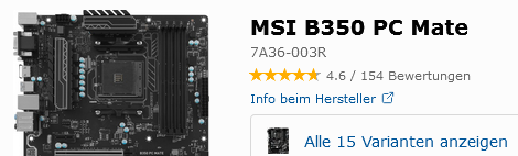

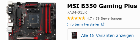

CPU-Z sagt PC Mate, Windows Systemanzeige auch.
Steht dort dann auch die Bezeichnung "MS-7A34" mit dabei? Oder wo genau hast du diese Kennung für dein Mainboard her?
Vielleicht liegt ja auch Geizhals falsch mit den Kennungen. Weil laut Geizhals wäre das MS-7A34 ein Gaming Plus.
Dann ist das wohl der Anfang der jeweiligen BIOS- Kennung. Die scheinen bei allen 350er Mainboards mit dem Kürzel "7A34" anzufangen.
Bei den Nummern die Geizhals angibt, scheint es sich um die jeweiligen Modellnummern zu handeln.
Z.B.:
und
Abgesehen davon, konntest du dein Problem jetzt lösen und dein BIOS updaten?
Laut Google wäre MS-7A34 auch ein MSI B350 Tomahawk :confused_alt:, MSI verwendet wohl je nach Serie identische Kürzel.

@Krik Der Geizhals Link ist defekt - da ist ein .html drin, was da nicht hingehört, deswegen lädt er nicht.
An den beiden USB 2 - Ports schon versucht?
Die BIOS-Bezeichnungen weichen aber ab, sind also unterschiedlich.
