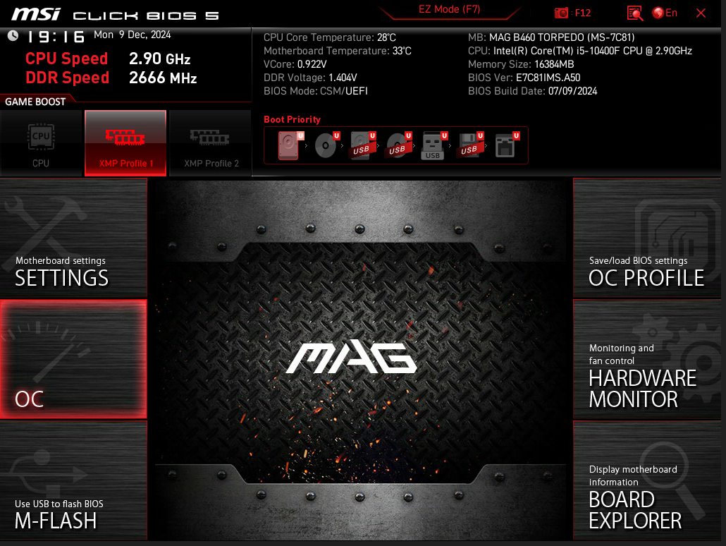

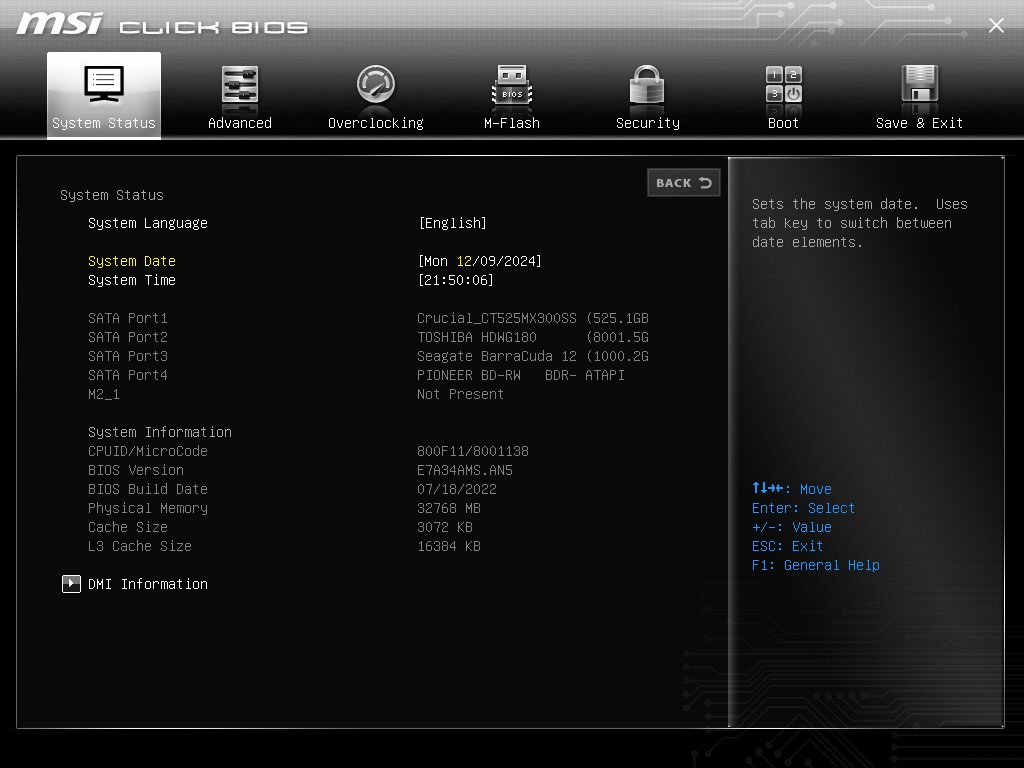

Dann zeig uns das doch mal, wie oft denn noch! Nur damit wir das sehen, was du siehst und du die ganze Zeit schreibst.Oberhenne schrieb:Laut MSI, BIOS und CPU-Z ist es 7A34.
Also ab ins BIOS und lade uns hier ein Bild hoch. Wo man das MB Modell sieht und die aktuell installierte BIOS Version.
Ist das so schwer?

Ich muss ja mal schreiben das MSI das ja blöde gemacht hat mit dem "Modellkürzel".
Mein B460 Torpedo wird mit MS-7C81 erkannt. Google zum Beispiel spuckt bei der Suche auch das B460 Tomahawk aus, was auch das Kürzel MS-7C81 hat.
Die BIOS Versionen der jeweiligen MB beginnen auch gemeinsam mit 7C81v nur danach ist dann die Unterscheidung:
Tomahawk mit 7C81v10 usw.
Torpedo halt 7C81vA0 usw.
2 Seiten Schreiberei und der Aufforderung mal was zu zeigen, was seine Aussagen belegen nicht nachzukommen ist schon irgendwie komisch. Auf das BIOS wird der TE ja wohl Zugriff haben und da steht alles, was wir vorerst mal wissen möchten.
Wie bei mir
Daher, nichts ist unmöglich heutzutage.
Wie bei mir

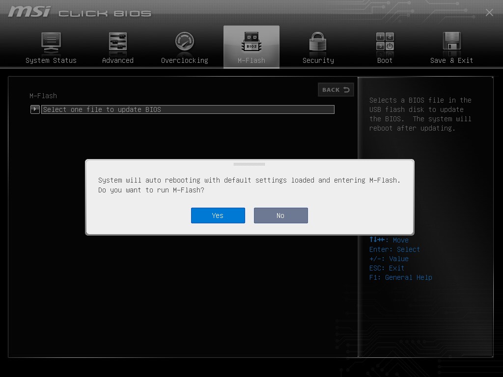

Es ist nicht komisch, ich hänge nur nicht ständig am Rechner, um ggf. Screenshots zu machen.motorazrv3 schrieb:2 Seiten Schreiberei und der Aufforderung mal was zu zeigen, was seine Aussagen belegen nicht nachzukommen ist schon irgendwie komisch. Auf das BIOS wird der TE ja wohl Zugriff haben und da steht alles, was wir vorerst mal wissen möchten.
Hier die Screenshots. Ich habe zudem die USB 2.0-Ports überprüft und ja, die funktionieren im BIOS, denn ich konnte da meine Screens auf den Stick speichern.
Um zu schauen, ob es nicht vielleicht an den Ports liegt. Ich habe jetzt extra noch geschaut, dass die USB 2.0-Ports richtig verbunden sind....das sind sie. Funktioniert dennoch nicht.CKxyz schrieb:Zu USB-Ports: Wieso 3 probiert? Das Board hat insgesamt 5, von denen nur die beiden oberen USB 2.0 sind.

Interessant wäre, was passiert, wenn du auf Select gehst (1. Bild).
Wenn ich auf Select gehe, dann kommt genau die Yes/No-Abfrage. Dann rebootet der Rechner, der Flash-Modus wird gestartet und dann bleibt der Bildschirm schwarz, bis ich den PC manuell ausschalte. Beim Neustart kommt dann die Meldung "Exit Flash-Modus" und ich komme wieder ins BIOS.

Danke für die Bilder.
Komisches Verhalten des BIOS. Vielleicht lief beim letzten Flash des AN5 BIOS etwas nicht 100 prozentig aber irgendwie kaum vorstellbar da M Flash den Biosflash ja verifiziert.
Hast du schon einen Clear CMOS probiert? Wenn ja, auch mit Netzteil bzw. Mainboard stromlos und dann der beschriebene Weg im Handbuch?
