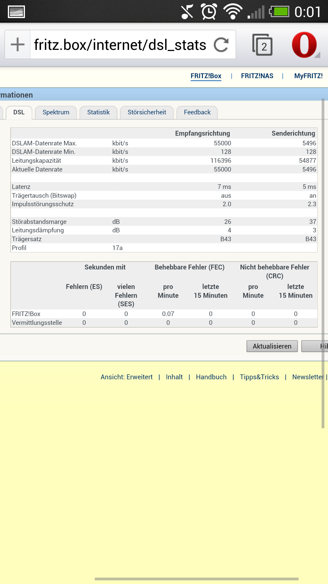

Hey, du hast auch kein Fastpath. Vll liegts daran, hatte auch erst keins und nen Ping von 24 dann mit ~10 zu heise.de (Sowie ich es sehe bietet mnet Fastpath an,denke auch das damit die 17ms zum ersten Hop zu erklären sind, weil die Interleave Tiefe den Ping ja erhöht)
