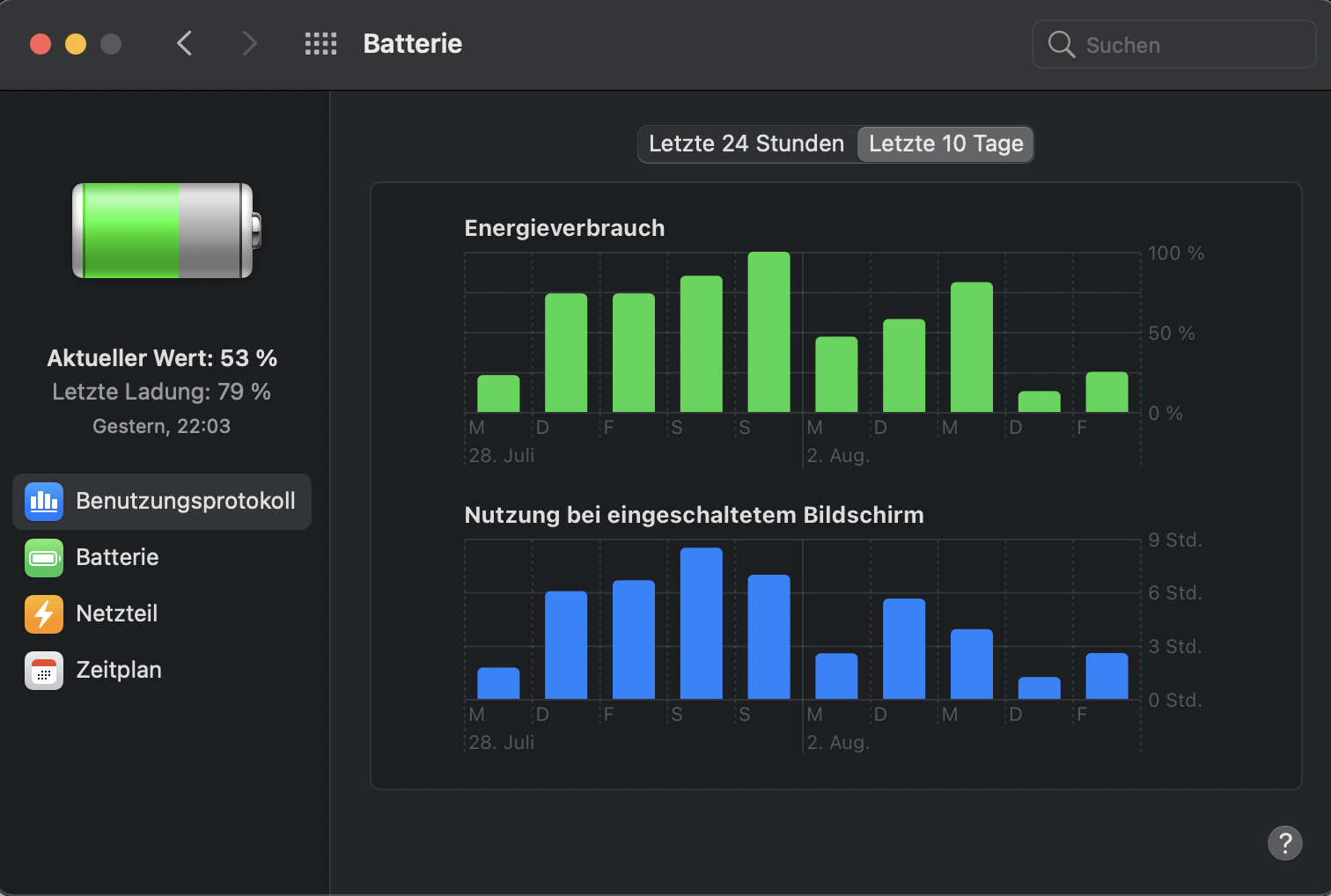

Nun zurück zum Macbook Pro: Das kann man gar nicht so benutzen, dass man es täglich auflädt
Doch kann man... Zwar nicht unbedingt mit surfen und Office... Aber es gibt andere Sachen, die man mit nem MBP machen kann... Mit dem M1 kann man auch recht gut zocken... Dann zieht es halt auch ordentlich am Akku...
Und jetzt nicht die Kommentare... Zocken? Mit nem Mac? Nooooooooo... Wenn es geht? Why not?!
Reaktionen: Darkseth88

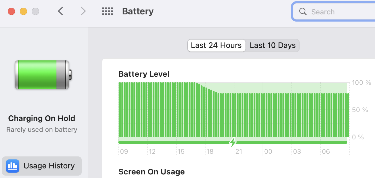

BalthasarBux schrieb:
Wie gesagt: Mein Akku wird oft (nicht immer) auf 80% gehalten und es wird von Apples Batteriemanagement dadurch begründet, dass das MacBook fast ausschließlich am Strom genutzt wird.
Ist bei meinem Arbeits-MacBook genau so.
Und wenn ich den Akku vollständig laden will muss ich auf die Option "Jetzt vollständig laden"
Hier sieht man auch, dass es sich gestern selbständig entladen hat, um sich dann auf 80% zu halten. Bin da ehrlich gesagt positiv überrascht. Am Mac funktioniert die Batterie-"Intelligenz" deutlich besser als auf meinen iPhones (in meinem Fall).
Reaktionen: knoxxi, iSight2TheBlind, Darkseth88 und eine weitere Person
