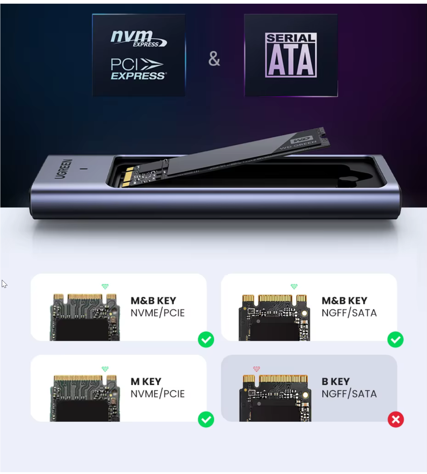

bei einem uralten Dell XPS 13 (P54G?) soll eine Samsung SSD CM871 M.2 2280 128GB gegen was größeres getauscht werden.
Die Idee ist nun die Platte auf eine größere zu clonen/übertragen. Dazu würde die neue zuerst in ein m2 Gehäuse kommen und am Laptop angesteckt werden. Das Gehäuse soll dann eventuell an anderer Stelle weiterverwendet werden und nicht nur SATA, sondern auch NVME unterstützen.
Machen "dual protocol" Gehäuse Sinn, oder ist NVME dann langsamer? Potentielle andere Nachteile?
Oder besser überhaupt was luftigeres, wenn nicht immer die gleiche Platte eingebaut ist?
Ich dachte an so etwas:
https://de.aliexpress.com/item/1005004622441562.html
Color: NVMe SATA-10Gbps
Der Screenshot ist auch von dort.
mein gehäuse kann das angeblich auch, ist einfach ne funktion des verwendeten chipsatzes, der slot muss mechanisch passen, und ab gehts
ausprobieren kann ich es nicht, hab kein sata kärtchen im besitz, nvme tut wie erwartet bzw. tut nicht, also ich musste dir firmware noch selber updaten, naja dafür hat das gehäuse nur 5€ gekostet ne, so ists halt

Naja, es macht dann Sinn, wenn man beabsichtigt, dort auch mal eine m.2-SATA-SSD zu nutzen.
Wenn nicht: Wozu?
Also willst du die 128er nach wie vor darin betreiben? Dann mach es vielleicht. An und für sich spricht wenig dagegen, so einen USB-Datenträger zu haben.
Aber das Klonen kannst du mit einem NVMe-only-Gehäuse durchführen.
Jetzt bin ich verwirrt.
Kommt es da nur auf die Keys an und nicht zusätlich ob NVME oder SATA?

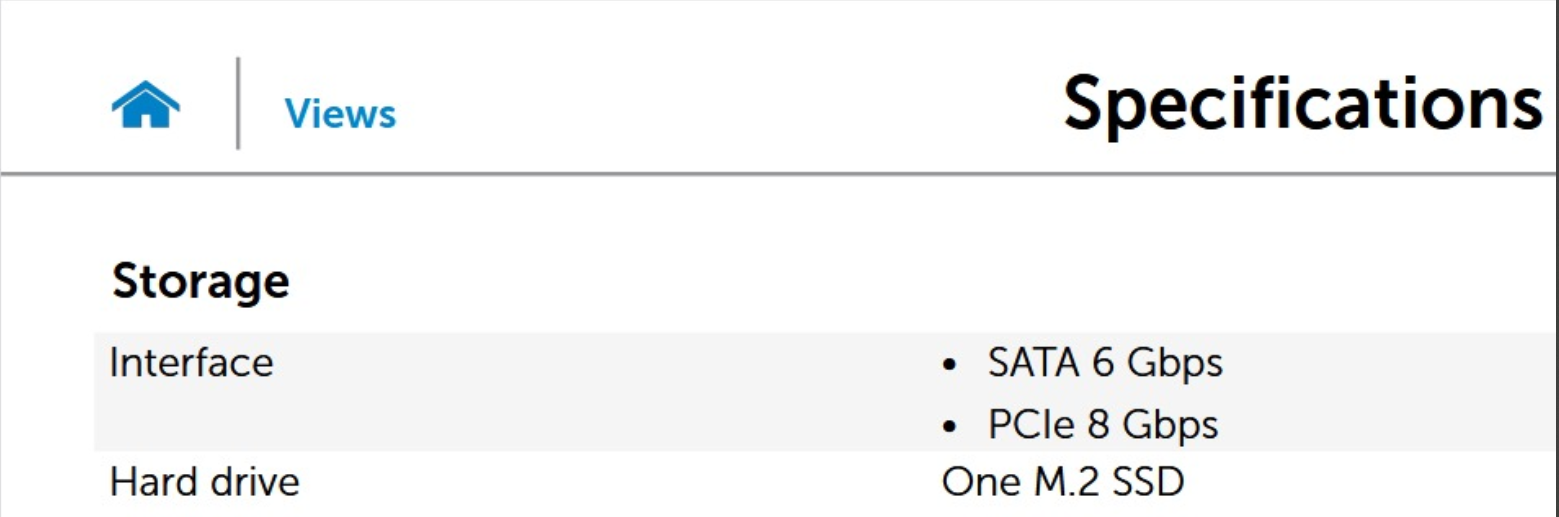

der Plan war an sich m2.SATA auf m2.SATA.
Ich dachte der Laptop unterstützt nur das...
Wobei in den Specs findet sich
