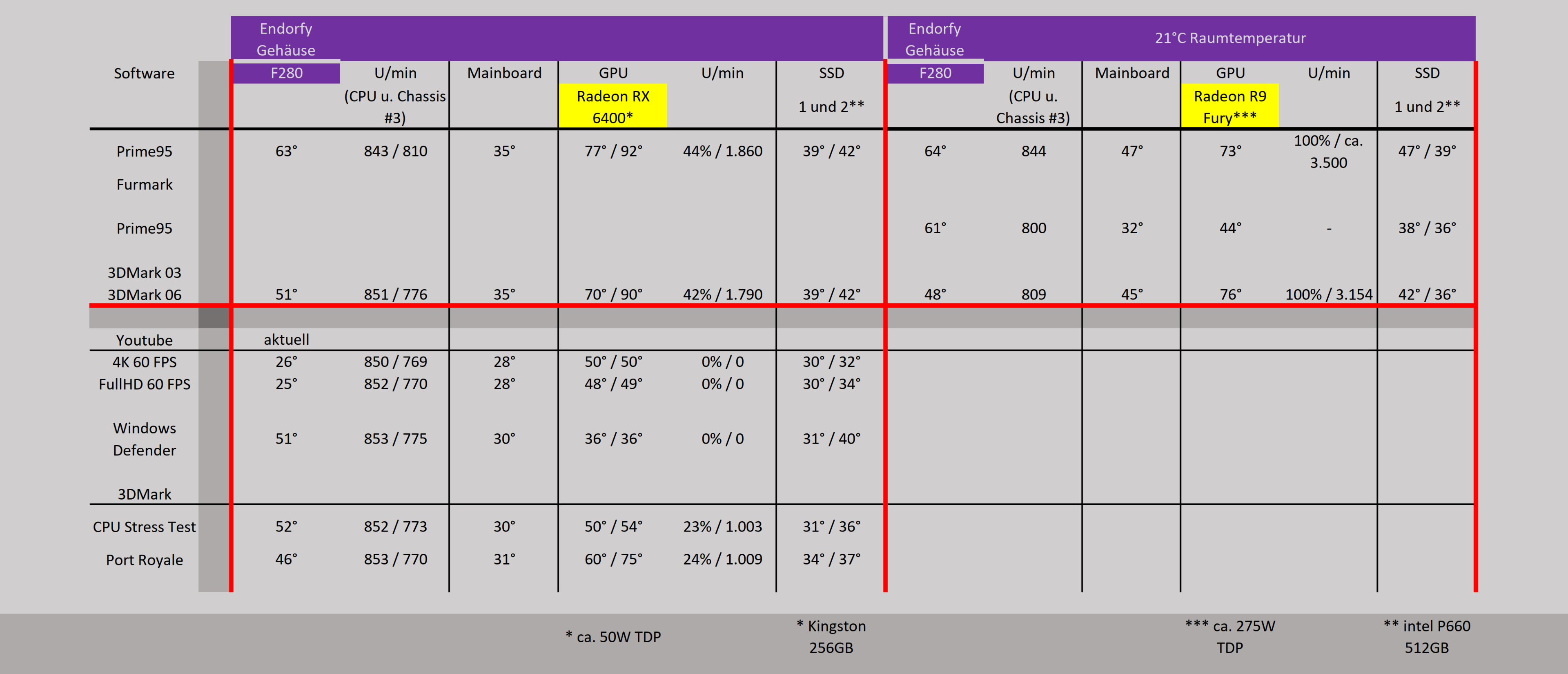

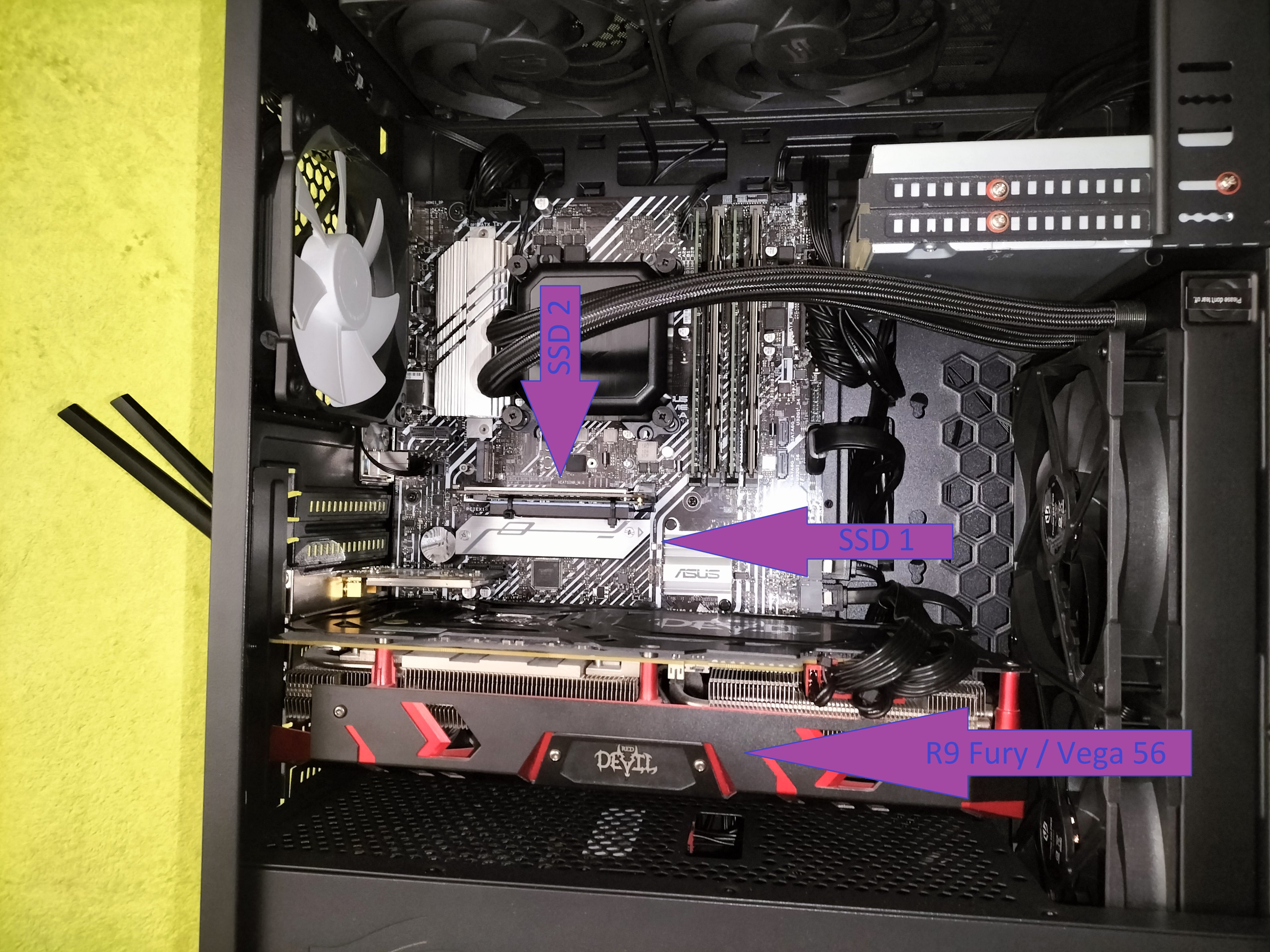

Hier hast mal den Vergleich, was eine 50W Karte, gegen eine mit 250W+ an einer SSD "anrichtet":
Wenn dir die Temperaturen wirklich zu hoch sind, in deinem Case, schau, das du entweder mit FPS Begrenzung zockst oder das Powerlimit leicht senkst. Das bringt mehr, als ne popelige SSD außerhalb des Gehäuses.
