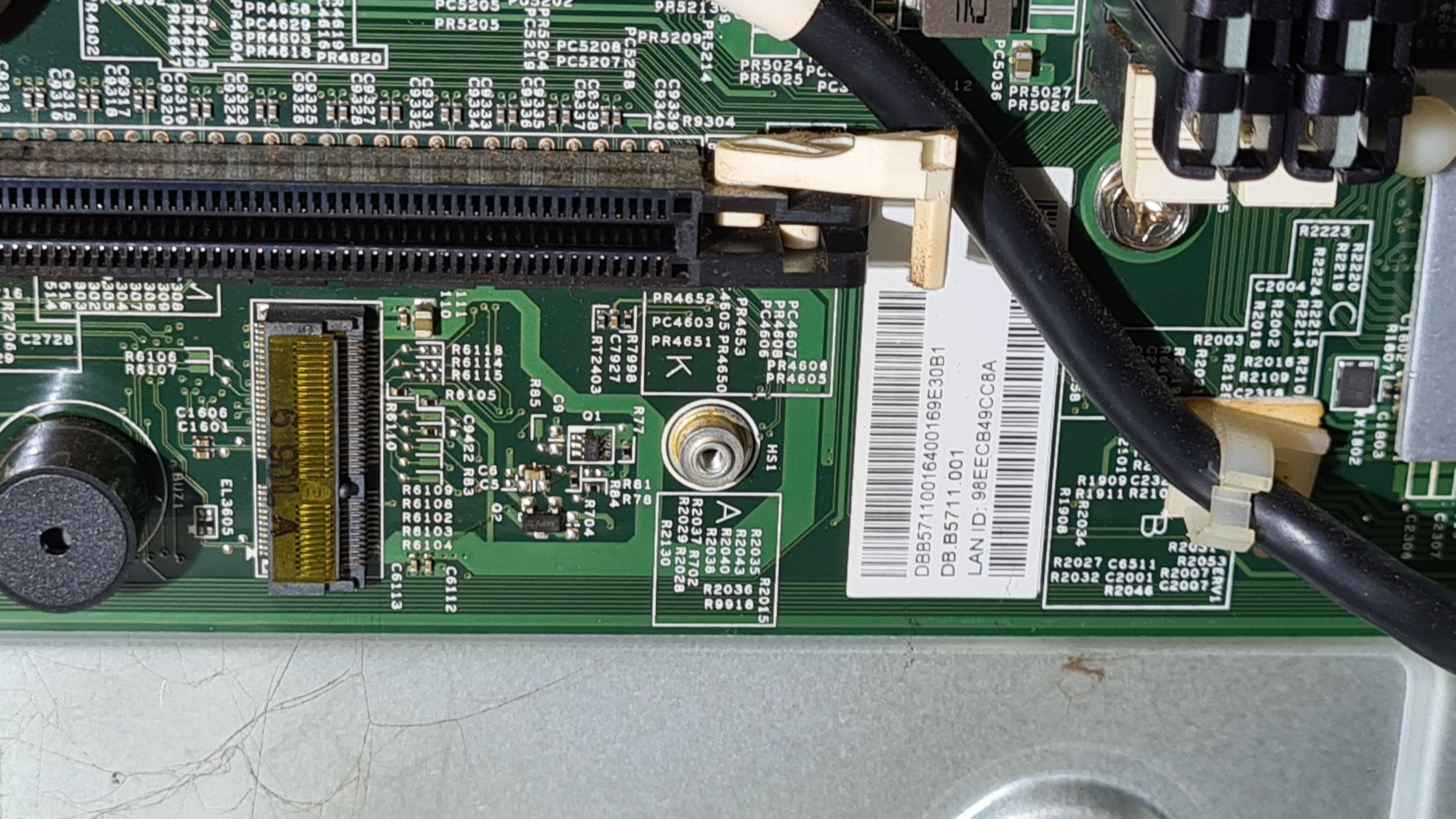

Guten Tag,
auf meinem PC sind leider nur 2 M2 Schnittstellen. Davon ist eine belegt von einer SATA SSD - leider nur mit 128 GB - was bei weitem nicht reicht. Deshalb will ich eine 500GB NVMe SSD zusätzlich einbauen. Leider ist die 2. M" Schnittstelle für ein WLAN Modul reserviert bzw. sitzt dort ein WLAN connector auf die man eine WLAN Karte schieben kann.
Kann man das irgendwie umbauen?
Andernfalls muss ich die freie PCI e , die leider unter der Grafikkarte sitzt mit einem dementsprechende Adapter umbauen.
Was meint ihr? Danke im Voraus!

So ganz ohne Infos würde ich würde vermuten, der einfachste Weg wäre es, die vorhandene 128GB SSD auszutauschen.
Ansonsten wäre es sehr hilfreich, wenn du das Board nennen würdest, dann könnte man mal ins Specsheet schauen, ob dieses WLAN-Ding überhaupt für eine SSD geeignet wäre.
Reaktionen: Matthias80, poerem, Asghan und eine weitere Person
Nein, ein m.2-Steckplatz für Wlan-Karten hat E-Key, da passt keine SSD rein.
"Andernfalls muss ich die freie PCI e , die leider unter der Grafikkarte sitzt mit einem dementsprechende Adapter umbauen". Was meinst du damit - was willst du da umbauen?
Reaktionen: feris und lkullerkeks
Sollte auch im Handbuch des nichtgenannten Boards stehen.
Reaktionen: Asghan
Warum so kompliziert? Tausch doch einfach die vorhandene 128er. Das geht viel einfacher und funktioniert auch dann garantiert.
Das Board ist aus einem AUSUs TC 780 PC.- Bekomme leider die PDF dazu nicht hochgeladen. Laut Datenblatt steht dort nur m2 WLAN Connector. Da ich sehr viel Bildbearbeitung mache möchte ich keine SATA SSD haben weill die echt bei langen Bildsequenzen im Schnittprogramm sehr lange dauert.
TC-780 scheint aber von Acer zu sein? Kann denn der vorhandene M.2-Steckplatz mit der SATA-SSD nur SATA?
Reaktionen: saarwolf
Reaktionen: feris und saarwolf

Nein das geht so nicht. Denn laut Benutzerhandbuch unterstützt dein Mainboard nur M2 SATA SSDs und keine NVME.

TC 780 hat 7000er CPUs. Können die bereits CNVI? Wenn nein, dann hat der 2230 Key E slot tatsächlich eine PCIe-Lane. Da kann man einen SATA-Controller einbauen. Aber nicht unmittelbar eine SSD.
