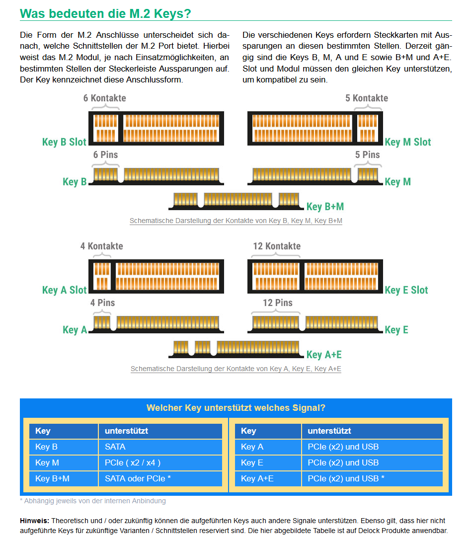

M.2 ist nich M.2. Es gibt zig verschiedene Belegungen und Schnittstellen bei M.2
https://de.wikipedia.org/wiki/M.2
Deine WLAN Karte hat den E-Key. Den gibt es bei SSDs nicht. Da werden M-Key und B-Key verwendet.

PCIe oder nicht PCIe ist nicht der einzige Unterschied. Beachte die Keys. M, B und E Key sind nicht untereinander kompatibel.

Bei M.2 Wifi wird es über die Schnittstelle bestimmt.
