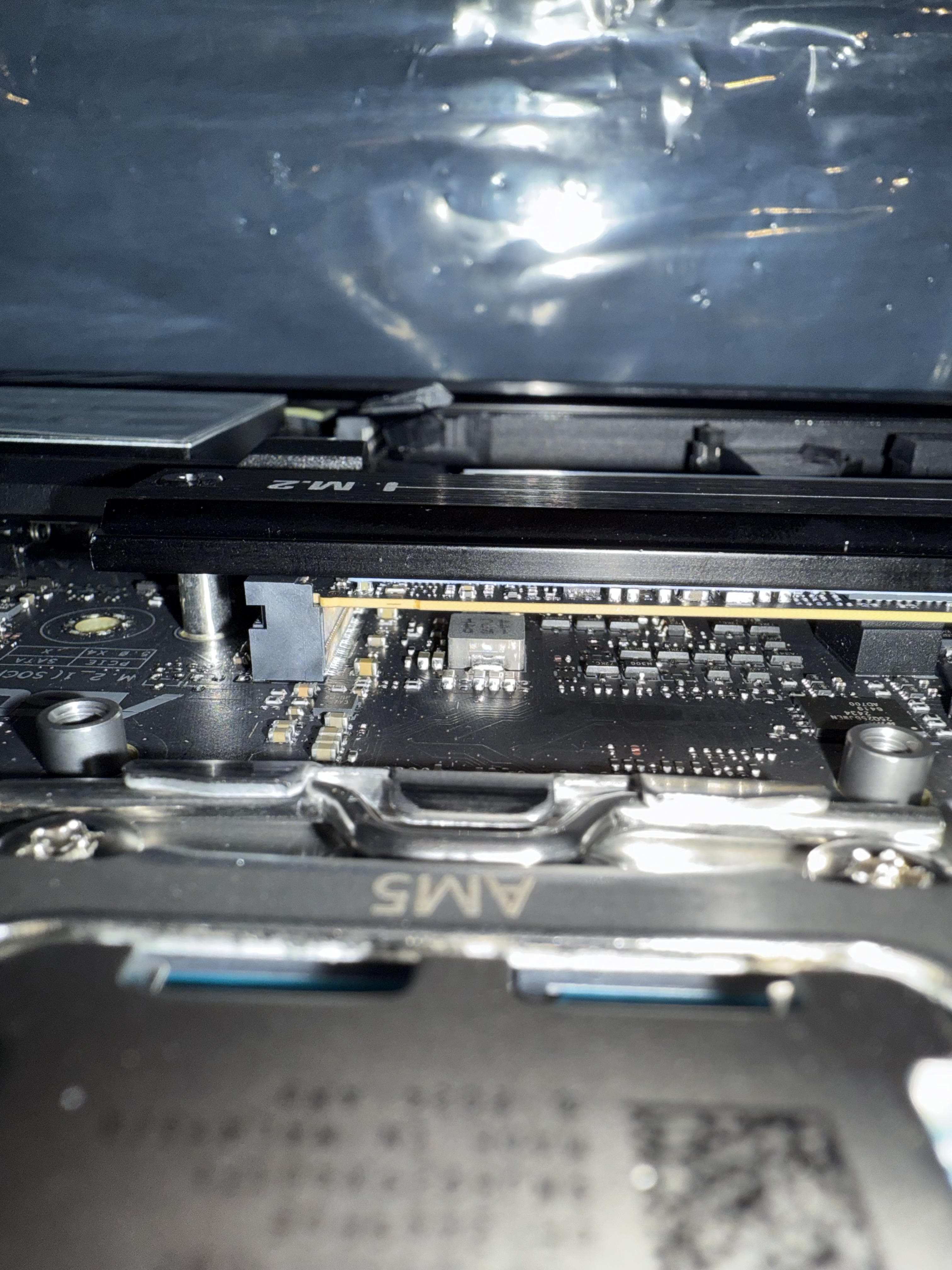

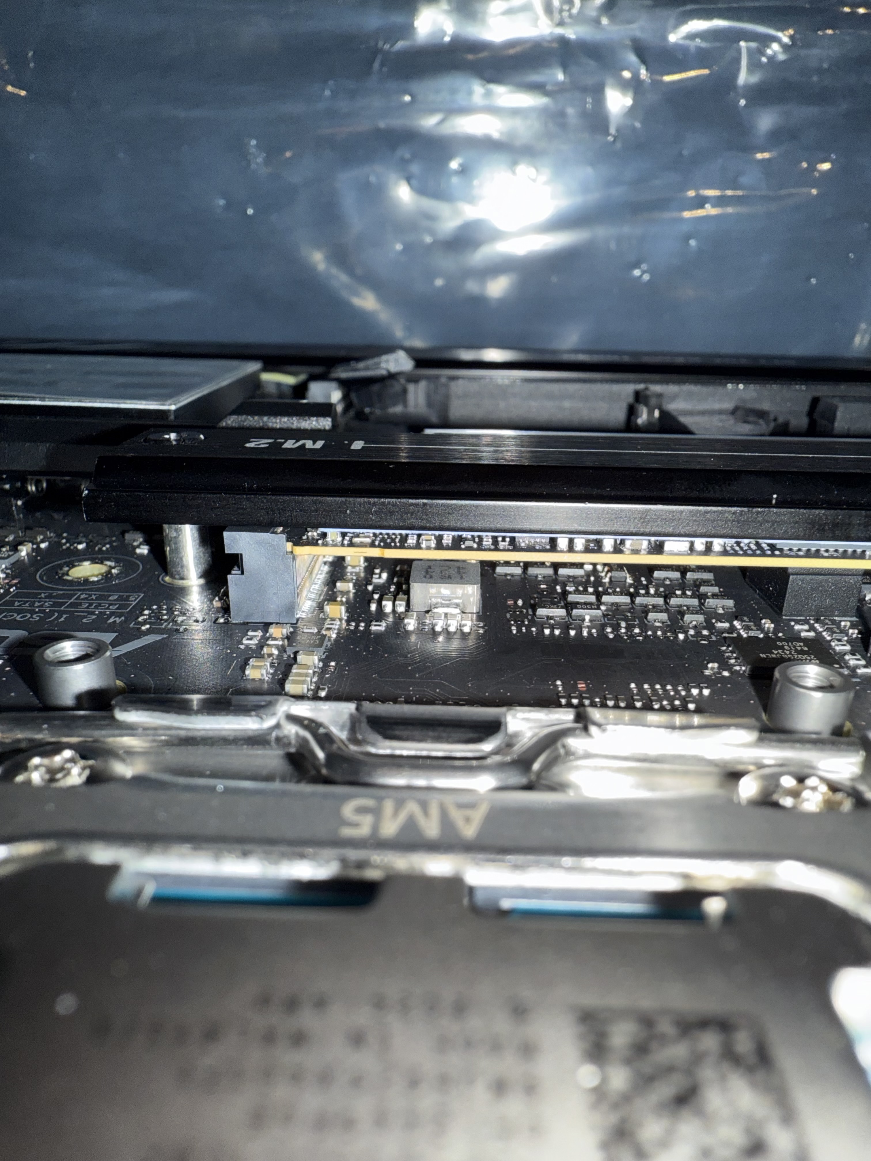

Ich habe den Gummi-Nupsi, denn ASUS dabei packt, auch schon in zwei unterschiedlichen Positionen getestet. Die Dinger sind halt einfach dafür ausgelegt, dass man da doppelseitig bestückte SSDs einbaut. Da ist auch die Dicke des Wärmeleitpads kein Problem. Das presst sich dann schon richtig rein. Bei einseitig ist das halt ne andere Sache.
Ich hab sowohl einseitig als auch doppelseitige SSD und bei beiden ist das Problem mit dem biegen vorhanden, liegt einfach an den ASUS Boards. (War mir vorher nie aufgefallen bei meinem alten MSI X570 Board).
Nachtrag: Liegt aber auch teils an der Anordnung der Speicherbausteine auf der SSD selbst.
Das Wärmeleitpad auf dem Asus Board ist ca. 1 - 1,5mm Dick
Habe mir beim big A nun welche mit 0,5mm stärke bestellt mit der Hoffnung das die Biegung geringer wird.
Auch wenn es nicht schlimm sein mag, mich stört es schon irgendwie
1,25mm lt. deinem Handbuch.
Ich würde mit 1mm versuchen wenn es dich stört, die Biegung ist aber zugegeben minimal, daher...
Hab heute die 0,5mm pads erhalten. Jetzt passt es und kontakt ist auch da
Reaktionen: kieleich und LiniXXus
Ja, jetzt müsste man nur noch bei ASUS nachfragen in welcher Einheit die das Ding vermessen haben - etwas peinlich ist es ja schon...
Habe das Problem auch bei meinem Asus TUF B850 Plus Wifi, immerhin bin ich nicht der einzige mit dem Problem. Aber außer keinen Kühler montieren, neue Wärmeleitpads bestellen und einfach riskieren bleibt mir wohl nicht viel übrig?
Also bei mir hats geholfen auf das 1mm pad zu wechseln. sollte das immer noch zu dick sein wird das 0,5 mm aber dicke reichen
